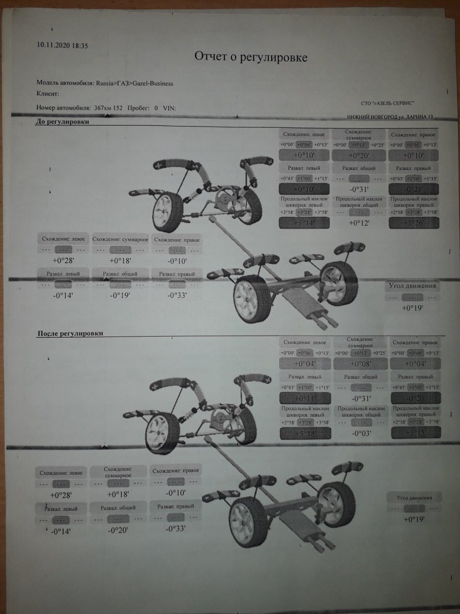

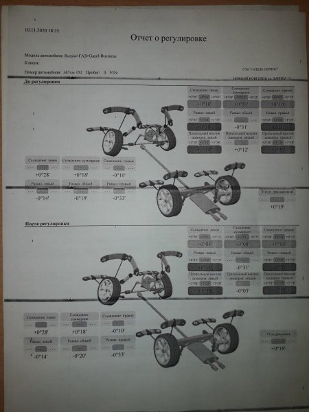

52RUS 1 856 Опубликовано 17 августа, 2021 (изменено) И так. Машина куплена новой, почти сразу поехал на СТО за регулировкой сход тк было ощущение что машина рыскает по дороге, проверка ничего не дала и лучше стало едва ли. Потом начал замечать, что грызет правое колесо по наружке, слева приемлемо, хоть и по резине видна была небольшая гребенка. В поисках проблемы я объездил все 97D стенды куда въезжает мой шарабан и так укатал с правой стороны колеса 4 лето и парочку зимы, которые благополучно уходили на спарку. Сейчас подъехали втулки шкворней, и есть ощущение что и балка с ними. Вариантов не очень много, но в свою очередь они интересные: 1) новая балка- ребята, оптовики, в магазине и на рынке в как под копирку рассказывают, что завод гонит фуфел и шкворня пролетают в посадочных без задёва. 2) восстановленные балки- этим промышляют у нас чебуреки и путем нагрева и пробивания кувалдой делают подходящий размер эллипса который потом проходят разверткой. Такой поделки хватает месяца на 3 3) восстановить самому- правда как это сделать но путевому я так и не нашел прикладываю фотки последних параметров со схода( делал по осени) и там я так понимаю они совершенно не подходят под требования завода Собственно вопрос то в чем сейчас стоит: а чего делать то? Ведь даже если взять новую балку как узнать дефектная она или нет, вариант с подкидыванием балки и ездой на стенд мне сильно нравится. Возможно ли свою балку загнать в заводские параметры? Изменено 17 августа, 2021 пользователем 52RUS Поделиться сообщением Ссылка на сообщение Поделиться на другие сайты

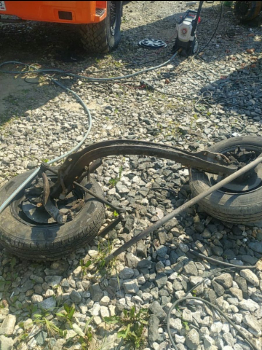

Alex030569 6 721 Опубликовано 17 августа, 2021 У друга вот такая стала балка-уснул на трассе под Пермью. 1 Поделиться сообщением Ссылка на сообщение Поделиться на другие сайты

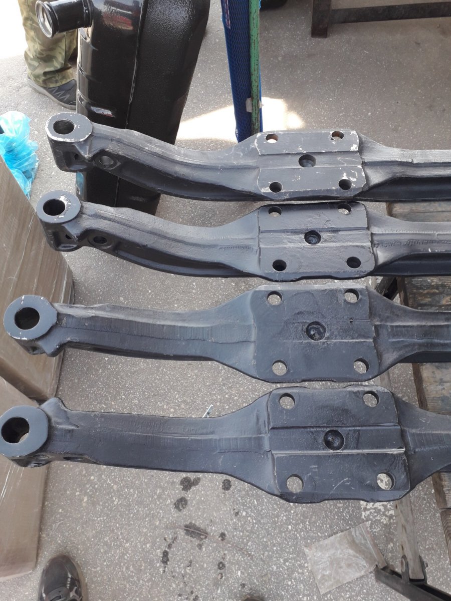

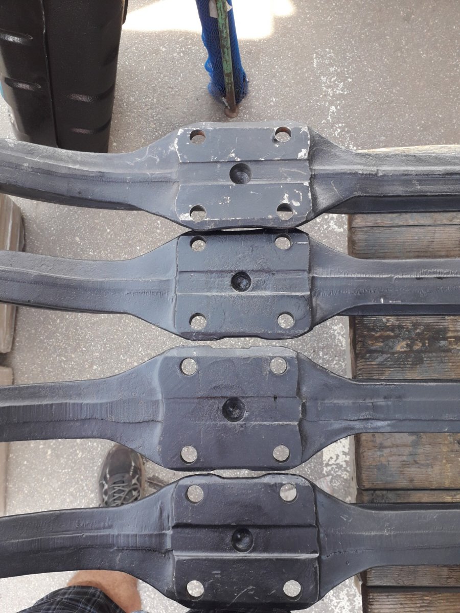

52RUS 1 856 Опубликовано 18 августа, 2021 (изменено) 7 часов назад, L2140 сказал: эти ребята не покупают ничего на Заводе Знакомый мелкий оптовик берет у более крупных, те в свою очередь с заводом работают, озвучивал компанию НижБел, она в моем регионе имеет сеть ´деталей машин ГАЗ´ под своим брендом ´Автомиг´ . И он сразу предупредил за балки, что их надо проверять, тк рекламаций очень много. На рынке вчера разговаривал с Артемом, газелистам известен по своему каналу ´газелист52´ или 152, но не суть, он возможно и не напрямую работает с заводом, но каким то образом как и Петрович из Воронежа берет товарки под разбор . И так же сказал, что одна сторона у балок почти всегда косячная. Это лирика так то, у меня заводская балка должна быть точно, но она по параметрам кастора и развала сильно отличается от норматива этого же самого завода. Так что прямой связи ‘завод=качество исполнения’ я не вижу. И сейчас покупка новой балки не дает гарантии, то что после установки придет всё в норму. Так конечно можно поставить новую, сгонять на стенд, если что не так скинуть и поменять на другую, но времени это займет и труда бестолкового уйму Я с удовольствием отдал в ремонт балку ребятам которые приведут в норму все углы наклона, размеры посадочного шкворня и тд, по толковому, но таких я и близко не нашел, а за топорные работы платить деньги жалко п.с. Я выше фото скидывал с балками, они даже на взгляд все разные, какие из них завод? Изменено 18 августа, 2021 пользователем 52RUS Поделиться сообщением Ссылка на сообщение Поделиться на другие сайты
Татарин 7 489 Опубликовано 18 августа, 2021 Капец какой-то с качеством деталей.Можно за недорого из профильной трубы собрать стапелёк и ехать с ним на выбор балки. Все со смартфонами(кроме меня)Программку Инклинометр установить если нету. Стапелёк,шкворень смартфон.Ну ещё может штангенциркуль.И вынести продаванам все мозги на прочь."А ну-ка милейший, покажи мне ещё парочку" Они конечно будут бухтеть что-то типа "все берут и радуются" А я обычно отвечаю что металлолома у меня и своего хватает,что-б его за чумовые деньги покупать Поделиться сообщением Ссылка на сообщение Поделиться на другие сайты
