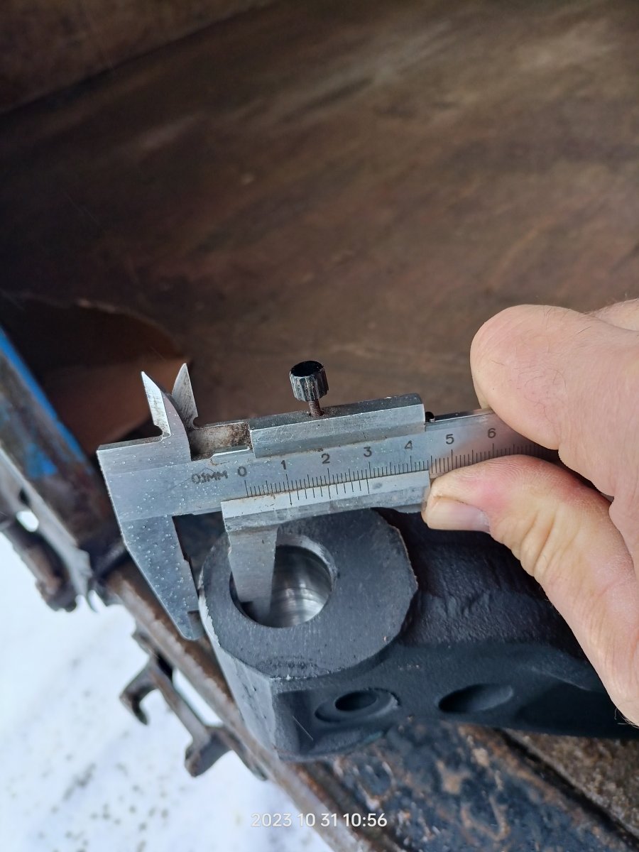

Alex030569 6 770 Опубликовано 31 октября, 2023 7 часов назад, газель2005 сказал: @Alex030569 Попробовать увеличенные шкворня. Их три ремонтных размера до +0.2мм Их ставят только на новую балку? Ведь на старой разбитое отверстие идёт уже эллипсом и смысла нет туда вгонять шкворень большего диаметра.Если только не растачивать отверстие. Поделиться сообщением Ссылка на сообщение Поделиться на другие сайты

Alex030569 6 770 Опубликовано 31 октября, 2023 1 час назад, aleks2 сказал: шкворни тоже просаженные идут, Сейчас разговаривал с одним слесарем.Он говорит,что заводские шкворня идут в минусе,примерно 0,1 мм.Я замерял вчера,ровно 25,0. Он советует брать шкворня фирмы Трид. Чего тут втулить то ещё? Там 10 мм стенка на заводской балке.Втулка сколько толщиной? Поделиться сообщением Ссылка на сообщение Поделиться на другие сайты

Alex030569 6 770 Опубликовано 31 октября, 2023 (изменено) 48 минут назад, Slavyan сказал: @Alex030569 у меня втуленая, втулка тонкая- миллиметр, может полтора. Давно на ней езжу. Уже две замены шкворней пережила У товарища спрашивал,говорит,в том году втулил,в этом году летом перевтуливал,болтались потому что.Сколько грузишь на авто? Ездил к знакомому слесарю у него шкворня ТРИД,как он говорит,заводские идут -0,01.Замерили его шкворня и мои,на обоих 25,0. Решил ставить эту заводскую балку.Старую буду искать,где восстановить.Наверное лучше перековать ее,на прежней машине делали так,потом долго ходила. Изменено 31 октября, 2023 пользователем Alex030569 Поделиться сообщением Ссылка на сообщение Поделиться на другие сайты

вилли 939 Опубликовано 1 ноября, 2023 9 часов назад, Alex030569 сказал: У товарища спрашивал,говорит,в том году втулил,в этом году летом перевтуливал,болтались потому что.Сколько грузишь на авто? Ездил к знакомому слесарю у него шкворня ТРИД,как он говорит,заводские идут -0,01.Замерили его шкворня и мои,на обоих 25,0. Решил ставить эту заводскую балку.Старую буду искать,где восстановить.Наверное лучше перековать ее,на прежней машине делали так,потом долго ходила. А все потому что не найти нормальных новых шкворней 25,0.Все немного меньше И балки новые то же...по краю допусков,как бы чего не вышло.Ведь если соберут( а собирают в основном в сервисах) то все хорошо.А вдруг не соберут...Только этим могу обьяснить.Вот и болтаеться больше положенного даже нулячее(( В новую балку надо шкворень по размеру поставить.Но в магазине не найдешь Может из ремонтного изготовить? Сам не знаю ответ на этот вопрос,ведь там слой цементации слижет.И что хуже? Хорошо я когда разборок было в изобилии нашел б/у балку в отл состоянии.Но убил я на это достаточно сил...Сейчас в запасе лежит,не пригодилась т.к. машину поменял и тут все т.т.т)) Поделиться сообщением Ссылка на сообщение Поделиться на другие сайты
