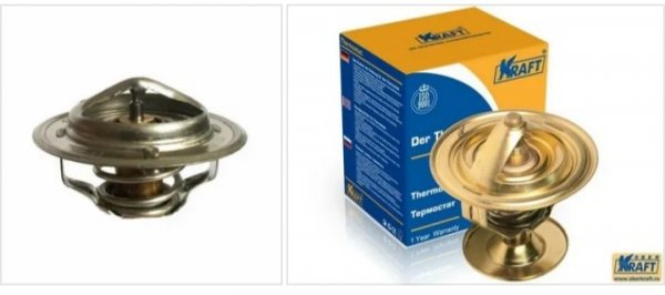

rusgg 4 007 Опубликовано 22 августа, 2021 @Vovchikk если на моторе нет малого круга, то его глушить не надо Бывает мотор с малым кругом и бывает без. Термостаты соответственно тоже разные Если у тебя как слева, то действительно глушить там нечего. А вот справа с чашкой снизу именно для моторов с малым кругом , и эта чашка глушит малый круг когда термостат открывается. Поделиться сообщением Ссылка на сообщение Поделиться на другие сайты
rusgg 4 007 Опубликовано 22 августа, 2021 Кстати который слева можно легко поставить в мотор с малым кругом, и результат будет плачевным. Хотя конечно мотор заведётся и поедет как и было, только нагреется и расплавится. Поделиться сообщением Ссылка на сообщение Поделиться на другие сайты

Vovchikk 1 135 Опубликовано 22 августа, 2021 13 часов назад, rusgg сказал: Если у тебя как слева, то действительно глушить там нечего. Так на сотке как раз и стоит как слева. А вот на газике и на волге как справа и мы их просто выкидывали и ничего не глушили. Поделиться сообщением Ссылка на сообщение Поделиться на другие сайты
