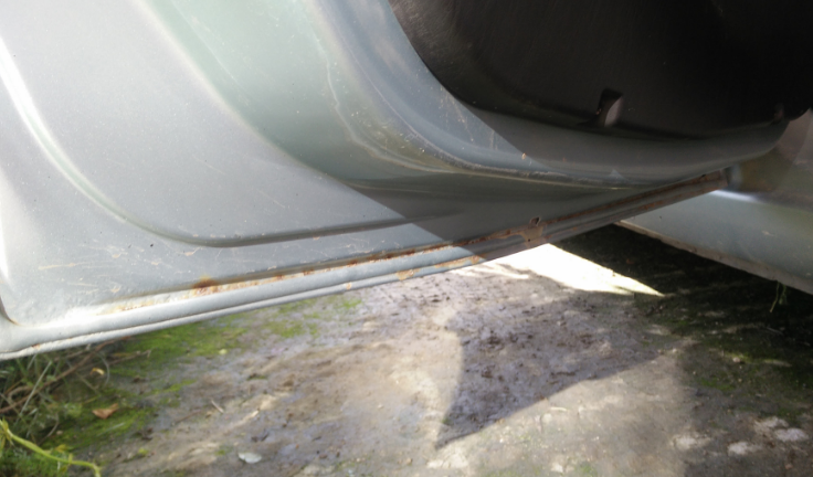

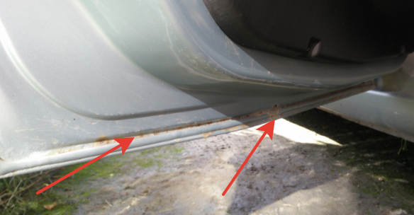

Пример 1
Что мы имеем: коррозия по нижней кромке двери как на фото (фото не моё, но масштаб бедствия сопоставим)
Что хочется сделать: замедлить "прогресс заболевания", имея в виду невозможность полноценной работы по удалению коррозии и восстановлению ЛКП

aldar
низ дверей вообще не проблема.залей внутрь двери отработку.постарайся максимально ее разбрызгать внутри.нужно чтобы внизу двери слив был чистым.делай так раз в год в течении трех лет..потом можешь раз в два года поливать.о проблеме забудешь.
к петлям доступ хороший.протрави химией и покрась..химию бери самую дешевую.она тоже эффективна.придется раз в год красить..я крашу баллончиком на улице..

Татарин
Дверь состоит из каркаса и пенки.Там простая завальцовка.,и сверху залито герметиком.А вот внутри скрытая полость.В скрытых полостях ,влага до двух недель может стоять.Там и мелкая пыль оседает,и опять держит влагу.Поэтому нужно пролить ,что-бы "законопатить" эти полости.Ну и слив воды должен быть.

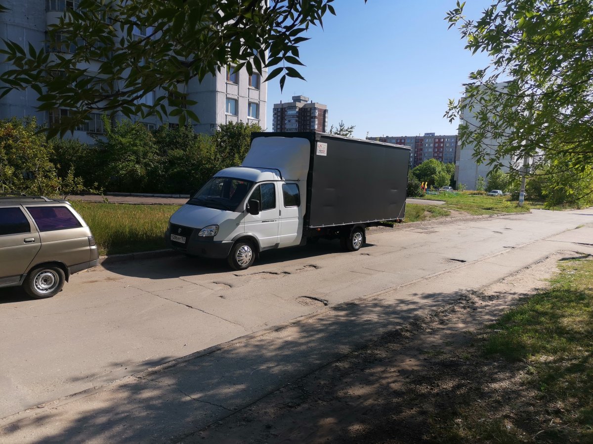

Вот его и антикорил . Под кузовом профиля просверлил и отработку заливал .IMG_20210728_163010.thumb.jpg.62d414282306d8869d850c536e92b437.jpg
Алексей Ф.
@Андрюха73rus сколько кузов длиной? После покупки удлинял ?
