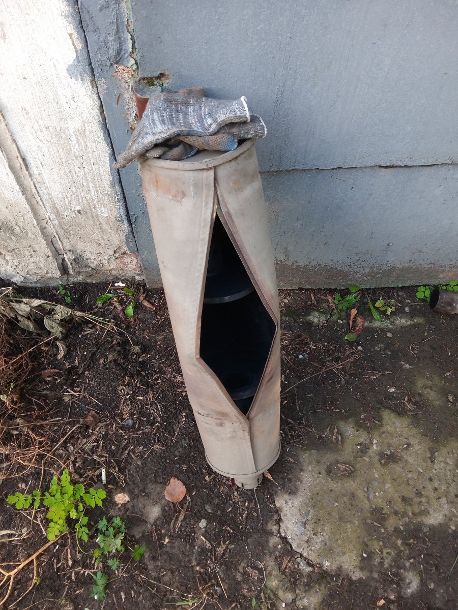

Volk8181 256 Опубликовано 9 сентября, 2023 Вот такое невезение сегодня приключилось.:( Поделиться сообщением Ссылка на сообщение Поделиться на другие сайты
valemat 1 879 Опубликовано 10 сентября, 2023 В 09.09.2023 в 13:11, Volk8181 сказал: Вот такое невезение сегодня приключилось.:( Наверное заводил с буксира. Поделиться сообщением Ссылка на сообщение Поделиться на другие сайты

Volk8181 256 Опубликовано 10 сентября, 2023 1 час назад, valemat сказал: Наверное заводил с буксира. Нет. Что-то непонятное с зажиганием. На неделе буду разбираться. Поделиться сообщением Ссылка на сообщение Поделиться на другие сайты
Volk8181 256 Опубликовано 18 сентября, 2023 Методом "научного тыка" выяснено, что умерла одна катушка зажигания и электрический бензонасос. Правда, до кучи поменяны ещё и свечи и высоковольтные провода. Поделиться сообщением Ссылка на сообщение Поделиться на другие сайты
