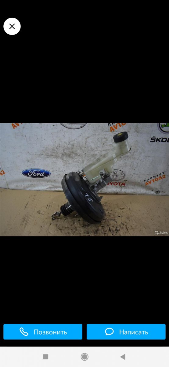

Alex030569 6 763 Опубликовано 7 апреля, 2022 Кто нибудь ставил ВУТ от Субару? Поделиться сообщением Ссылка на сообщение Поделиться на другие сайты

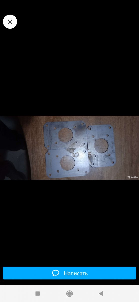

Alex030569 6 763 Опубликовано 8 апреля, 2022 5 минут назад, Crady сказал: смотря от какой.цельсиор вот,он же лексус 430 с этим вообще не проблема,если не заострять внимание на кое каких отличиях,при беглом взгляде его за обычный бизнес принимают. Заказал от Субару.Сразу пластину сделал.На следующей неделе,как придёт,буду устанавливать. Поделиться сообщением Ссылка на сообщение Поделиться на другие сайты

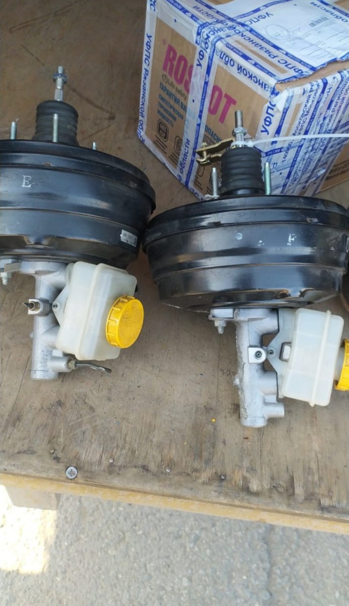

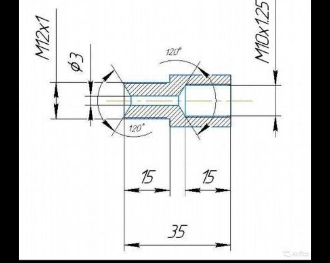

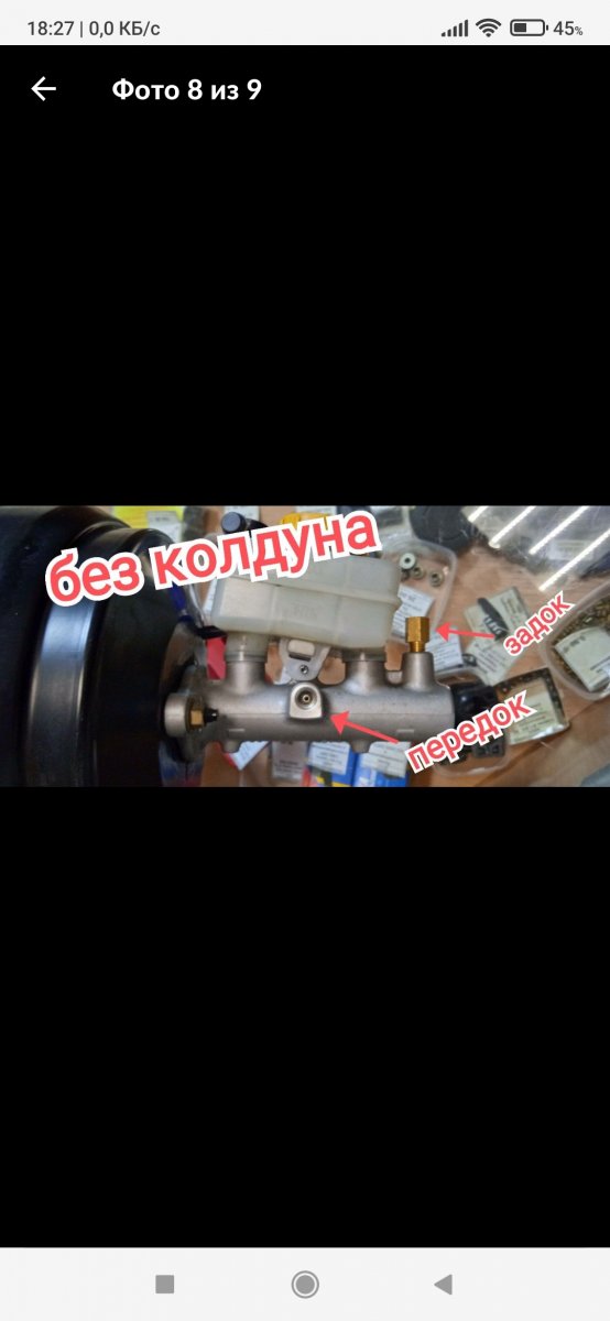

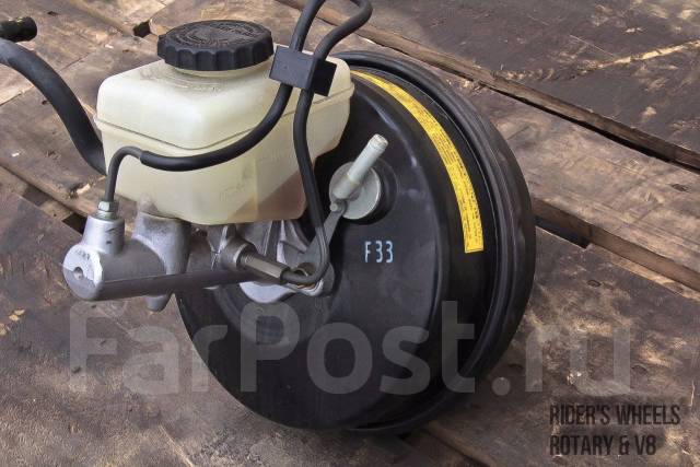

Alex030569 6 763 Опубликовано 14 апреля, 2022 (изменено) Пришло три ВУТ от Субару.Начал ставить товарищу один комплект.У него машина стоит,можно неспеша делать.Все поставили,осталось дождаться переходники от токаря,которые идут в главный цилиндр.Наши трубки со штуцерами не подходят. Единственный момент,который напрягает,это длина штока.Думаю выставим по старому,а там подберём методом проб.Помню на своем ВУТ БОШШ закрутил шток на два витка,так потом в морозы тормоза просто клинили и ехать было невозможно. Продавец ВУТ от Субару помог,выслал чертеж с переходником под штуцер,так же дал снимки,как подключать трубки с колдуном и без.Честно сказать,пока не понимаю,зачем такая разница в подключениях. Изменено 14 апреля, 2022 пользователем Alex030569 Поделиться сообщением Ссылка на сообщение Поделиться на другие сайты
Allegator 179 Опубликовано 14 апреля, 2022 Трубки от ШНивы или какой-нибудь Приоры должны подойти. С одной стороны резьба "импортная", с другой - "наша" 1 Поделиться сообщением Ссылка на сообщение Поделиться на другие сайты
Alex030569 6 763 Опубликовано 14 апреля, 2022 Спасибо,но поздно подсказал.Уже заказали токарю. Поделиться сообщением Ссылка на сообщение Поделиться на другие сайты

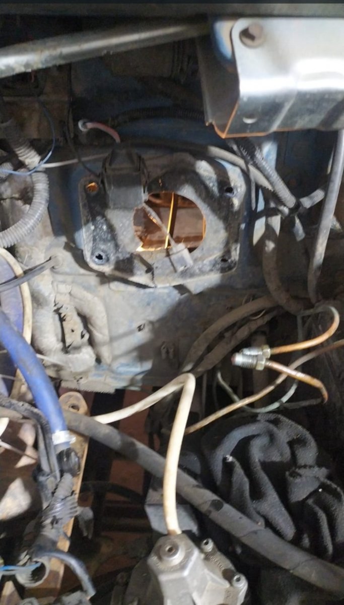

Alex030569 6 763 Опубликовано 14 апреля, 2022 Поставили ВУТ от Субару.Тормоза как и с Бошшем родным,ни какого ВАУ! Может трубки на гтц поменять местами? И как регулируется шток в ВУТ? Вообще думаю,что вакуумники тут не при чем.Барабанные тормоза не будут тормозить так же эффективно,как дисковые. Поделиться сообщением Ссылка на сообщение Поделиться на другие сайты
Crady 8 669 Опубликовано 14 апреля, 2022 2 минуты назад, Alex030569 сказал: И как регулируется шток в ВУТ? гтц снимать надо.там крутиться шток. то что торчит в сторону педали,то регулирует ход педали по большому счёту.крутят уже после того что под гтц 3 минуты назад, Alex030569 сказал: Может трубки на гтц поменять местами? там у тебя в одном из ваккумников торчать обрезки трубок ,ради интереса сравни диаметр внутренних каналов на них и газелевских. 1 Поделиться сообщением Ссылка на сообщение Поделиться на другие сайты
Alex030569 6 763 Опубликовано 14 апреля, 2022 3 минуты назад, Crady сказал: там у тебя в одном из ваккумников торчать обрезки трубок ,ради интереса сравни диаметр внутренних каналов на них и газелевских Думаешь причина в этом? 4 минуты назад, Crady сказал: гтц снимать надо.там крутиться шток. то что торчит в сторону педали,то регулирует ход педали по большому счёту.крутят уже после того что под гтц Я знаю что его крутить надо.Я другое хотел узнать,какая длина штока должна быть? Например на своей газельке я как то решил увеличить длину штока на пару витков и...зимой,в сильные морозы передние тормоза просто клинили.Помню да же когда небыло возможности остановиться,проехал несколько километров,остановился,а тормозные диски красным цветом стали.И Я долго не мог понять в чем дело.Потом случайно открутил штуцер,жидкость брызнула,давление упало и тормоза разклинило. Поэтому и спрашиваю,как регулировать шток? Поделиться сообщением Ссылка на сообщение Поделиться на другие сайты
Crady 8 669 Опубликовано 14 апреля, 2022 Только что, Alex030569 сказал: Думаешь причина в этом? объём поступающей жидкости,там примерно 0.5 мм разница. яп штуцера на наши трубки просто проваливаются.завальцовывать трубки даже нет смыла.наши штуцера на яп трубки не лезут.у япов до блока абс идут 2 толстых трубки.а с него.ну варианты по диаметру в зависимости даже от тормозов что одна и та же модель могла комплектоваться а,да.поставить абс на газель не так уж дорого.только с задними барабанами даже с 4 канальным исполнением,"не то пальто".как нормально и адекватно может работать абс на барге понял только установив здт. P.S. "потом остапа понесло" так скать докатился до передних 4 поршневых суппортов. и да,стоковые машинки на газели,то есть суппорта,не самые производительные,хотя и диаметр поршня почти как у бмв ху шесть.там в бомж комплектации то же однопоршневые идут .в принципе значительно улучшить можно поставив передние суппорта от некста. ну и вут. к стати на гтц какие цифры у субаровского стоят? СТАНДАРТНЫЕ РАЗМЕРЫ ОДИНАРНЫХ ГТЦ 20.63 мм — 13/16" 22.20 мм — 7/8" 23.81 мм — 15/16" 25.40 мм — 1" 26.99 мм — 17/16" 26.99 мм — 1+1/16" РЕЙТИНГ СПОРТИВНОСТИ ГИДРАВЛИЧЕСКИХ СИСТЕМ SUBARU(давление в контуре при усилии на педаль 15/30 кг, в МПа — модель, диаметр ГТЦ) 4.02/8.33 — Impreza WRX STi 2004, 2006 17/16" 4.70/9.12 — Impreza WRX 2004 17/16" 4.96/10.05 — Legacy BL 2004 (3.0, 2.0 turbo) 15/16" 4.98/10.24 — Impreza GR/GV WRX STI 2014 15/16" 5.39/10.00 — Forester SF 2001 17/16" 5.29/9.12 — Impreza овощ 2006 17/16" 5.66/9.70 — Legacy BE 2003 (non-turbo), Outback BH 2003 LHD 17/16" 5.80/9.12 — Forester SG 2004 17/16" 5.38/10.98 — Outback BP 2004 (2.5, 3.0) 15/16"5.88/10.88 — Outback BH RHD без VDC 1"6.00/11.27 — Impreza GR/GV/GH WRX 2014 15/16" 6.08/11.16 — Legacy BE 2003 (turbo) 17/16" 6.27/10.00 — Impreza WRX 2006 1" 6.46/10.24 — Forester SG 2004 1" 6.46/10.29 — Forester SG 2007 1" 6.17/11.27 — Forester SJ 2014 15/16" 6.40/11.27 — Forester SH 2011 15/16" 8.53/15.37 — Tribeca http://subarutuning25.ru/storage/small/3081SG9-00120191015_6RPK.jpg маркировка выглядит вот так на субарях Поделиться сообщением Ссылка на сообщение Поделиться на другие сайты

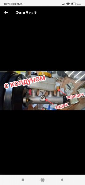

Crady 8 669 Опубликовано 14 апреля, 2022 27 минут назад, Alex030569 сказал: Поэтому и спрашиваю,как регулировать шток? в твоём случае не один мануал не поможет,тут только крутя железку,и добиваясь нужного результата.вкручивая(укорачивая) чуть увеличишь количество жижки продавливаемой за раз,но может увеличиться ход педали.так что.тут только ручками,да не по разу всё это проделывая.не факт что получиться быстро. да,судя по штуцерам их количеству у тебя гтц под абс,субаровский сток без абс имеет 4 выхода на трубки.только вот эт уже по ходу будет дикая редкость Поделиться сообщением Ссылка на сообщение Поделиться на другие сайты

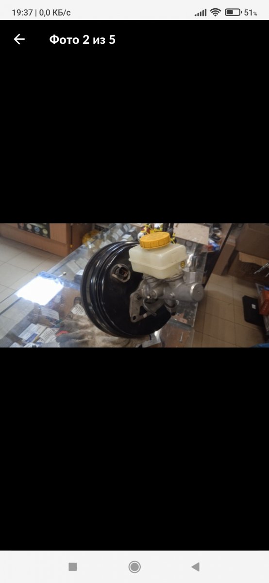

Alex030569 6 763 Опубликовано 14 апреля, 2022 @Cradyпродавец пишет-ВУТ с ГТЦ SUBARU legacy Поделиться сообщением Ссылка на сообщение Поделиться на другие сайты
Crady 8 669 Опубликовано 14 апреля, 2022 2 минуты назад, Alex030569 сказал: -ВУТ с ГТЦ SUBARU legacy (давление в контуре при усилии на педаль 15/30 кг, в МПа — модель, диаметр ГТЦ) 4.96/10.05 — Legacy BL 2004 (3.0, 2.0 turbo) 15/16" 5.66/9.70 — Legacy BE 2003 (non-turbo), Outback BH 2003 LHD 17/16 6.08/11.16 — Legacy BE 2003 (turbo) 17/16" эт всё легаси..а разница в усилии и прочем..к стати это от машин с системой VSD смотрим цифирки,листаем верх,там смотрим производительность. тебя по сути должен интересовать вариант Legacy BE 2003 17/16". 26.99 мм — 17/16" 23.81 мм — 15/16" с лева физические диаметры поршня гтц. КАТАЛОГ ГТЦ SUBARUVDC — штуцеры с резьбой M12 (бачок прямоугольный) ABS без VDC — штуцеры с резьбой M10, (бачок овальный) *чем выше давление в тормозном контуре — тем легче нажимать на педаль. *единственным имеющим физическое значение параметром ГТЦ является диаметр его поршня. *физические размеры корпуса ГТЦ ничего не значат. *чем больше диаметр ГТЦ, тем резче схватывают тормоза и тяжелее нажимать на педаль. *чем меньше диаметр ГТЦ, тем позже схватывают тормоза и легче нажимать на педаль. Поделиться сообщением Ссылка на сообщение Поделиться на другие сайты
Alex030569 6 763 Опубликовано 14 апреля, 2022 (изменено) Продавец пачками отправляет эти ВУТ по России. У нас чистопольский парни заказали штук 8 сразу.Завтра встретимся с одним из тех,кто уже установил.Он утверждает,что тормоза огонь!!!! И это,продавец утверждает,что трубки тормозные остаются заводские газелячьи. Изменено 14 апреля, 2022 пользователем Alex030569 Поделиться сообщением Ссылка на сообщение Поделиться на другие сайты
Crady 8 669 Опубликовано 14 апреля, 2022 как видишь сложного тут нет ни фига.нооооо..изучение "талмудов" отнимает не просто много,а до фига как много времени.так что как говориться,лучше сначала изучить в уюте "талмуд",чем потом около машины "камасутру" в общем итог пока простой,смотрим маркировку на гтц,в твоём случае идеал будет иметь цифры 17/16" или 1+1/16",а вот с другими будет вопрос по именно эффективности торможения,а не по усилию на педали или чего то там,усилие можно регулировать вообще длинной педали. 2 минуты назад, Alex030569 сказал: .Завтра встретимся с одним из тех,кто уже установил.Он утверждает,что тормоза огонь!!!! поле стокового ДО бизнеса,это сто пудов так будет. как бы если бизнес тормоза,то даже замена гтц на некстовский уже даёт достаточно ощутимый результат.а в сравнении с бизнесовским стоком,ну если только с "жирным" гтц воткнёшь. 5 минут назад, Alex030569 сказал: И это,продавец утверждает,что трубки тормозные остаются заводские газелячьи. да и их можно оставить,я долго ездил с переходниками.но как бы...но решил уж и трубки со штуцерами к японскому варианту подогнать.а то больно уж много переходников в системе было Поделиться сообщением Ссылка на сообщение Поделиться на другие сайты
