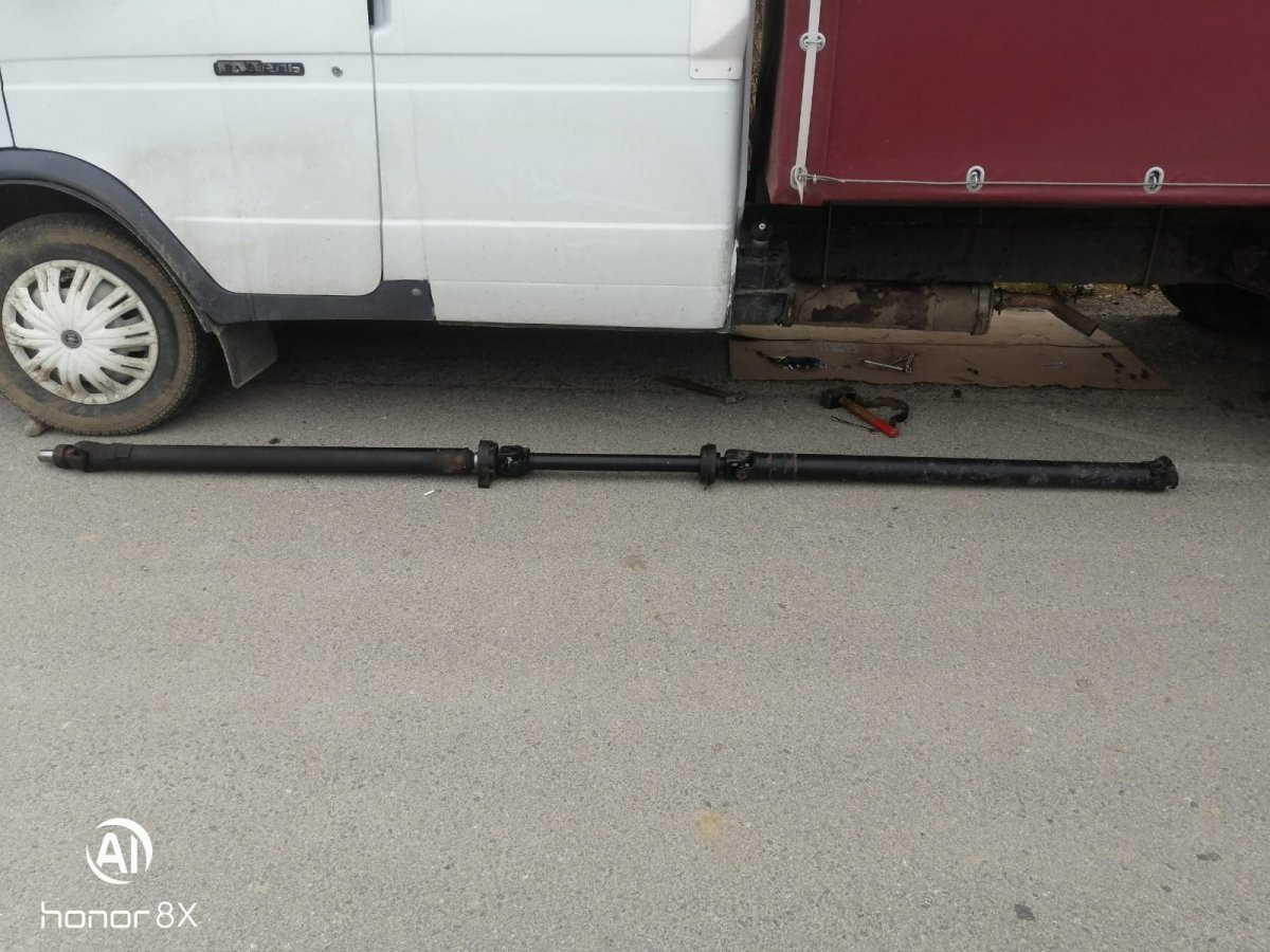

Никулин 0 Опубликовано 4 октября, 2021 Всем привет, в общем купил газель, при наборе скорости от 80км и выше был шум, снял каранный вал оба подшипника были разбиты и крестовина, все заменил выехал на трассу, первые 20км было нормально потом опять появился шум и вибрация, залез под машину все норм, в итоге проехал 200км и кардан оборвало вместе с подвесным подшипником, подскажите в чем причина, когда разбирал делал метки, собирал так же по меткам. Поделиться сообщением Ссылка на сообщение Поделиться на другие сайты
aleks2 1 093 Опубликовано 4 октября, 2021 @Никулин длина газели? Кардан новый или этот в ремонт. Поделиться сообщением Ссылка на сообщение Поделиться на другие сайты
Alex030569 5 962 Опубликовано 4 октября, 2021 Сколько рессор стоит на задке? Когда менял подшипники,отверстия под болты совпали хорошо или внатяг? Поделиться сообщением Ссылка на сообщение Поделиться на другие сайты
Никулин 0 Опубликовано 4 октября, 2021 @aleks2 фермер, кузов 4.20.с бывшим хозяином связался говорит уже ремонтировал шлицевую. @Alex030569 @Никулин проехал по магазинам нету таких карданов @Alex030569 вот по рессорам точно скажу, машина не рядом, болты которые соединяют карданы между собой? Или к мосту? Поделиться сообщением Ссылка на сообщение Поделиться на другие сайты
Alex030569 5 962 Опубликовано 4 октября, 2021 27 минут назад, Никулин сказал: болты которые Болты которые крепят подвесной к поперечине. Я к тому,что когда добавляют рессор назад,то мост уходит назад и если нет шлицевой,то подвесной может рвать,вернее его резину. Поделиться сообщением Ссылка на сообщение Поделиться на другие сайты
aleks2 1 093 Опубликовано 4 октября, 2021 А что кардан так собирают ,худой конец в середине? Один ... Ищи кто в твоём регионе ремонтирует делает кардан или же закажи в Арзамасе кардан- сервис ,найдешь в инете сайт. Поделиться сообщением Ссылка на сообщение Поделиться на другие сайты
Никулин 0 Опубликовано 4 октября, 2021 @Alex030569 @Alex030569 да болты плохо вставлялись @aleks2 ну как было так и собрал обратно @aleks2ладно понял, щас зайду гляну Поделиться сообщением Ссылка на сообщение Поделиться на другие сайты
oleg33petrovich 375 Опубликовано 4 октября, 2021 10 часов назад, Никулин сказал: Всем привет, в общем купил газель, при наборе скорости от 80км и выше был шум, снял каранный вал оба подшипника были разбиты и крестовина, все заменил выехал на трассу, первые 20км было нормально потом опять появился шум и вибрация, залез под машину все норм, в итоге проехал 200км и кардан оборвало вместе с подвесным подшипником, подскажите в чем причина, когда разбирал делал метки, собирал так же по меткам. Перед покупкой тебе заменили кардан.. Скорее всего карданная труба может и не отбалансироватся. Поделиться сообщением Ссылка на сообщение Поделиться на другие сайты
Никулин 0 Опубликовано 4 октября, 2021 @oleg33petrovichвозможно, и что делать только замена? Поделиться сообщением Ссылка на сообщение Поделиться на другие сайты
oleg33petrovich 375 Опубликовано 4 октября, 2021 У всех все поразному, мне при замене крестовины деформировали трубу, так что балансировке не поддавалось, пришлось ехать в НИНО на завод карданный валов, там изготовили новый. Я ползком под машину, снял кардан, при мне в течении часа по старому к в сделали новый. Поделиться сообщением Ссылка на сообщение Поделиться на другие сайты
L2140 1 552 Опубликовано 4 октября, 2021 18 минут назад, Никулин сказал: возможно, и что делать только замена? мы не определили в чём прчина, поэтому что делать сказать нельзя. Видно что задний кардан новый. Его купили в сборе и присрали к передней трубе. Соответственно в сборе он не балансирован. Я считаю что нужно купить или изготовить кардан с одним подвесным. тоесть передняя труба будет длинная до задней поперечины. Для подбора кардана нужно измерить колесную базу. От неё их длина пляшет Поделиться сообщением Ссылка на сообщение Поделиться на другие сайты
zhn36 539 Опубликовано 4 октября, 2021 @Никулин машину в Нижнем покупали? Поделиться сообщением Ссылка на сообщение Поделиться на другие сайты
oleg33petrovich 375 Опубликовано 4 октября, 2021 @L2140 чтобы понять в чем дело, есть соответствующие станки для балансировки, только там можно понять что с карданом не так. В моем случае кардан даже балансировка не спасала, могло спасти только если к трубе приварить молоток. Диагностика нужна.. Поделиться сообщением Ссылка на сообщение Поделиться на другие сайты
Никулин 0 Опубликовано 4 октября, 2021 (изменено) @L2140 я нашел ближайшее место где изготавливают в 600км от меня, завтра позвоню спрошу, ну я тоже думаю что надо кардан с одним подвесным из двух скалок. @zhn36 в Тольятти @oleg33petrovich сейчас уже не сделать балансировку, т. К. Шлицевую потрепало. Сегодня поехал купил новый подвесной (волговский), хотел поставить что бы до дома доехать, он одевается и выходит без особого усилия. @oleg33petrovich @oleg33petrovich @oleg33petrovich @Никулинда и у нас скорее всего незанимаеются балансировкой, хотя завтра поинтересуюсь вдруг есть. Изменено 4 октября, 2021 пользователем Никулин Поделиться сообщением Ссылка на сообщение Поделиться на другие сайты
aleks2 1 093 Опубликовано 4 октября, 2021 @Никулин а ты откуда Поделиться сообщением Ссылка на сообщение Поделиться на другие сайты
Никулин 0 Опубликовано 4 октября, 2021 @aleks2 ХМАО г. Нягань Поделиться сообщением Ссылка на сообщение Поделиться на другие сайты
aleks2 1 093 Опубликовано 4 октября, 2021 @Никулин понятно.редуктор ещё посмотри. Поделиться сообщением Ссылка на сообщение Поделиться на другие сайты
Никулин 0 Опубликовано 4 октября, 2021 @aleks2 а с ним что может быть, шестерни глянуть? Поделиться сообщением Ссылка на сообщение Поделиться на другие сайты
aleks2 1 093 Опубликовано 4 октября, 2021 @Никулин покрути на посторонние шумы ,как крутится. Поделиться сообщением Ссылка на сообщение Поделиться на другие сайты
Москаль 192 Опубликовано 4 октября, 2021 (изменено) две опоры, без "шлицевого телескопа" - кардан не жилец, вваривай шлицевой и будет счастье! в Арзамасе в старый кардан делают опорные подшипники нового образца . Изменено 4 октября, 2021 пользователем Москаль Поделиться сообщением Ссылка на сообщение Поделиться на другие сайты
rusgg 3 954 Опубликовано 5 октября, 2021 У меня тоже такого принципа кардан. Спереди с 4х метровки передняя часть, сзади целиком кардан с 4х метровки. А что задний новый кардан тоже шлицы разбило? Поделиться сообщением Ссылка на сообщение Поделиться на другие сайты
Никулин 0 Опубликовано 5 октября, 2021 @rusgg нет задний кардан нормальный, сейчас позвонил узнал по изготовлению карданов сказали в районе 25к, что бы изготовить с одним подвесным. Поделиться сообщением Ссылка на сообщение Поделиться на другие сайты
aleks2 1 093 Опубликовано 5 октября, 2021 Зачем один? У меня 3 их.посмотри теория карданного вала в Ютубе что-то было редуктор посмотрел? 1 Поделиться сообщением Ссылка на сообщение Поделиться на другие сайты
rusgg 3 954 Опубликовано 5 октября, 2021 8 минут назад, Никулин сказал: @rusgg нет задний кардан нормальный, сейчас позвонил узнал по изготовлению карданов сказали в районе 25к, что бы изготовить с одним подвесным. Тогда проще поискать переднюю от 4х метровой и поменять Поделиться сообщением Ссылка на сообщение Поделиться на другие сайты
Alex030569 5 962 Опубликовано 5 октября, 2021 (изменено) 43 минуты назад, Никулин сказал: @rusgg нет задний кардан нормальный, сейчас позвонил узнал по изготовлению карданов сказали в районе 25к, что бы изготовить с одним подвесным. Два подвесных ставь.Кардан длинный,нагрузка большая будет на один. Года два назад хотел то же новый кардан заказать.У нас ценник был в районе 10 тыс. 25 считаю перебор по цене. Изменено 5 октября, 2021 пользователем Alex030569 Поделиться сообщением Ссылка на сообщение Поделиться на другие сайты
