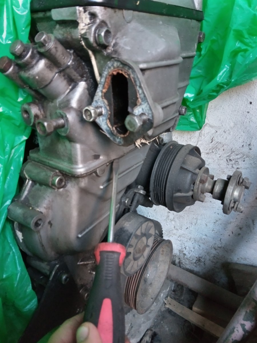

Volk8181 259 Опубликовано 16 октября, 2021 Обнаружилась течь масла. Место протечки указано отвёрткой. Капает весьма прилично. Это прокладка ГБЦ или прокладка лобовины? Необходимо снимать головку блока цилиндров или протяжка болтов ГБЦ может помочь? Очень не хочется снимать. Поделиться сообщением Ссылка на сообщение Поделиться на другие сайты
zhn36 850 Опубликовано 16 октября, 2021 протяжка гбц не поможет в идеале надо снимать гбц а так там вечно ссыт масло Поделиться сообщением Ссылка на сообщение Поделиться на другие сайты
L2140 1 945 Опубликовано 16 октября, 2021 2 часа назад, Volk8181 сказал: Очень не хочется снимать. судя по фото, двигатель уже упакован в пакет для сдачи в митол. Как он может ссать маслом? К тому же следов течи нет на фото. Или это не оне ссыт? А его родственник под капотом где-то? Если лень снимать ГБЦ, то покупается "быстрый очиститель-обезжириватель" стык обезжиривается,сушится и замазывается силиконовым герметиком. сушится сутки при плюсовой температуре. и ок. 1 Поделиться сообщением Ссылка на сообщение Поделиться на другие сайты

L2140 1 945 Опубликовано 16 октября, 2021 Только что, Bankir сказал: ??? В автосервис надо отдать. Там тепло, есть герметик, воздух сжатый и, возможно, умелые руки. Поделиться сообщением Ссылка на сообщение Поделиться на другие сайты
Bankir 717 Опубликовано 16 октября, 2021 Только что, L2140 сказал: В автосервис надо отдать. Там тепло, есть герметик, воздух сжатый и, возможно, умелые руки. Куды ? у сервис ? Ну уж нет , ни за какие деньги ! А уж тем более АГАТ !!! Тьфу - тьфу - тьфу !!! Чур меня , чур !!! Поделиться сообщением Ссылка на сообщение Поделиться на другие сайты
Татарин 7 928 Опубликовано 16 октября, 2021 Я считаю, что без элементарного съёма лобовины эту болячку герметиком не вылечить.Герметик должен быть поднагружен что-бы создать уплотнение.Иначе он усохнет,а течь так и останется.Только к всему мазутному безобразию добавятся силиконовые сопли.Да и не обезжирить там прокладку без съёма лобовины,если уж голову поднимать лень.Тема есть соответствующая Поделиться сообщением Ссылка на сообщение Поделиться на другие сайты
Bankir 717 Опубликовано 16 октября, 2021 Только что, Татарин сказал: Я считаю, что без элементарного съёма лобовины эту болячку герметиком не вылечить.Герметик должен быть поднагружен что-бы создать уплотнение.Иначе он усохнет,а течь так и останется.Только к всему мазутному безобразию добавятся силиконовые сопли.Да и не обезжирить там прокладку без съёма лобовины,если уж голову поднимать лень.Тема есть соответствующая А если снимать лобовину - тогда уж и поддон надо ослаблять иначе нормально ее обратно не поставить Поделиться сообщением Ссылка на сообщение Поделиться на другие сайты
Татарин 7 928 Опубликовано 16 октября, 2021 (изменено) 2 минуты назад, Bankir сказал: А если снимать лобовину - тогда уж и поддон надо ослаблять иначе нормально ее обратно не поставить Конечно.Особенно если шпильки лобовины не заменены на болты. Изменено 16 октября, 2021 пользователем Татарин Поделиться сообщением Ссылка на сообщение Поделиться на другие сайты
Volk8181 259 Опубликовано 16 октября, 2021 53 минуты назад, L2140 сказал: судя по фото, двигатель уже упакован в пакет для сдачи в митол. Как он может ссать маслом? К тому же следов течи нет на фото. Или это не оне ссыт? А его родственник под капотом где-то? Если лень снимать ГБЦ, то покупается "быстрый очиститель-обезжириватель" стык обезжиривается,сушится и замазывается силиконовым герметиком. сушится сутки при плюсовой температуре. и ок. Фото сделано с донорского мотора, т.к. хотелось сделать внятное фото. Течь масла, естественно под капотом. 25 минут назад, Татарин сказал: Тема есть соответствующая Погляжу. 1 Поделиться сообщением Ссылка на сообщение Поделиться на другие сайты
