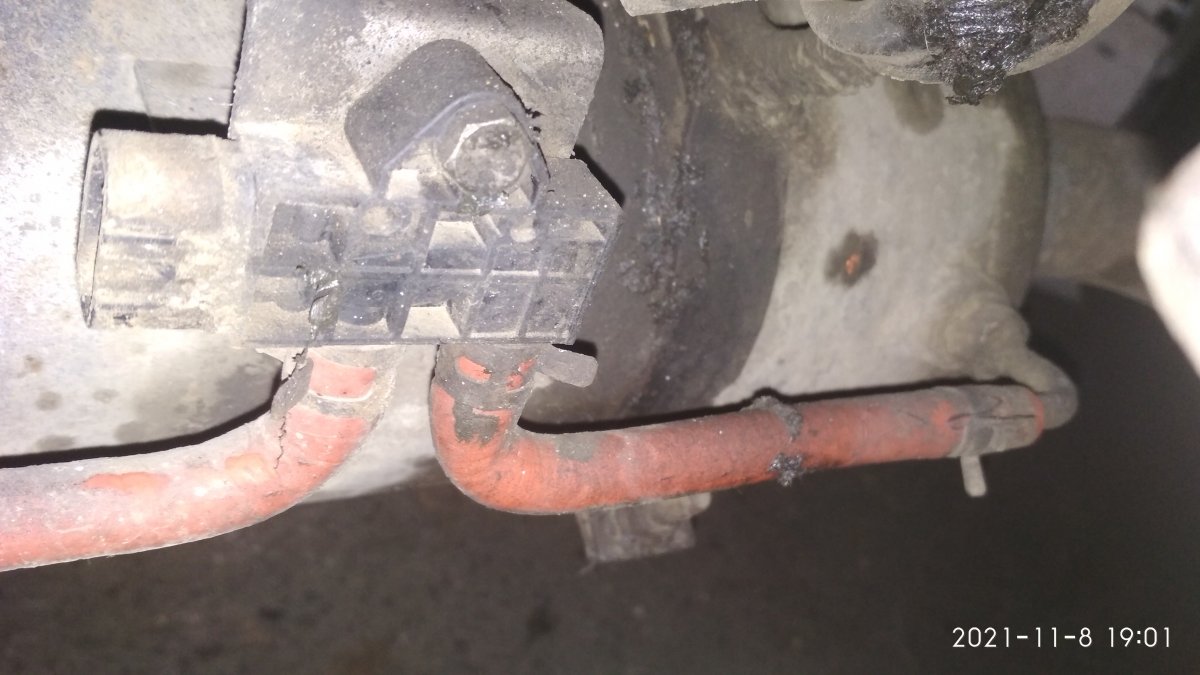

Роман87 7 Опубликовано 8 ноября, 2021 Щас сфоткал, там я отключил. С чеком на холодную до прошивки уже было. А как давно я не знаю, я купил это шасси и вожусь над ним. Поделиться сообщением Ссылка на сообщение Поделиться на другие сайты
L2140 1 780 Опубликовано 8 ноября, 2021 1 час назад, Роман87 сказал: С чеком на холодную до прошивки уже было у Вас много повторений кода 415. Скорее всего из-за него. Перефразирую для снижения расслабленности: в блоке управления двигателем сохранена информация о продолжительной работе ДВС без давления масла. Когда оно началось и сколько продолжалось можно узнать у диагностов. 1 час назад, Роман87 сказал: Щас сфоткал, там я отключил надо промыть разъём очистителем контактов, продуть, просушить и воткнуть в датчик. Поделиться сообщением Ссылка на сообщение Поделиться на другие сайты

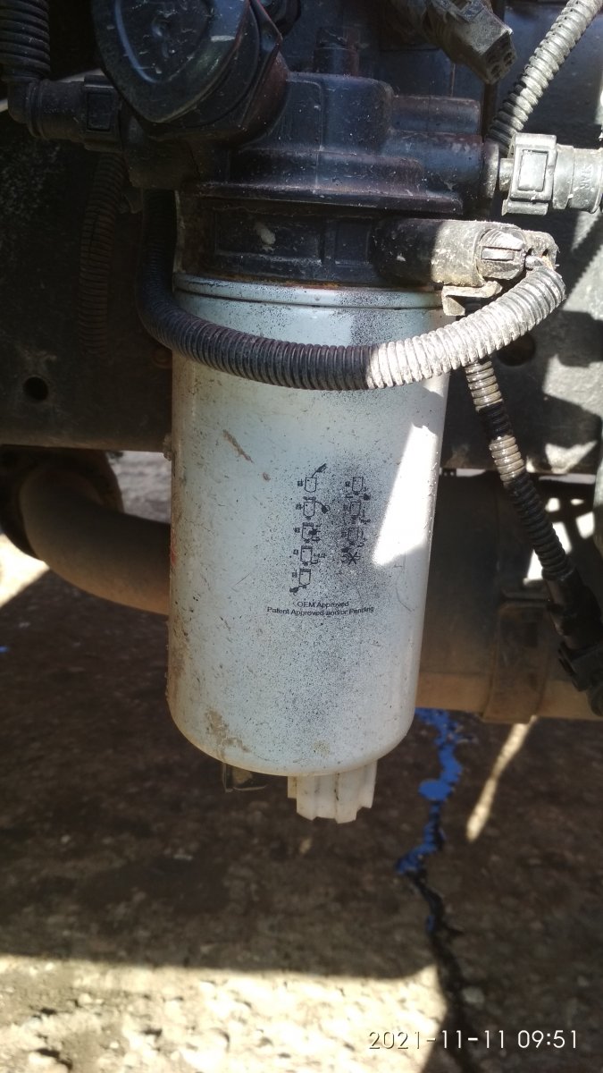

L2140 1 780 Опубликовано 10 ноября, 2021 1 час назад, Роман87 сказал: датчик воды вешается под фильтром или вверху сбоку над фильтром? снизу 1 час назад, Роман87 сказал: что то должно вставляться разъём жгута электропроводки, если элемент фильтра оригинальный 1 час назад, Роман87 сказал: сегодня утром опять завел и пищал и горел чек красный надо уточнить по руководству по эксплуатации. На газелях с евро 4 Сummins появилась лампа аварийного давления масла. она включается совместно с красными остальными при наличии ошибки 415. Поделиться сообщением Ссылка на сообщение Поделиться на другие сайты

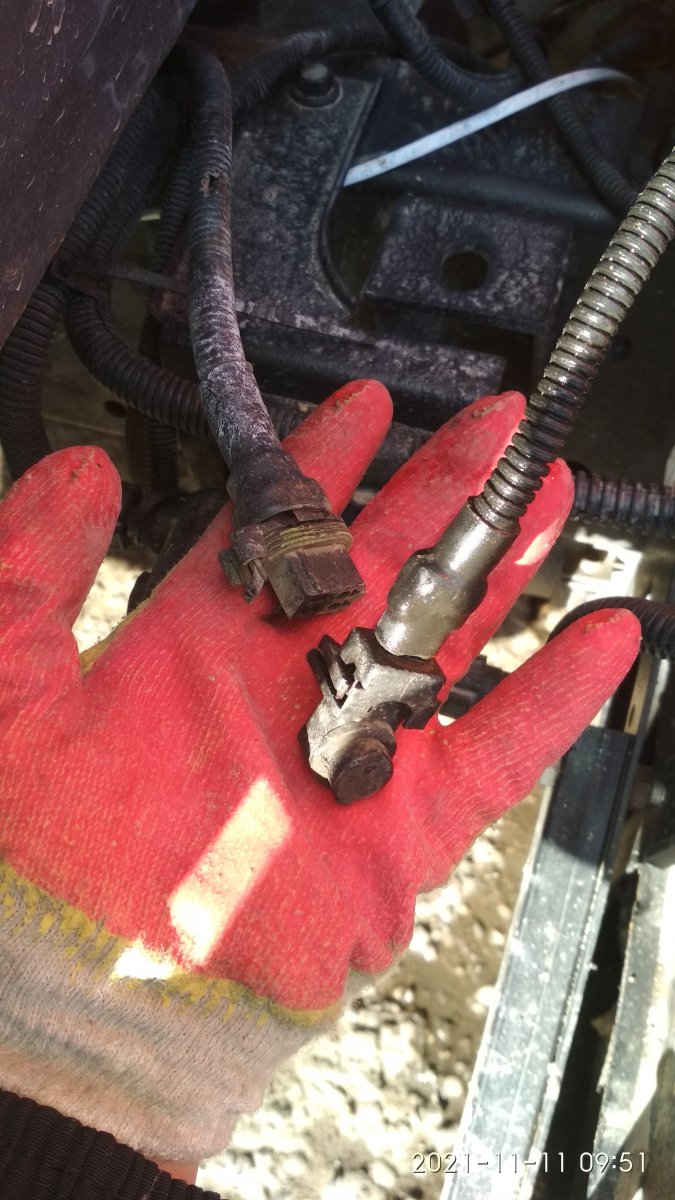

Роман87 7 Опубликовано 11 ноября, 2021 Фильтр я новый ставил. Снизу на старом фильтре тоже ничего не подключено было. Зато неподалеку от фильтра два провода с клеммами обнаружил, может какой-то от фильтра. @B.V.A Картер беру в проверенном магазине. В интернете стоит в среднем 12т.р., так же на Авито. У себя в этом магазине под заказ вышел 14800т.р., дороже, но вроде как оригинал. Кстати, Купил механический датчик и шланг МТЗ под датчик со штуцером. Шланг 120см, надеюсь хватит. Завтра буду ставить. Поделиться сообщением Ссылка на сообщение Поделиться на другие сайты
