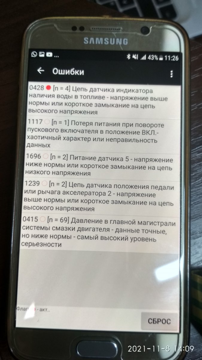

Роман87 7 Опубликовано 8 ноября, 2021 @B.V.A приветствую. Сегодня приехал к диагносту который мне все делал. Подключился к машине, одна ошибка была - вода в топливном фильтре, хотя у меня там и датчик вроде не подключен. Проверил форсунки, тоже все норм. Я спросил за калибровку прошивки, типа у меня денсо стоят а прошили под евро 3 там бош. Он сказал что считал мою родную прошивку и программист вносил изменения именно в мою заводскую, убрал егр и сажевый, больше изменений не вносили. Щас будут стоковую заливать и смотреть что да как. Я им сказал что расход увеличен, да ещё не давно ехал домой прикасании на газ машина шла на разгон с черным дымом, хотя я не жал на газ а пытался удержать его в одной скорости, не получалось, набирала обороты как умалешенная, так и ехал рывками. После постояла полтора дня, сегодня завел утром и поехал в соседний город на ней к диагносту, сегодня все норм работала и дыма небыло и бешенного разгона. Заметил что на холодную когда заводу загорается слева красный чек ,стоп и писк, через секкнд 10-15 тухнет, и через пару секунд снова, и так раза 4. Потом больше не беспокоит в течении дня. Поделиться сообщением Ссылка на сообщение Поделиться на другие сайты
RA3QBJ 586 Опубликовано 8 ноября, 2021 4 минуты назад, Роман87 сказал: Заметил что на холодную когда заводу загорается слева красный чек ,стоп и писк, через секкнд 10-15 тухнет, и через пару секунд снова, и так раза 4. Потом больше не беспокоит в течении дня. Ну так диагност должен был выявить , или низкое даление масла , что очень критично ( раслоение в поддоне масло пиёмника) или педель газа , подкрадается пушной зверёк. 1 Поделиться сообщением Ссылка на сообщение Поделиться на другие сайты
Роман87 7 Опубликовано 8 ноября, 2021 Если педаль газа то должны быть провалы, она должна кратковременно не реагировать. А тут реагирует, откликается. У меня просто на другом Валдае делала мозги педаль газа. Поделиться сообщением Ссылка на сообщение Поделиться на другие сайты
RA3QBJ 586 Опубликовано 8 ноября, 2021 1 минуту назад, Роман87 сказал: Если педаль газа то должны быть провалы, она должна кратковременно не реагировать. А тут реагирует, откликается. У меня просто на другом Валдае делала мозги педаль газа. У всех всё по разному, кто то любит худых женщин , а кто то полных ))) , на вкус и цвет все фломастеры разные . Так и с педалью газа , на одной так , а на другой так .))) Поделиться сообщением Ссылка на сообщение Поделиться на другие сайты

Роман87 7 Опубликовано 8 ноября, 2021 @RA3QBJ @RA3QBJ @RA3QBJ походу давление масла мозги делает когда чек на холодную загорается. Потому как на панельке при включении зажигания давления масла не горит. Походу датчик отключен или не работает, а чек сигнализирует про низкое давление. Просто нашел такую же ситуацию в интернете у человека, сифонил масло заборник в картере. Сначала проверю датчик, чтоб начал работать. А потом буду на холодную пробовать , если масло загорится на панельке, то походу попал я на картер. Поделиться сообщением Ссылка на сообщение Поделиться на другие сайты
