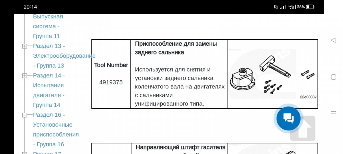

L2140 1 890 Опубликовано 28 ноября, 2021 Только что, aleks2 сказал: но то ,что смотрел нет в наличии да яндекс мне на каждом углу их выдает. На авито от 9до 12 тыр номер оправки на твоём скрине выше. Рисунок в этом мануале только от ISF 3.8 съёмника. На него не надо смотреть В мануале нет никаких условий по маринованию манжеты, смазке КВ. На практике всё ставится ,запускается, уезжает и больше не приезжает. О необходимости выдерживания неподвижности вала для фторопластовой манжеты я читал в мануалах VAGа для манжеты Corteco. Поделиться сообщением Ссылка на сообщение Поделиться на другие сайты
aleks2 1 303 Опубликовано 28 ноября, 2021 @L2140 да выходят и наборы для установок .мне кажется такой формы не пойдет если забивать сальник внутренняя кромка будет давить не в металлическую часть,в мягкую. Поделиться сообщением Ссылка на сообщение Поделиться на другие сайты
L2140 1 890 Опубликовано 28 ноября, 2021 1 минуту назад, aleks2 сказал: мне кажется такой формы не пойдет если забивать сальник внутренняя кромка будет давить не в металлическую часть,в мягкую. на фото фирменный инструмент Cummins Поделиться сообщением Ссылка на сообщение Поделиться на другие сайты

aleks2 1 303 Опубликовано 29 ноября, 2021 @L2140 фото бы оправки которой работаете. Поделиться сообщением Ссылка на сообщение Поделиться на другие сайты
L2140 1 890 Опубликовано 29 ноября, 2021 1 час назад, aleks2 сказал: фото бы оправки которой работаете. выше в теме. Поделиться сообщением Ссылка на сообщение Поделиться на другие сайты
aleks2 1 303 Опубликовано 29 ноября, 2021 @L2140 ага щас разглядел этот выступающий буртик наверно давит не на мягкую часть сальника,а по наружке на металлическую.выступ этого буртика определяет глубину посадки в крышку.ещебы размеры узнать если не сложно. Поделиться сообщением Ссылка на сообщение Поделиться на другие сайты
L2140 1 890 Опубликовано 29 ноября, 2021 4 минуты назад, aleks2 сказал: узнать если не сложно. не возможно 4 минуты назад, aleks2 сказал: выступ этого буртика определяет глубину посадки в крышку да 1 Поделиться сообщением Ссылка на сообщение Поделиться на другие сайты
