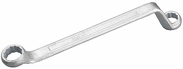

А есть ключ для разводки?А то я на газели две недели.
головка на 9, и накидной ключ на 17...
а как накидным там можно подлезть?
Crady
да как то вот так вот..
AHдрей
Таким, легко!
Toyota007
Два таких, один на 17,второй на 9 спасут тебя.Один слева,другой справа,и вперед и с песней. :lol:
Второй вариант,17 накидной,9 головка.И работай.
