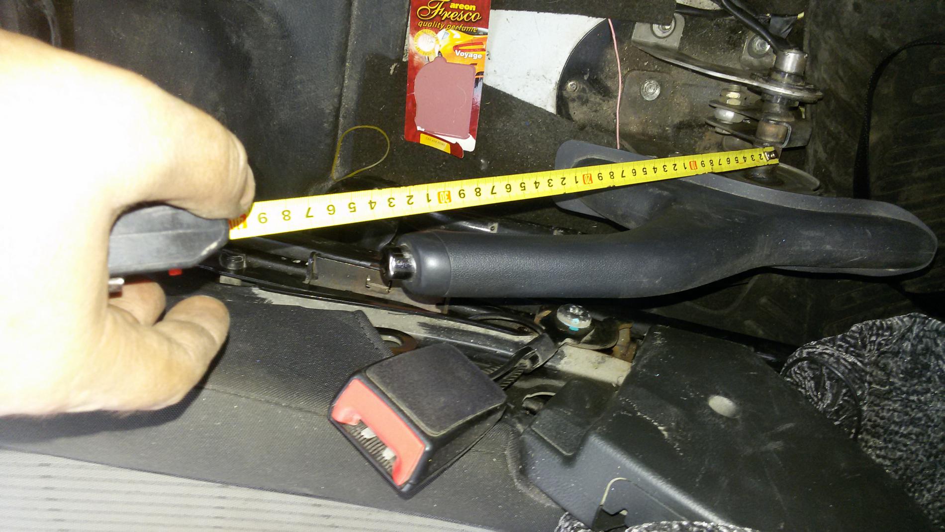

Лёха24 216 Опубликовано 14 июня, 2016 (изменено) правое по часовой Это и есть назад! Правое это по ХОДУ авто?Вот фото рычага ручника.Родной раза в три длиннее . Изменено 14 июня, 2016 пользователем Лёха24 Поделиться сообщением Ссылка на сообщение Поделиться на другие сайты

ласточка 165 255 Опубликовано 14 июня, 2016 Осталось только это.Завтра на разборки буду звонить,новый то наверно не найти,т.к.сами рычаги наверно не ломаются.Ты сам написал,что длинна рычага влияет только на прилагаемое усилие при постановке на ручник,скорей всего не в рычаге дело,залезь под машину и смотри как ходят троса,пока напарник за рычаг тянет,разводные планки правильно стоят ,бывает, что выпадают,если износ барабанов большой,а тормоза то вообще нормальные или вялые Поделиться сообщением Ссылка на сообщение Поделиться на другие сайты
Лёха24 216 Опубликовано 14 июня, 2016 (изменено) залезь под машину и смотри как ходят троса,пока напарник за рычаг тянет,разводные планки правильно стоят ,бывает, что выпадают,если износ барабанов большой,а тормоза то вообще нормальные или вялыеТормоза зверь как на иномарке)) Троса ходят хорошо,смотрел даже при снятом барабане.Интересно если на родном рычаге дёрнуть за его середину ,хватит усилия? На моём авто стоит короткий рычаг 30см от оси до края рычага.В барабанах выработки нет,планка стоит правильно. Изменено 14 июня, 2016 пользователем Лёха24 Поделиться сообщением Ссылка на сообщение Поделиться на другие сайты
Slavyan 969 Опубликовано 14 июня, 2016 Интересно если на родном рычаге дёрнуть за его середину ,хватит усилия? Если на сиденья залезешь и дёрнешь двумя руками, должно хватить))) 1 Поделиться сообщением Ссылка на сообщение Поделиться на другие сайты
Лёха24 216 Опубликовано 14 июня, 2016 (изменено) Если на сиденья залезешь и дёрнешь двумя рукамиМожет его ещё и поддомкратить ))) Я сегодня хотел на него трубу надеть ,ради эксперимента,да не оказалась такой ,что бы не рычаг налезла)) Изменено 14 июня, 2016 пользователем Лёха24 1 Поделиться сообщением Ссылка на сообщение Поделиться на другие сайты
ласточка 165 255 Опубликовано 14 июня, 2016 Тормоза зверь как на иномарке)) Троса ходят хорошо,смотрел даже при снятом барабане.Интересно если на родном рычаге дёрнуть за его середину ,хватит усилия? На моём авто стоит короткий рычаг 30см от оси до края рычага.В барабанах выработки нет,планка стоит правильно.завтра проверю,за середину потяну Поделиться сообщением Ссылка на сообщение Поделиться на другие сайты
Лёха24 216 Опубликовано 14 июня, 2016 завтра проверю,за середину потянуЛучше от оси на 30см . Поделиться сообщением Ссылка на сообщение Поделиться на другие сайты
ласточка 165 255 Опубликовано 15 июня, 2016 Лучше от оси на 30см .Отмерил чётко рулеткой,и натянул,особых затруднений не вызвало Поделиться сообщением Ссылка на сообщение Поделиться на другие сайты
Лёха24 216 Опубликовано 15 июня, 2016 натянул,особых затруднений не вызвалоКупил на разборке от газели,завтра буду ставить. Поделиться сообщением Ссылка на сообщение Поделиться на другие сайты

Лёха24 216 Опубликовано 16 июня, 2016 Поменял сегодня рычаг ,подвёл правильно ручник,теперь даже на небольших уклонах держит.Снимал барабан что то новые колодки всего в нескольких местах касаются барабана.Наверно ещё не притёрлись? 1 Поделиться сообщением Ссылка на сообщение Поделиться на другие сайты

КОЛЯН69 55 Опубликовано 16 июня, 2016 Лёха,на крузовском рычажке,тупо не хватало хода,по горизонтали...Продай его))) Поделиться сообщением Ссылка на сообщение Поделиться на другие сайты
