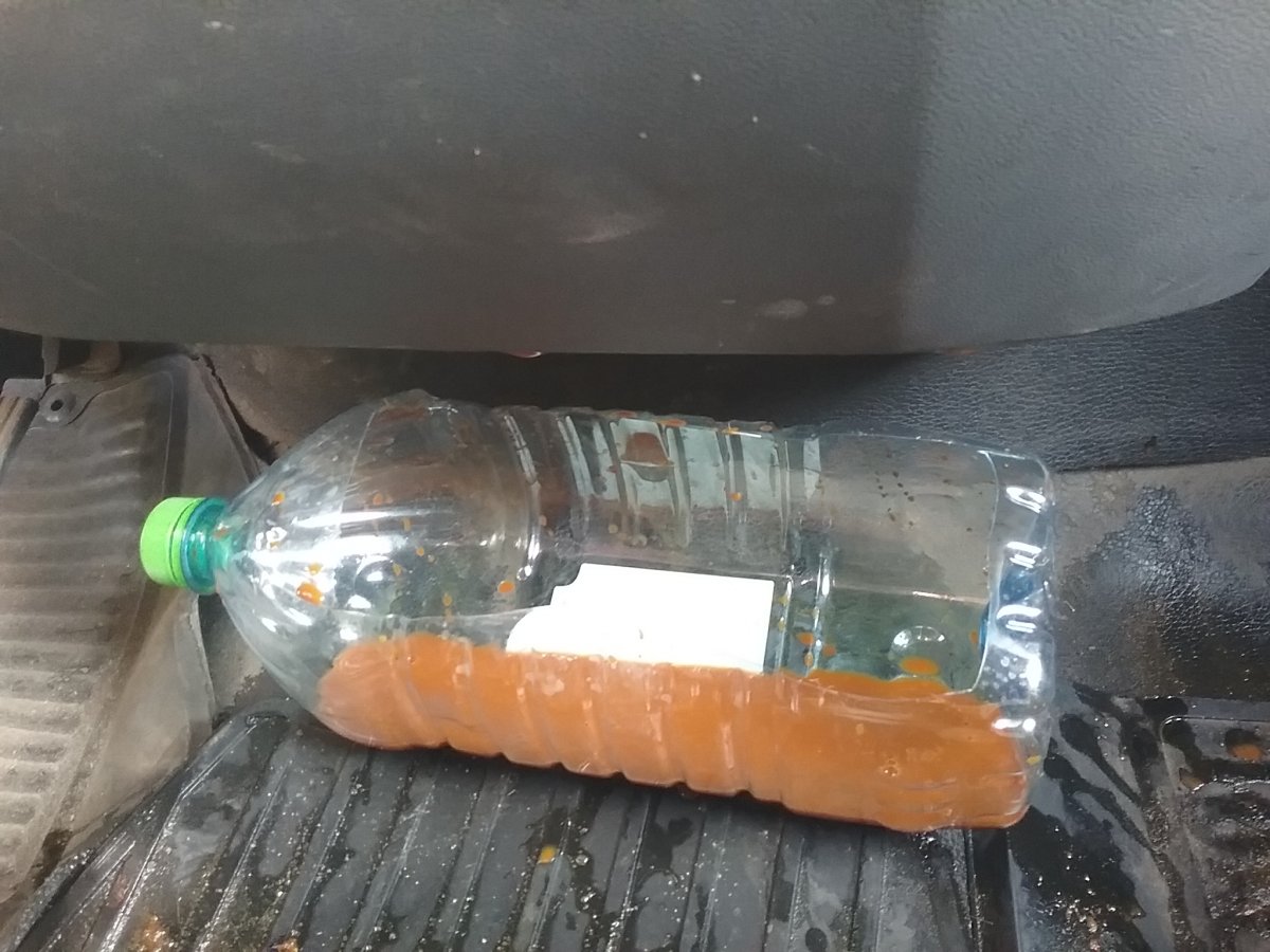

Кирилл 861 Опубликовано 10 сентября морковный сок потёк из торпеды, это к чему явление? Поделиться сообщением Ссылка на сообщение Поделиться на другие сайты
PanDiman 1 677 Опубликовано 10 сентября (изменено) 8 минут назад, Кирилл сказал: морковный сок потёк из торпеды, это к чему явление? у меня тоже самое на днях, долго машина стояла, месяца три , завял ее что бы маслица разогнать ), а тут как потекло, как потекло. короче у меня в бинокле (вроде бы так называется) пластиковые трубки с микротрещинами внутри. Изменено 10 сентября пользователем PanDiman Поделиться сообщением Ссылка на сообщение Поделиться на другие сайты

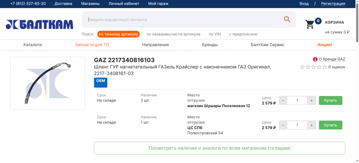

Алексей Ф. 9 626 Опубликовано 7 октября (изменено) Шланг вчера сделал за полчаса на моих гайках с "хвостами" какой то дедок, насчитал 1876 руб, я дал 2000 налом без сдачи, так как было уже 21.00. Вот похожий шланг на мой, только наконечник один не мой, у меня оба под болт, и непонятно, какой длины шланг. В принципе наконечники и не нужны, они железные, что с ними будет? https://mir3302.ru/product/shlang-gur-novogo-obrazcza-3302-nagnetatelnyj-evro-3-405-406-s-nakonechnikami-biznes-274-importozameshhenie-015525/ Изменено 7 октября пользователем Алексей Ф. Поделиться сообщением Ссылка на сообщение Поделиться на другие сайты
Алексей Ф. 9 626 Опубликовано 7 октября Вот похожий шланг, только нет в комплекте одного наконечника "кольцо", есть и аналоги на Озоне за 800 -1000 руб, но отзывы покупателей очень печальные)) Так, что в принципе я не переплатил, если дед нормальный шланг сделал мне. Поделиться сообщением Ссылка на сообщение Поделиться на другие сайты
