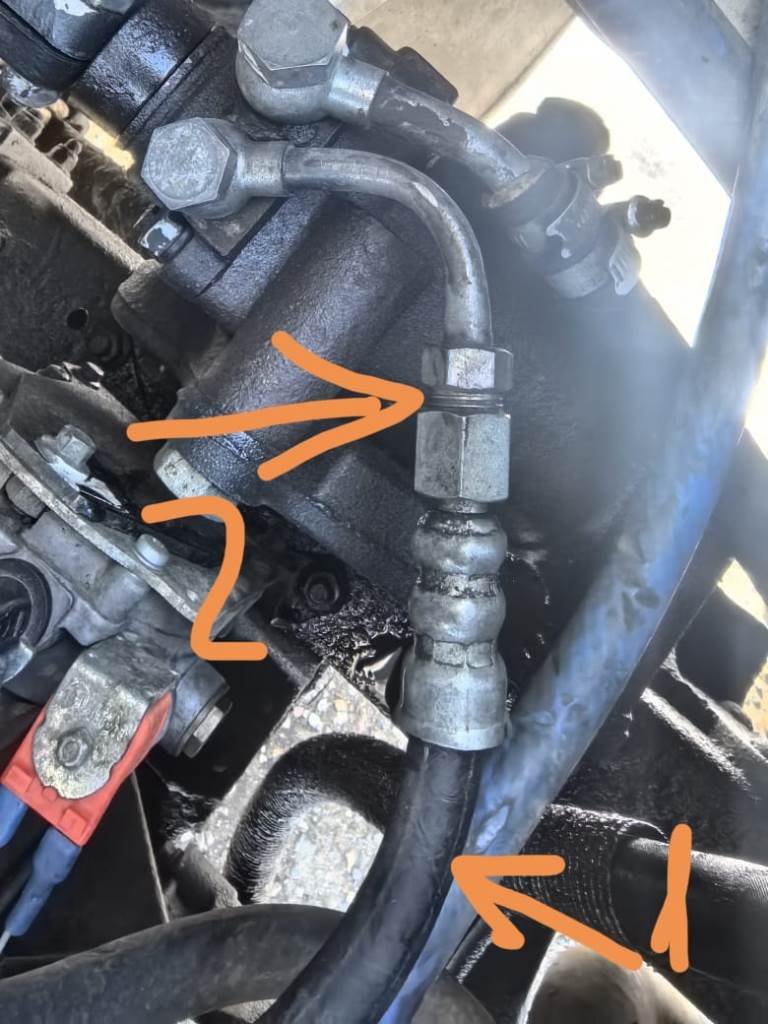

Vovchikk 1 118 Опубликовано 7 ноября, 2025 @Алексей Ф. Лёха а у тебя с завода такая же дичь стояла? Скинул знакомый, который в одно время с тобой машину покупал. Вот зачем такое городить? Что нельзя было штуцер сразу в шланг запрессовать? Чем меньше соединений, тем надёжнее. Единственный плюс, не надо гадать под каким углом запресовывать фитинг. Ну это полбеды, а вот обжимной стакан в два раза больше шланга, это вообще треш. Может конечно повезёт и он никогда не побежит, но это просто неэстетично. Если бы не знал, что он машину покупал с салона, никогда бы не поверил, что на заводе могут такое поставить. И за это изделие из говна и палок сейчас просят три мульта? Куда Россия катится. Поделиться сообщением Ссылка на сообщение Поделиться на другие сайты
Алексей Ф. 10 965 Опубликовано 7 ноября, 2025 1 час назад, Vovchikk сказал: Ну это полбеды, а вот обжимной стакан в два раза больше шланга, это вообще треш. Может конечно повезёт и он никогда не побежит, но это просто неэстетично. У меня этот стакан вроде аккуратнее выглядел, но в нем и потекло)) @Vovchikk фото с первой страницы темы, оно мне помогло правильно этот шланг прикрутить после ремонта)) Поделиться сообщением Ссылка на сообщение Поделиться на другие сайты
Vovchikk 1 118 Опубликовано 7 ноября, 2025 @Алексей Ф. Короче рукожопы. Хоть бы не позорились, могли бы и в Равшан-сервисе более красивые шланги заказать. Поделиться сообщением Ссылка на сообщение Поделиться на другие сайты
Алексей Ф. 10 965 Опубликовано 7 ноября, 2025 (изменено) 3 часа назад, Vovchikk сказал: @Алексей Ф. Короче рукожопы. Хоть бы не позорились, могли бы и в Равшан-сервисе более красивые шланги заказать. Так это наверное весь комплект ГУР братья славяне поставляли из Белоруссии)) Изменено 7 ноября, 2025 пользователем Алексей Ф. Поделиться сообщением Ссылка на сообщение Поделиться на другие сайты
Vovchikk 1 118 Опубликовано 8 ноября, 2025 @Алексей Ф. Да какая разница, всё равно позор заводу, не должно было ОТК такое дерьмо пропустить. И цена этого шланга у нас в ДМ шесть с хвостиком. Поделиться сообщением Ссылка на сообщение Поделиться на другие сайты
PanDiman 2 201 Опубликовано 8 ноября, 2025 14 часов назад, Алексей Ф. сказал: У меня этот стакан вроде аккуратнее выглядел, но в нем и потекло)) @Vovchikk фото с первой страницы темы, оно мне помогло правильно этот шланг прикрутить после ремонта)) ГУР с МАЗа что ли поставили ?! )) Поделиться сообщением Ссылка на сообщение Поделиться на другие сайты
