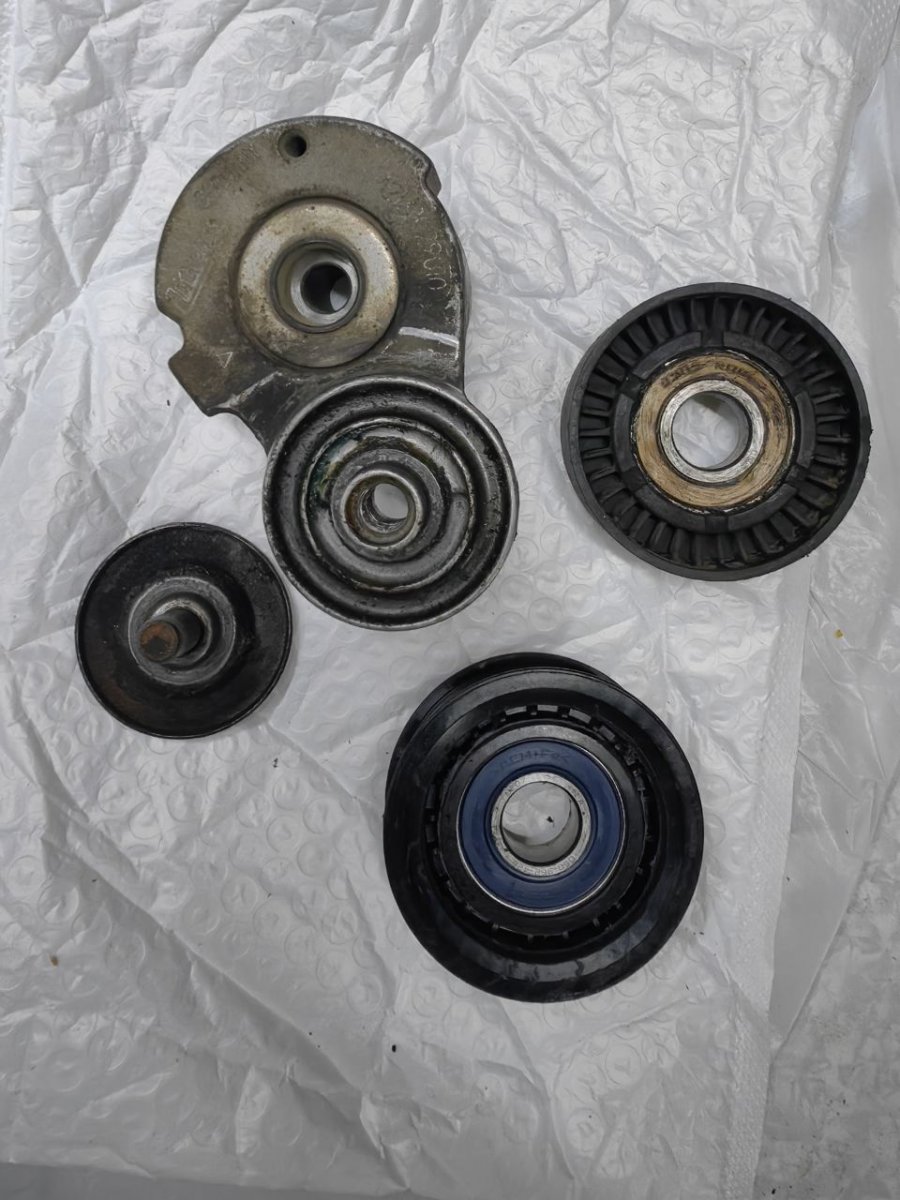

Алексей Ф. 10 139 Опубликовано 11 декабря, 2025 Кстати ремень гены ещё родной стоит и ролик родной, только подшипник промывал бензином на 70000 км и забил смазку красный Мобил, которая шла на кассетные ЖД подшипники Поделиться сообщением Ссылка на сообщение Поделиться на другие сайты
PanDiman 1 894 Опубликовано 11 декабря, 2025 23 минуты назад, Алексей Ф. сказал: Кстати ремень гены ещё родной стоит и ролик родной, только подшипник промывал бензином на 70000 км и забил смазку красный Мобил, которая шла на кассетные ЖД подшипники Вот такой смазкой пользуюсь, вмпо рубин кажется называется Поделиться сообщением Ссылка на сообщение Поделиться на другие сайты

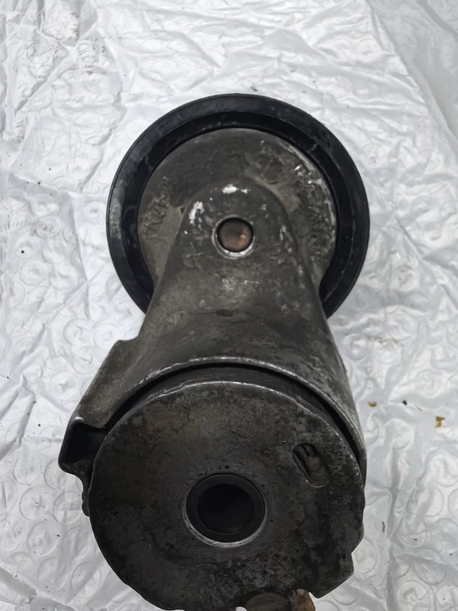

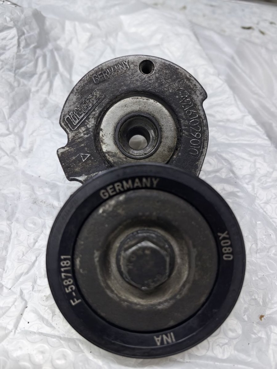

Андрюха73rus 1 062 Опубликовано 21 декабря, 2025 Тоже приобрёл в запас ролик от мерса . там чуть внутри бормашинкой сточил только . 1 Поделиться сообщением Ссылка на сообщение Поделиться на другие сайты
pokryshkin 695 Опубликовано 21 декабря, 2025 2 часа назад, Андрюха73rus сказал: Тоже приобрёл в запас ролик от мерса . там чуть внутри бормашинкой сточил только . Я ролик отдельно купил новый , орига . Сразу же . Его и поставил. Механизм родной. 1 Поделиться сообщением Ссылка на сообщение Поделиться на другие сайты

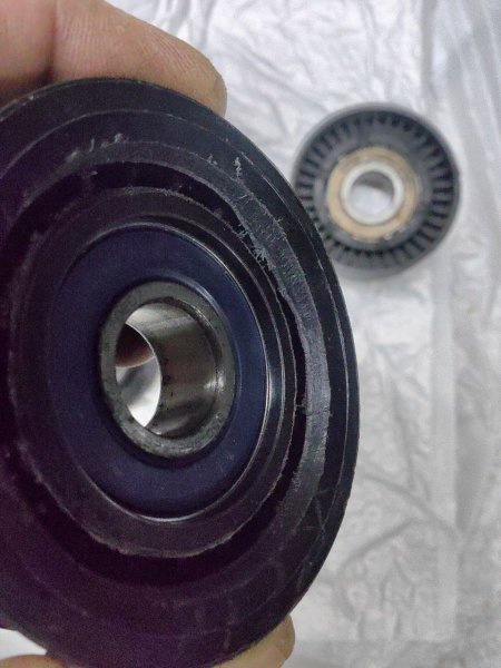

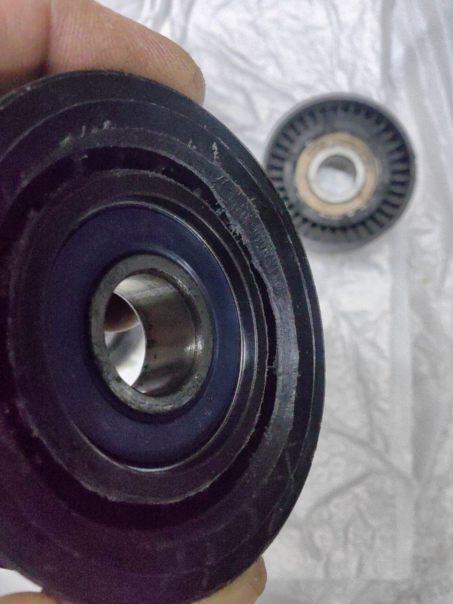

соболевич 2 080 Опубликовано 22 декабря, 2025 10 часов назад, pokryshkin сказал: Я ролик отдельно купил новый , орига . Сразу же . Его и поставил. Механизм родной. Новый мазать надо тоже, я раз в два года снимал и мазал - так с родным и ездил.После смаза даже шелеста не слышно. Поделиться сообщением Ссылка на сообщение Поделиться на другие сайты

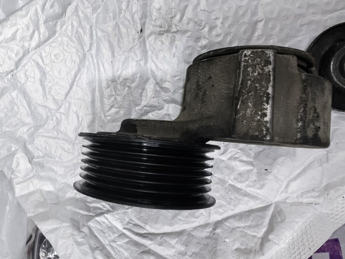

Алексей Ф. 10 139 Опубликовано 22 декабря, 2025 @pokryshkin у меня примерно на 300 тыс родной механизм испортился, ремень стал сползать и рваться. Купил какой то ЗМЗ механизм и с ним до продажи авто доездил, до 500 тыс км. Ось натяжителя искривляется наверное. Поделиться сообщением Ссылка на сообщение Поделиться на другие сайты
газель2005 2 741 Опубликовано 22 декабря, 2025 8 минут назад, Алексей Ф. сказал: Купил какой то ЗМЗ механизм и с ним до продажи авто доездил, до 500 тыс км. Змз тот же ролик ина с турецким подшипником и litens натяжитель. 1 Поделиться сообщением Ссылка на сообщение Поделиться на другие сайты
pokryshkin 695 Опубликовано 22 декабря, 2025 9 часов назад, соболевич сказал: Новый мазать надо тоже, я раз в два года снимал и мазал - так с родным и ездил.После смаза даже шелеста не слышно. Очень спорное утверждение. Кто-то говорит мазать, кто то нет. Истина где то рядом. 9 часов назад, Алексей Ф. сказал: @pokryshkin у меня примерно на 300 тыс родной механизм испортился, ремень стал сползать и рваться. Купил какой то ЗМЗ механизм и с ним до продажи авто доездил, до 500 тыс км. Ось натяжителя искривляется наверное. Ролик у меня был в порядке , решил махнуть превинтивно . Вместе с ремнем. Кто знал ,что ремень контитеч окажется Говноподделкой. А думали ролик, теперь у меня ролик ещё один импортный в запасе лежит))) 9 часов назад, газель2005 сказал: Змз тот же ролик ина с турецким подшипником и litens натяжитель. Как то очень давно, за змз406 ,я поставил ролик ИНА и просто забыл про этот узел.. Не мазал , не чистил. Вообще никаких вопросов. Я ещё один прикупил , в запас, валяется где-то.. И будет видимо валятся, машина встала на покой навсегда. 1 Поделиться сообщением Ссылка на сообщение Поделиться на другие сайты
соболевич 2 080 Опубликовано 22 декабря, 2025 4 часа назад, pokryshkin сказал: Очень спорное утверждение. Кто-то говорит мазать, кто то нет. Истина где то рядом. Мазать не литолом, есть спец. смазки для этих целей.Кашу маслом не испортишь. Я также подшибники в гене изредка обслуживал, но там процесс более трудоемкий. Поделиться сообщением Ссылка на сообщение Поделиться на другие сайты

pokryshkin 695 Опубликовано 23 декабря, 2025 20 часов назад, соболевич сказал: Мазать не литолом, есть спец. смазки для этих целей.Кашу маслом не испортишь. Я также подшибники в гене изредка обслуживал, но там процесс более трудоемкий. Если у меня газель , значит другой смазки для меня не существует?. Из личного опыта , что на наших , что на ино, хороший подшипник мазать не надо , если там изначально смазка была. 12 часов назад, aldar сказал: я даже крестовины не мазал..ходят норм О чем и речь. Помню подвесной , тоже говорили , мажь обязательно. А толку ноль . И мазали и не мазали , один хрен ходили одинаково мало. Плюнул , купил новый кардан в сборе и ездил дальше проблем не зная. Поделиться сообщением Ссылка на сообщение Поделиться на другие сайты
соболевич 2 080 Опубликовано 24 декабря, 2025 6 часов назад, pokryshkin сказал: Если у меня газель , значит другой смазки для меня не существует? Я про то что литол не очень идет на подшибники, сейчас много чего есть как бюджетный вариант и в фасовке по 10 грамм.Не обязательно импорт дорогущий брать . 6 часов назад, pokryshkin сказал: Из личного опыта , что на наших , что на ино, хороший подшипник мазать не надо Брал в запас натяжной ролик - сухой был совсем, чуток вазелина туда положили.А хороший он или плохой - никому не ведомо. Поделиться сообщением Ссылка на сообщение Поделиться на другие сайты
