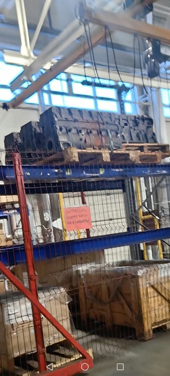

Андрюха73rus 1 059 Опубликовано 26 декабря, 2025 Это на ярославском заводе , брак лежит 1 Поделиться сообщением Ссылка на сообщение Поделиться на другие сайты
