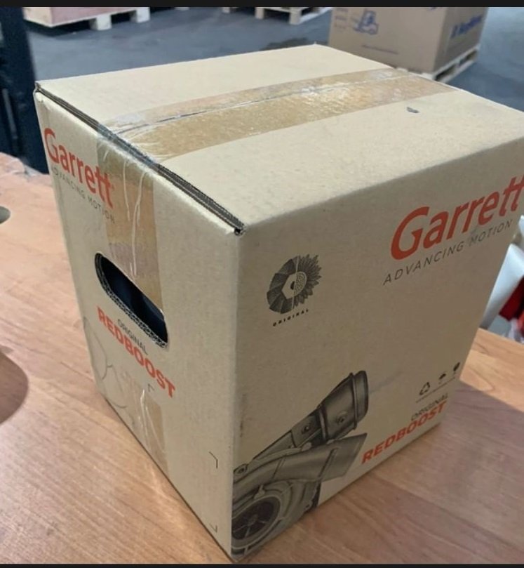

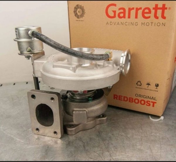

zhn36 846 Опубликовано 2 февраля, 2022 36 минут назад, L2140 сказал: договорным боком в яндексе, гугле бренд Holset , например. Это Cummins смежник. детский лепет, нет в продаже оригинальных запчастей на борг евро 5 Garret тоже начал производство трк на 2.8 Поделиться сообщением Ссылка на сообщение Поделиться на другие сайты
L2140 1 931 Опубликовано 3 февраля, 2022 11 часов назад, zhn36 сказал: детский лепет, нет в продаже оригинальных запчастей на борг евро 5 5681791-комплект Cummins 59001107312 -запчасть Hella 11 часов назад, zhn36 сказал: Garret тоже начал производство трк на 2.8 аналоги производят все, кому не лень Поделиться сообщением Ссылка на сообщение Поделиться на другие сайты
