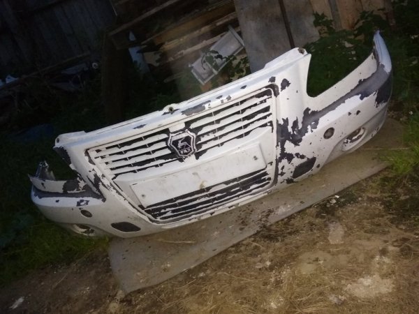

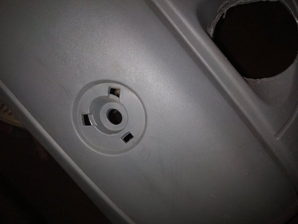

Денис22 438 Опубликовано 12 апреля, 2022 Надо ли праймерить перед покраской новый бампер? Темносерая шагреневая поверхность. Поделиться сообщением Ссылка на сообщение Поделиться на другие сайты
GoldeN 605 Опубликовано 12 апреля, 2022 Если охото чтоб он потом так выглядел примерно, то не надо, не праймер не пластификатор. 1 Поделиться сообщением Ссылка на сообщение Поделиться на другие сайты

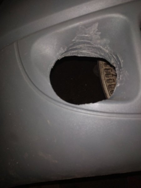

Денис22 438 Опубликовано 13 апреля, 2022 @GoldeN прикольно. Ты сразу же дал мне ответ, показав пример. Между тем, ты даже не спросил какой у меня пластик. Возможно я ошибаюсь и все бамперы ГАЗа сделаны из одного и того же материала и одним и тем же методом формования. Я же не зря задал свой вопрос. Я исходил из статьи https://artmalyar.ru/pokraska/okraska-plastika-second.html и попытался определить из какого пластика всё таки у меня бампер. Я взял огрызок, который вырезал из отверстия под противотуманки: 1. Горит он почти бездымно и сам не затухает. 2. В воде плавает погрузившись не полностью. Примитивные методы конечно, но этот пластик необходимо перед покраской загрунтовать. "Возможны два варианта: либо наносим активатор адгезии, а затем 2K грунт-наполнитель с добавлением пластификатора, либо сразу специальный универсальный грунт по пластику (1-2 слоя)." Получается, что ты правильно сказал про необходимость грунтовать перед покраской. Следующий вопрос. Надо ли матировать эту слегка шершавую поверхность перед грунтованием? Поделиться сообщением Ссылка на сообщение Поделиться на другие сайты
GoldeN 605 Опубликовано 13 апреля, 2022 4 минуты назад, Денис22 сказал: @GoldeN прикольно. Ты сразу же дал мне ответ, показав пример. Между тем, ты даже не спросил какой у меня пластик. Возможно я ошибаюсь и все бамперы ГАЗа сделаны из одного и того же материала и одним и тем же методом формования. Я же не зря задал свой вопрос. Я исходил из статьи https://artmalyar.ru/pokraska/okraska-plastika-second.html и попытался определить из какого пластика всё таки у меня бампер. Я взял огрызок, который вырезал из отверстия под противотуманки: 1. Горит он почти бездымно и сам не затухает. 2. В воде плавает погрузившись не полностью. Примитивные методы конечно, но этот пластик необходимо перед покраской загрунтовать. "Возможны два варианта: либо наносим активатор адгезии, а затем 2K грунт-наполнитель с добавлением пластификатора, либо сразу специальный универсальный грунт по пластику (1-2 слоя)." Получается, что ты правильно сказал про необходимость грунтовать перед покраской. Следующий вопрос. Надо ли матировать эту слегка шершавую поверхность перед грунтованием? Одной баночки дешевого праймера даже того же реафлекса хватает на покрас 10 бамперов, расход мизерный, сохнет он быстро, слой тонкий перетирать не надо, лучше им задуть и не думать чем не задуть и ждать когда все осыпется. Слека мелким скотчбрайтом пошоркать бампер. 1 Поделиться сообщением Ссылка на сообщение Поделиться на другие сайты

GoldeN 605 Опубликовано 13 апреля, 2022 (изменено) 23 минуты назад, Денис22 сказал: @ZAN57 Александр, предложи альтернативу. Тем более статья от 17-го года. Т.е. мне лучше этот Виковский грунт не брать? Это не грунт праймер, с ним должно быть все нормально поидее правда такой не пользовал, восновном турция или дешман реофлекс. На реофлексе вроде держится краска зимой испытал бампер новый на шниву покрасил, через месяц собака в мороз увесистая кг 50 под машину мне бросилась, дал ей что на метр отлетела убежала, думал бампер в труху уже опыт был такой даже не одного скола не осталось ну и по сугробам лазил, тоже не чего не отвалилось. Альтернатива в магазине с красками новол мобихел и т.д. Но как по мне статья ерунда, вскрылись пятна непрокрасы - если жопоруко навалить неравномерно то понятно что-то да вскроется если еще и полировать как красить... Насчет стала жиже чем раньше это возможно, так и есть, раньше разбавителя уходило порядком сейчас практически не лью... И да альтернатива не для газелевского бампера в заводской шагрени, на которой не глянца не будет толком, не полировать его потом не кто не когда не будет. Насчет попадания в цвет тоже хз. Раз новолом всю машину красил кузов отдельно все детали отдельно, одна дверь на тон светлее возможно последняя банка партия не та была хз. Изменено 13 апреля, 2022 пользователем GoldeN Поделиться сообщением Ссылка на сообщение Поделиться на другие сайты

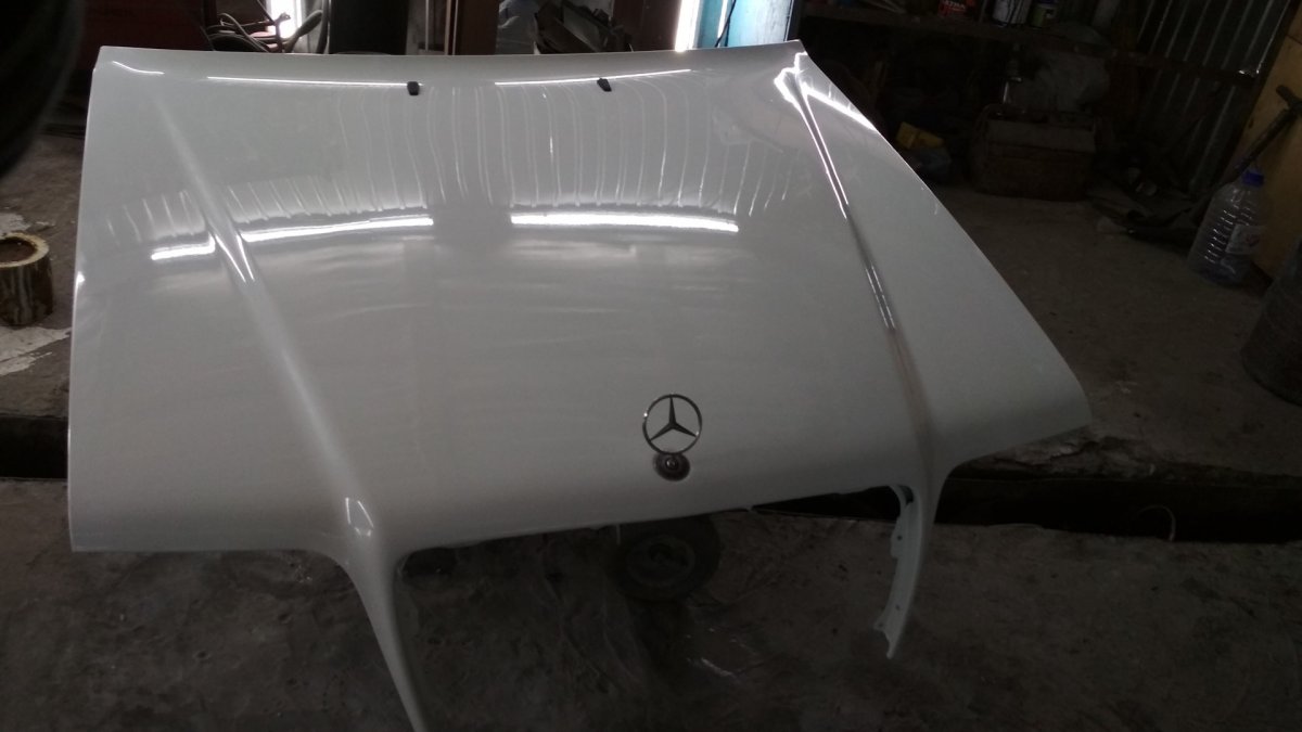

GoldeN 605 Опубликовано 13 апреля, 2022 7 часов назад, ZAN57 сказал: В основном советы сошлись на Reoflex. Взял банку вишни для 2111, не жалко старушку портить... нормально получилось- дуешь, дуешь толстым слоем, а она не течет, мне так нравится. Викой для такой же толщины 2-3 слоя придется раздельно обливать, иначе точно потечет. Газель попробовал- отлично. А осенью так понравилось, что купил 10!!! банок вишни и покрасил крышу старого профнастила.. Реофлекс считается самым дешманским материалом, как по ценнику так и по качеству. От вики далеко не ушел... Дешевле или = только турция но там я даж названия не запоминал, каждый раз разная фирма. Премиум материалом не когда не пользовался так как восновном всякие утиля крашу. Единственное последнее время если для себя лак стараюсь брать более менее приличный из среднечка новол или дюну. Из Реофлекса грунт беру 5+1 это самый дешман и кислотник. Кислотник дешевле новола в 4ре раза почти за тот же обьем, по качеству на порядок, хуже но лучше чем без него вообще, им вообще все крашу каркасы рамы и т.д. Под свое если кузовщина то только новол кислотник. Поделиться сообщением Ссылка на сообщение Поделиться на другие сайты
