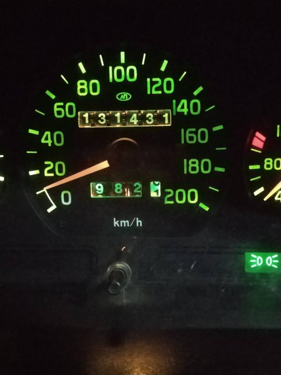

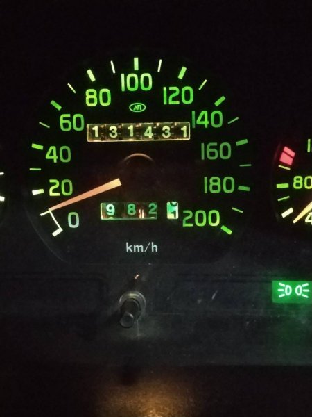

Денис22 452 Опубликовано 15 апреля, 2022 32 минуты назад, aldar сказал: а стоит овчинка выделки?судя по профилю авто 2004 года...все эти расходы на материал и личное время ведь при продаже авто не вернутся..хотя ,конечно,хозяин барин.. начну с того что овчинка не продаётся и у неё пробег это на 14 сентября. Потом было несколько мелких поездок и одна в Казань. В общем около 133тк на сегодняшний день. Я второй владелец. Первый владелец, из ворот завода перегнал её в а/салон через дорогу и там её привели в надлежащее состояние. Переделано и навешано на неё было много чего, но остановлюсь на кузове. Антикор, антишум, антихер и ещё всякая анти была сделана по всему кузову с полным разбором салона, т.к. всё равно весь салон заменили и переделали. Где-то в архиве даже есть несколько фоток. На сегодняшний день ещё есть следы мовиля на наружных поверхностях. Скажу только что три года назад я заметил фрагментарные пузырики по юбке, т.е. в местах ниже уровня пола, под петлями задней двери и в нижних частях боковых дверей изнутри салона и кабины. Образовались наружные сколы от камушков на капоте. По железу вроде всё. Собственно эти сколы меня и сподвигли на перспективу покраски кузова. Пластиковый обвес слегка поистёрся это правда, а бампер имеет трещины в двух местах и внешне покрашен только местами. Поэтому я купил год назад новый и начну с него. Ну это в теории, а практиковаться я буду на реквизите, у которого цвет тоже Юниор. 33 минуты назад, aldar сказал: все эти расходы на материал и личное время Согласен расходы будут, но кто знает может эти навыки пригодятся мне в моей деревне на пенсии. А личное время на хобби так или иначе тратится. Не зря же я провернул процедуру с переделкой своего бусика и его оформлением. Так что в сфере покраски буду копать, а поскольку я натура дотошная и канительная (как тут некоторые считают), то уж не взыщите и помогите советом. 1 Поделиться сообщением Ссылка на сообщение Поделиться на другие сайты

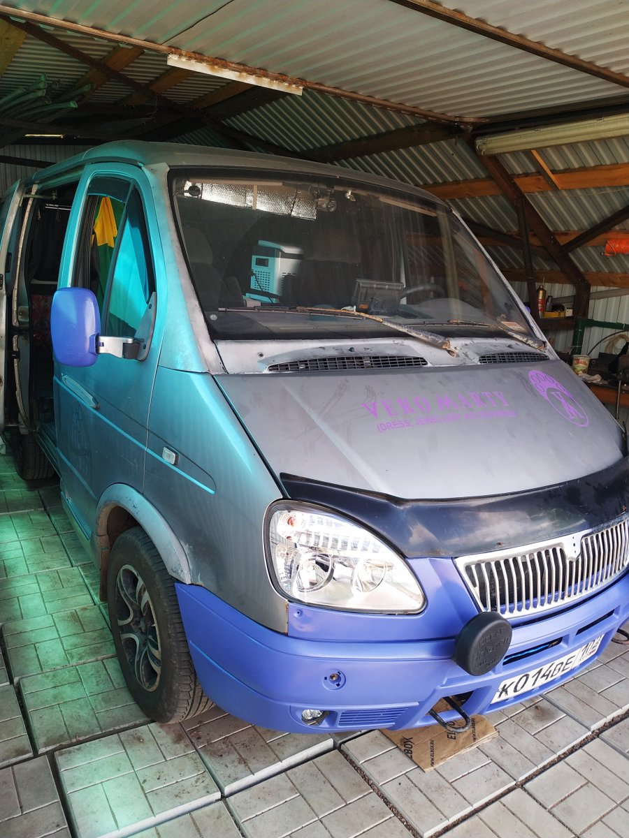

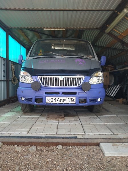

Денис22 452 Опубликовано 22 июля, 2022 Ну вот, в прошлые выходные покрасил подетально. Вчера собрал, сегодня ехал и лыбу тянул. Как ребёнок! Мне нравиться, я доволен. Дальше продолжу. Поделиться сообщением Ссылка на сообщение Поделиться на другие сайты

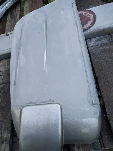

Денис22 452 Опубликовано 26 июля, 2022 Демонтировал пластиковый обвес. Краска на нём держится зачётно. Одну деталь попробовал заматовать шлифмашинкой с Р120. Думаю надо ли снимать краску до грунта или снимать всё до пластика? Там где блестит это ещё краска, а где тёмные проплешины это я протёр до пластика, остальное грунтовка как мне кажется. Пытался стереть ацетоном, 646-м даже тряпку не пачкает. Поделиться сообщением Ссылка на сообщение Поделиться на другие сайты
