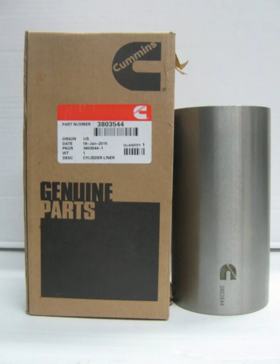

Alex030569
Что за гильзы ?

Alex030569
14 минут назад, zhn36 сказал:
@Славян93rus
данный двс заводом изготовителем не предусматривает расточек  и гильзовки
скорее всего расточник косячит, но ему не предъявить никак, даже через суд ни один эксперт не сможет доказать вину расточника потому что блок одноразовый
как говориться не повезло тебе, не фартануло
Странно) а для чего тогда они гильзы выпускают?

2 часа назад, Alex030569 сказал:
Что за гильзы ?
Не знаю, но думаю два раза подряд плохие ставить не стали бы

Славян93rus
@Alex030569 Какие лучше ?

Alex030569
Да,камминз не любит гильзовку.Поэтому большие сервисы не дают ни какой гарантии когда гильзуется блок.
Как мне объяснили,расстояние стенок при расточке получается очень маленькое.Потом идут микротрещины.Так объяснил токарь.Процентов 70 не ходят потом блоки.

zhn36
11 часов назад, Alex030569 сказал:
камминс и вкладыши ремонтные предлагает, но там еще больше печаль)
