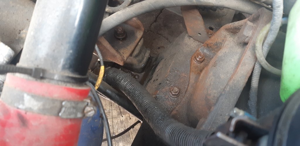

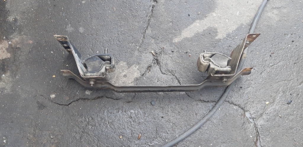

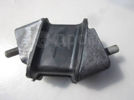

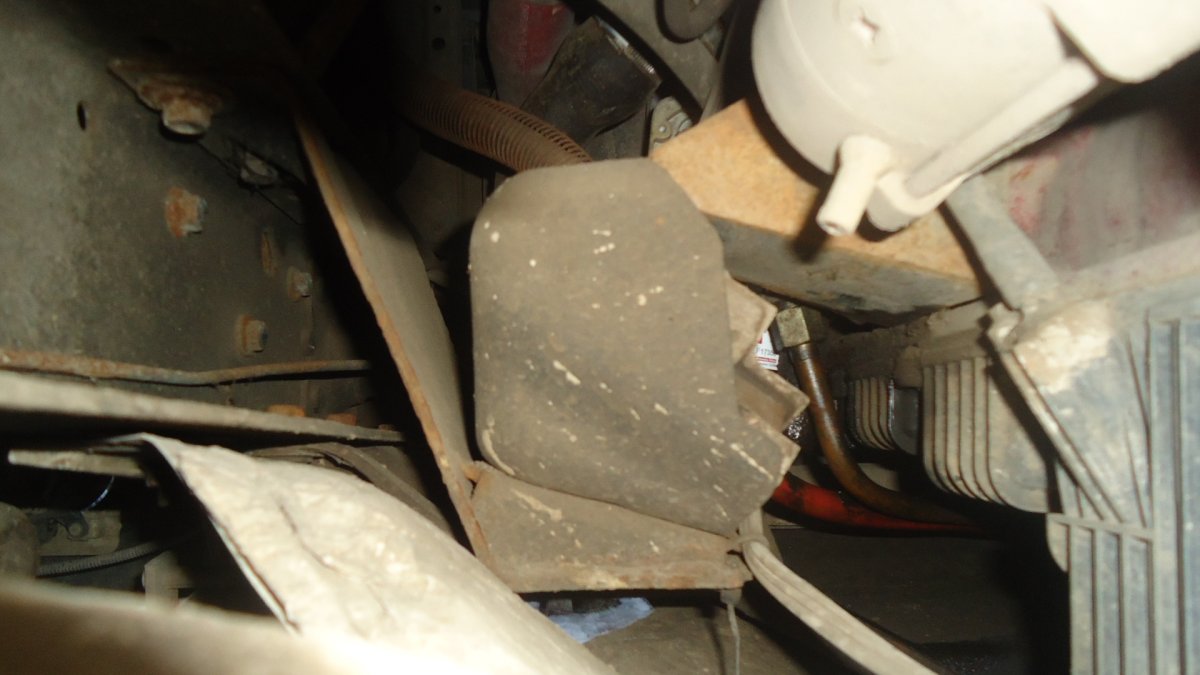

FREEMARK1970 39 Опубликовано 21 июля, 2022 Имею во владении газ-бизнес 2011 с Cummins. Все устраивает кроме вибрации двигателя. Сейчас стоят еще стоят родные подушки , предложили вот такие вместе с передней поперечной . Вопрос подойдут ли эти подушки на Cummins 2.8? Будет ли вибрация меньше , может кто ставил ? Поделиться сообщением Ссылка на сообщение Поделиться на другие сайты
bedzin1966 72 Опубликовано 21 июля, 2022 купи такие подушки. зачем поперечину менять? Поделиться сообщением Ссылка на сообщение Поделиться на другие сайты
Олег Ф. 1 928 Опубликовано 21 июля, 2022 Вроде как для разного типа подушек разная поперечина, но это не точно. У меня машина 10-того года, там точно старого образца подушки. Поделиться сообщением Ссылка на сообщение Поделиться на другие сайты
Сухов А. 199 Опубликовано 21 июля, 2022 @FREEMARK1970 по геометрии подойдут, ставить нельзя . Поделиться сообщением Ссылка на сообщение Поделиться на другие сайты

Кислород 342 Опубликовано 21 июля, 2022 Я тоже хотел поменять, но не осилил. Если я не ошибаюсь, нужны крепление к блоку менять. 1 Поделиться сообщением Ссылка на сообщение Поделиться на другие сайты
Олег Ф. 1 928 Опубликовано 21 июля, 2022 Наверное да, на более свежих машинах надо смотреть, как там всё выглядит. Поделиться сообщением Ссылка на сообщение Поделиться на другие сайты
Кислород 342 Опубликовано 21 июля, 2022 На фото все понятно, что нужны крепление к двигателю и поперечина опора двигателя менять. 3 часа назад, FREEMARK1970 сказал: Это поперечина опоры двигателя с какого двигателя? Поделиться сообщением Ссылка на сообщение Поделиться на другие сайты

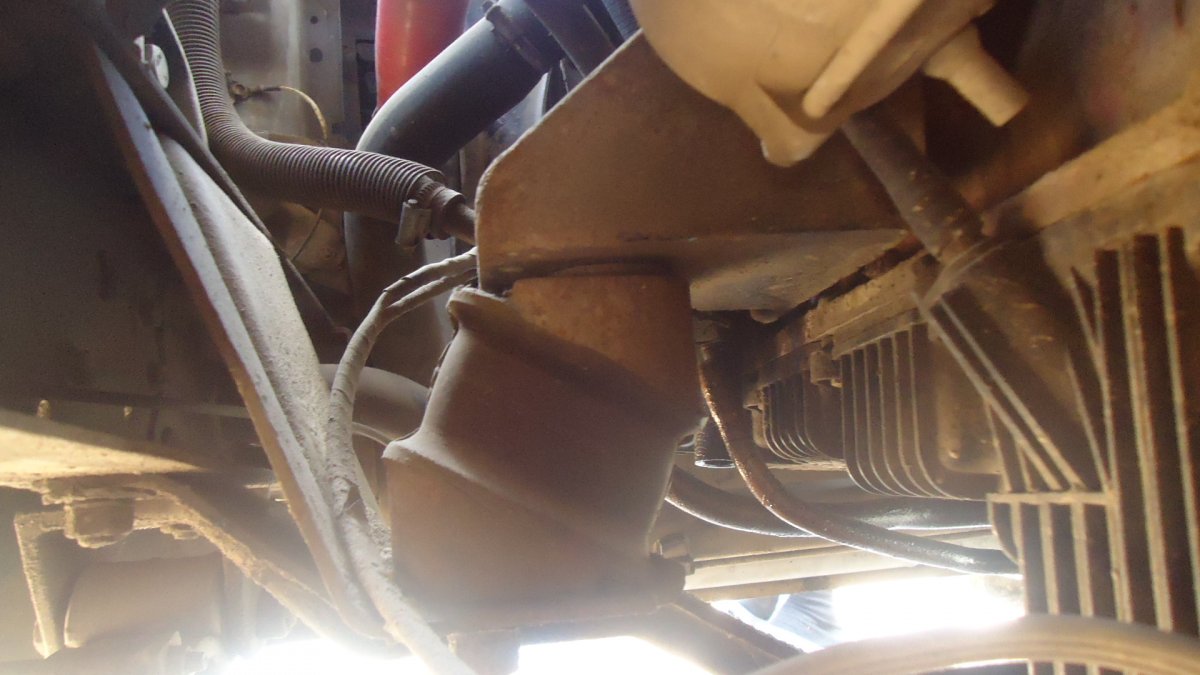

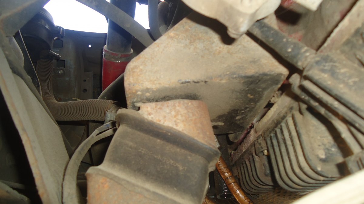

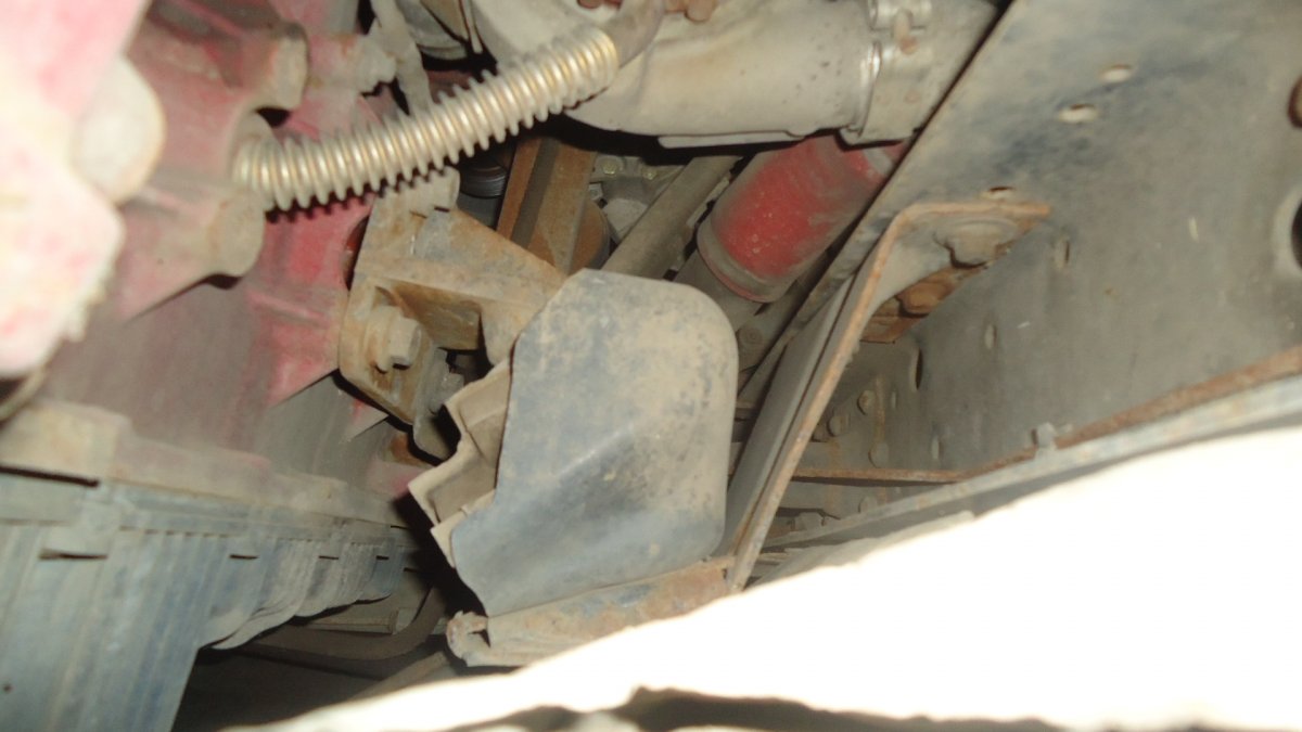

FREEMARK1970 39 Опубликовано 23 июля, 2022 (изменено) Вообщем пообщался с человеком который ставил такие подушки на Cummins 2.8 результат отрицательный, вибрация осталась . Он заменил на новые точно такие которые и стояли , остался доволен вибрация ушла. Вопрос такой : как приподнять двигатель куда кто упирал домкрат ? Новый поддон за 9500 руб уже в том году купил))))) Я так понимаю переднюю опору двигателя для замены подушек надо снимать ? Изменено 23 июля, 2022 пользователем FREEMARK1970 Поделиться сообщением Ссылка на сообщение Поделиться на другие сайты
aleks2 1 228 Опубликовано 23 июля, 2022 @FREEMARK1970 у этих подушек шпильки выкручиваться. Поделиться сообщением Ссылка на сообщение Поделиться на другие сайты
