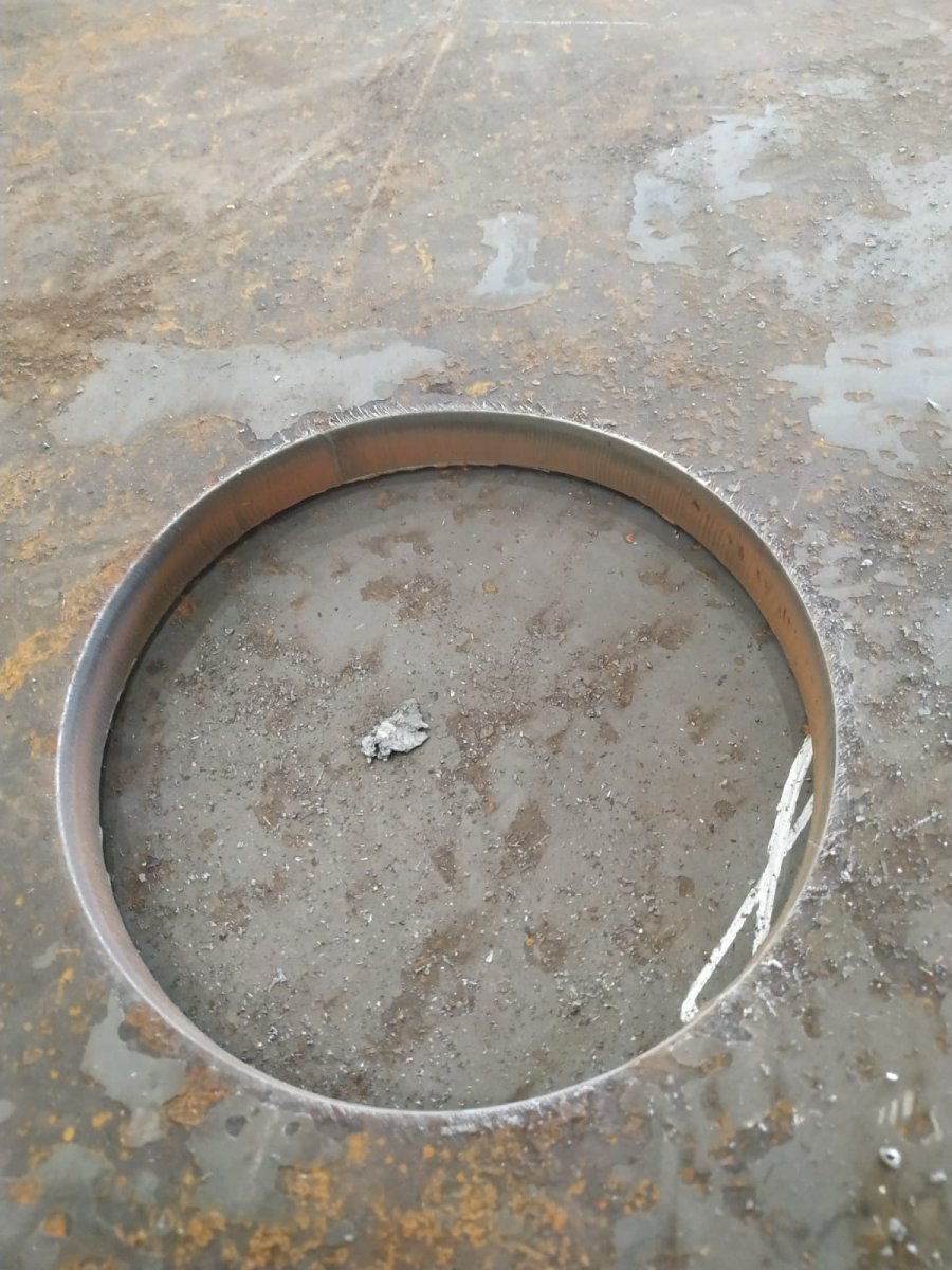

Денис22
29 минут назад, Татарин сказал:
Плазменный раскроечный станок видал.
:smile: Такой? Я почти через день с ним и с деталями из под него имею дело. Поэтому и написал @jon61rus , то что написал. И про материал в том числе. Я бы из конструкционных сталей не стал бы делать серьги. Мне проще было бы отрубить полосу легированной стали и просверлить отверстия. А что касается соплей, то такую кромку я бы всё равно опилил. Ну это дело вкуса.
Ну да, так-то я относительно себя увидел ситуацию.
А по теме только@Игорь85 ответил на вопрос.:)

jon61rus
1 час назад, Денис22 сказал:
Похоже, либо у Вас станок неисправен, либо нет автоматического поддержания зазора, у меня практически не видно дуги только при прожиге. А стали 09г2С , за глаза хватит.

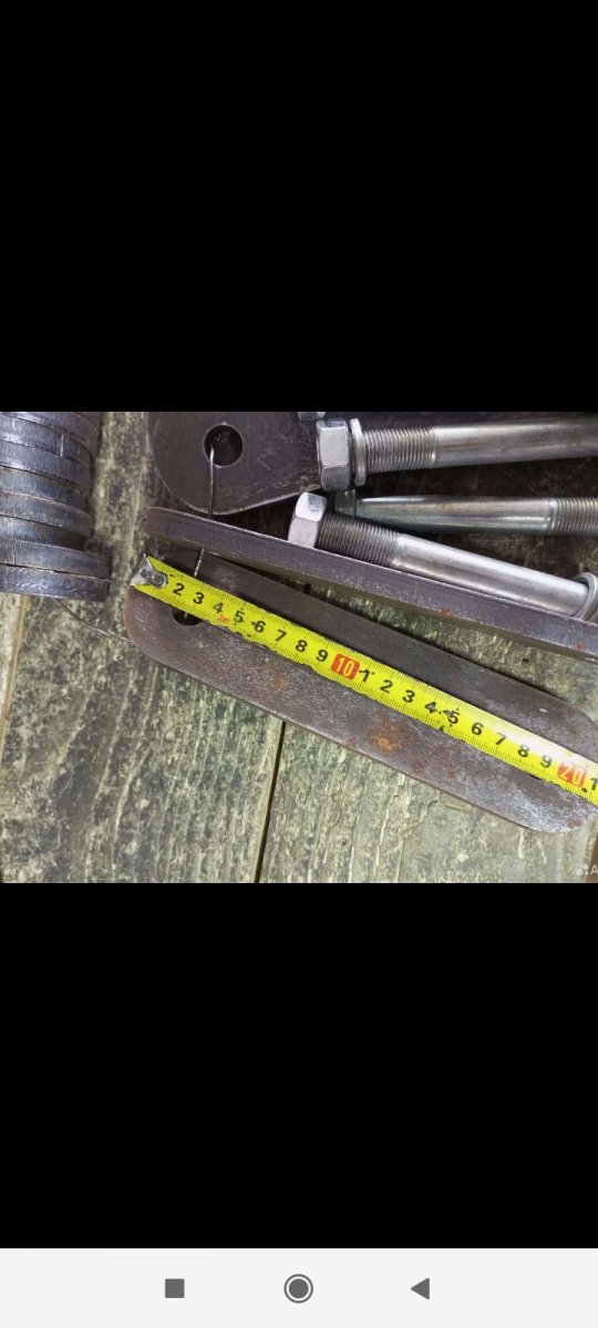

jon61rus
Да общая, на авито нашёл размер, но мне кажется это перебор
Игорь85
@jon61rus тебе не кажется, это точно перебор.
вилли
В 05.11.2022 в 15:45, jon61rus сказал:
Огромные серьги показали себя нормально,иногда по 3 т грузят),и все равно не падает на коленки
