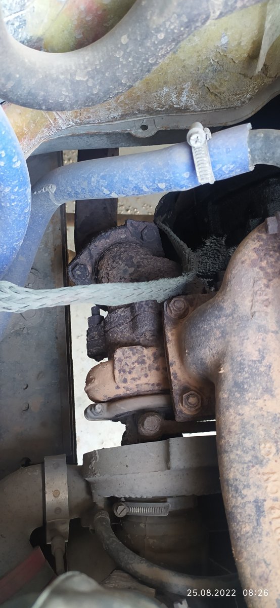

Alex030569 7 524 Опубликовано 25 августа, 2022 Прогорела сетка второй раз,общий пробег за 700 тыс.Первый раз менял в дороге,покупал вместе с трубой.Тяжеловато конечно.Вопрос-продаются отдельно сетки без трубы.Стоит ли их брать,Ходят? Если не снимать всю трубу(проблемное место соединение трубы к турбине)заменить наверное не получится? Там же надо вырезать старую и обварить новую. Два болта вроде удобно подлезть.А вот третий да же не видно,изгиб тубы закрывает его. Поделиться сообщением Ссылка на сообщение Поделиться на другие сайты
дмитрий 1983 47 Опубликовано 25 августа, 2022 4 минуты назад, Alex030569 сказал: Прогорела сетка второй раз,общий пробег за 700 тыс.Первый раз менял в дороге,покупал вместе с трубой.Тяжеловато конечно.Вопрос-продаются отдельно сетки без трубы.Стоит ли их брать,Ходят? Если не снимать всю трубу(проблемное место соединение трубы к турбине)заменить наверное не получится? Там же надо вырезать старую и обварить новую. Менял уже раза 4,в конторе по ремонту глушителей,у них и сетки в наличии Поделиться сообщением Ссылка на сообщение Поделиться на другие сайты
Alex030569 7 524 Опубликовано 25 августа, 2022 1 минуту назад, дмитрий 1983 сказал: Менял уже раза 4,в конторе по ремонту глушителей,у них и сетки в наличии Сетку отдельно или трубу в сборе? Сколько ходят? Поделиться сообщением Ссылка на сообщение Поделиться на другие сайты
дмитрий 1983 47 Опубликовано 25 августа, 2022 Только что, Alex030569 сказал: Сетку отдельно или трубу в сборе? Сколько ходят? Сетку, сколько ходят не засекал,года два последний раз менял. Поделиться сообщением Ссылка на сообщение Поделиться на другие сайты
Alex030569 7 524 Опубликовано 25 августа, 2022 28 минут назад, дмитрий 1983 сказал: Сетку, сколько ходят не засекал,года два последний раз менял. Мало.Наверное лучше в сборе взять Арзамасский. Поделиться сообщением Ссылка на сообщение Поделиться на другие сайты
nafis.7777 0 Опубликовано 25 августа, 2022 Удалил эту сетку на пробеге 40.000 км. Сейчас пробег 240.000 км. Проблем нет Поделиться сообщением Ссылка на сообщение Поделиться на другие сайты
Alex030569 7 524 Опубликовано 25 августа, 2022 40 минут назад, nafis.7777 сказал: Удалил эту сетку на пробеге 40.000 км. Сейчас пробег 240.000 км. Проблем нет Лишь бы трубка турбины не лопнула после таких манипуляций. 2 Поделиться сообщением Ссылка на сообщение Поделиться на другие сайты
Vovchikk 1 134 Опубликовано 28 августа, 2022 В 25.08.2022 в 15:23, Alex030569 сказал: Лишь бы трубка турбины не лопнула после таких манипуляций. Какой трубкой вы всё пугаете? У меня с турбмны в блок стоит простая металическая, от турбины ровная, к блоку гормошкой, кронштейна никакого нет, это нормально или надо что-то менять-переделывать? Поделиться сообщением Ссылка на сообщение Поделиться на другие сайты
Alex030569 7 524 Опубликовано 28 августа, 2022 1 минуту назад, Vovchikk сказал: Какой трубкой вы всё пугаете? У меня с турбмны в блок стоит простая металическая, от турбины ровная, к блоку гормошкой, кронштейна никакого нет, это нормально или надо что-то менять-переделывать? Завод,после поломок этой гофрированной трубки у многих авто,ставил усиливающий кронштейн,бесплатно.Трещана идёт по этой тубе и масло все вытекает,потом капиталка.Правда сильно это не афишировалось.Там три болта,которые крепят приемную трубу к турбине(могу и ошибаться).Вот под один болт и ставится усиливающий кронштейн. Конечно лучше вывести механический манометр на панель со звуковым зуммером. Вроде тема была-поломка гофрированной трубки турбины.Поищи. Вот,нашел. https://www.gazelleclub.ru/forum/topic/49742-polomka-gofrirovannoi-trubki-turbiny/?tab=comments#comment-996775 1 Поделиться сообщением Ссылка на сообщение Поделиться на другие сайты
Vovchikk 1 134 Опубликовано 28 августа, 2022 @Alex030569 Так вроде писали, что завод что-то изменил или всё так и осталось? Поделиться сообщением Ссылка на сообщение Поделиться на другие сайты
Сухов А. 202 Опубликовано 28 августа, 2022 28 минут назад, Vovchikk сказал: @Alex030569 Так вроде писали, что завод что-то изменил или всё так и осталось? У тебя уже стоит данный кронштейн. Поделиться сообщением Ссылка на сообщение Поделиться на другие сайты
