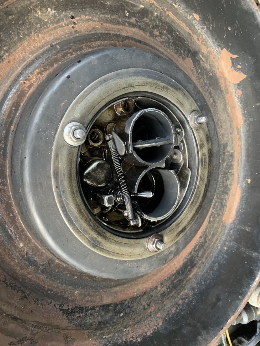

Даниил12334 0 Опубликовано 30 августа, 2022 ЗМЗ 406, 2003г, карбюратор каждый раз при перегазовке образовывается лужа бензина, открывал карбюратор, уровень в норме, в обратку бензин идёт, резина иглы в норме, а проблема все так же. Может быть бензонасос даёт слишком сильное давление? Заранее спасибо Поделиться сообщением Ссылка на сообщение Поделиться на другие сайты
Volk8181 261 Опубликовано 30 августа, 2022 Вытираешь насухо карбюратор. Заводишь двигатель и при снятой крышке корпуса воздухозаборника смотришь откуда поступает бензин. При этом нужно дать двигателю поработать на холостых, средних оборотах, а также несколько раз интенсивно "нажать на педаль газа" для срабатывания ускорительного насоса карбюратора. Вероятнее всего есть неплотное соединение. Можно отвёрткой протянуть винты, которые сверху находятся. Все манипуляции можно осуществить даже одному, без ассистента. 1 Поделиться сообщением Ссылка на сообщение Поделиться на другие сайты
