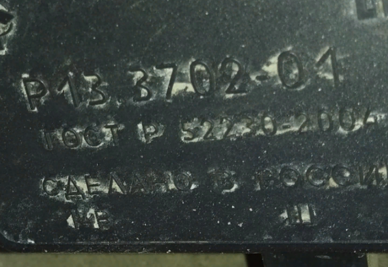

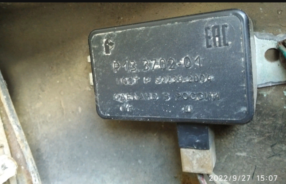

какое? модель?
nik-73
@L2140 Завтра гляну
nik-73
В 04.09.2022 в 19:03, L2140 сказал:
какое? модель?

На фото единственный провод массы на реле с отломленными от клеммы жилами и под ржавой шайбой?
методика от простого к сложному по-прежнему актуальна
В 03.09.2022 в 15:20, L2140 сказал:
протяните, контакты цепи амперметра : это АКБ, массы, генератор, стартер, РР, Комбинация приборов.
т.е. сине-зеленый провод массы нужно восстановить. Это точно подтверждённый минимум.
Далее:
реле-регулятор, если внешний, то нужно заменить на пробу, лучше на электронный
если РР старый и новый были одного производителя (фирма "Ромб") или типа, то рекомендую попробовать электронный пр-ва "Энергомаш"
Купить Регуляторы напряжения 13.3702-03 | ЭНЕРГОМАШ (12v.ru)
Если генератору соответствует.

nik-73
10 часов назад, L2140 сказал:
Масса там нормальная, но проверю.
Другое реле мне никто не купит, хозяин каждую копейку экономит
