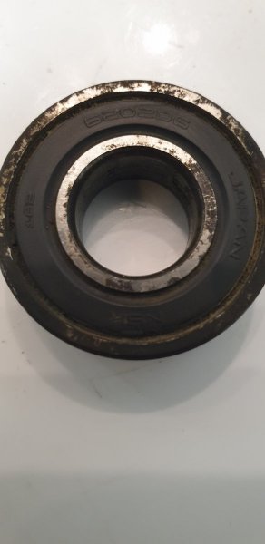

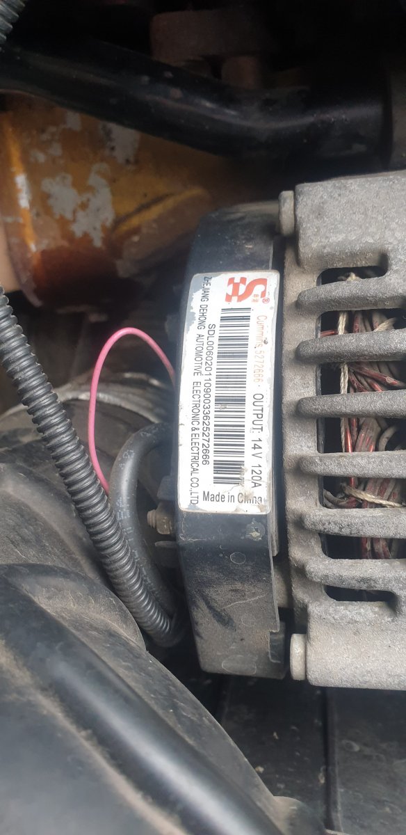

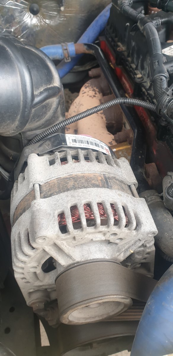

ip_nico@mail.ru 4 Опубликовано 10 сентября, 2022 Кому-то может понадобиться. Я искал не нашел. Какой инфы только нет. Но найти размеры так и не получилось. Вот какие стояли в моём.Размеры подшипников генератора газель камминз. Передний В17-102DG46. Задний 6202DG. Родной заводской генератор. 2 Поделиться сообщением Ссылка на сообщение Поделиться на другие сайты
