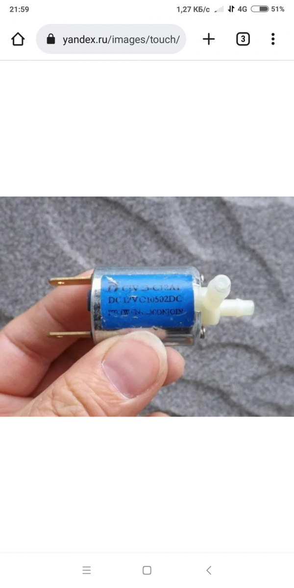

@Crady не не,это не тот клапан. Я то хочу поставить в разрез шланга от пипки вакуума до коллектора. Нормально открытый помойму называется
Такой
Изменено пользователем toxa333

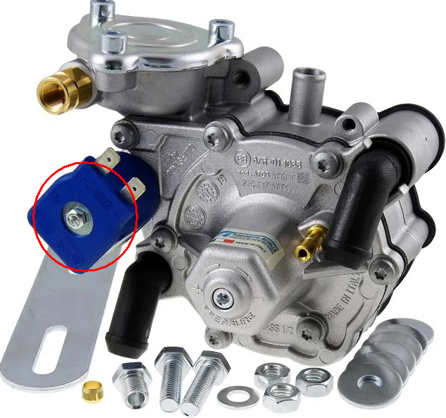

Crady
8 минут назад, toxa333 сказал:
это как раз клапан перекрывающий подачу газа в редуктор. нет подачи+нет давления в редукторе=нет газа во впуске.

cxem
Он утром приходит к машине - у него "белая шуба"
Надо ремонтировать клапан:

toxa333
@cxem так точно. Долбанул по клапану ключем,проблема ушла. Приеду с рейса,буду перебирать или новый покупать. А мембраны я менял 20000 назад
