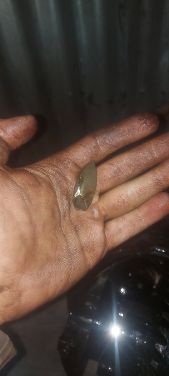

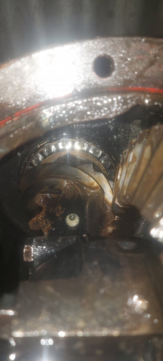

Petrusik33
Вывесил машину, начал слушать и вот, не понятно почему рычало на разных передачах тогда, и почему на одной скорости на разных передачах звук проподал
Валерий(69)
4 часа назад, Petrusik33 сказал:
Зубик главной пары...

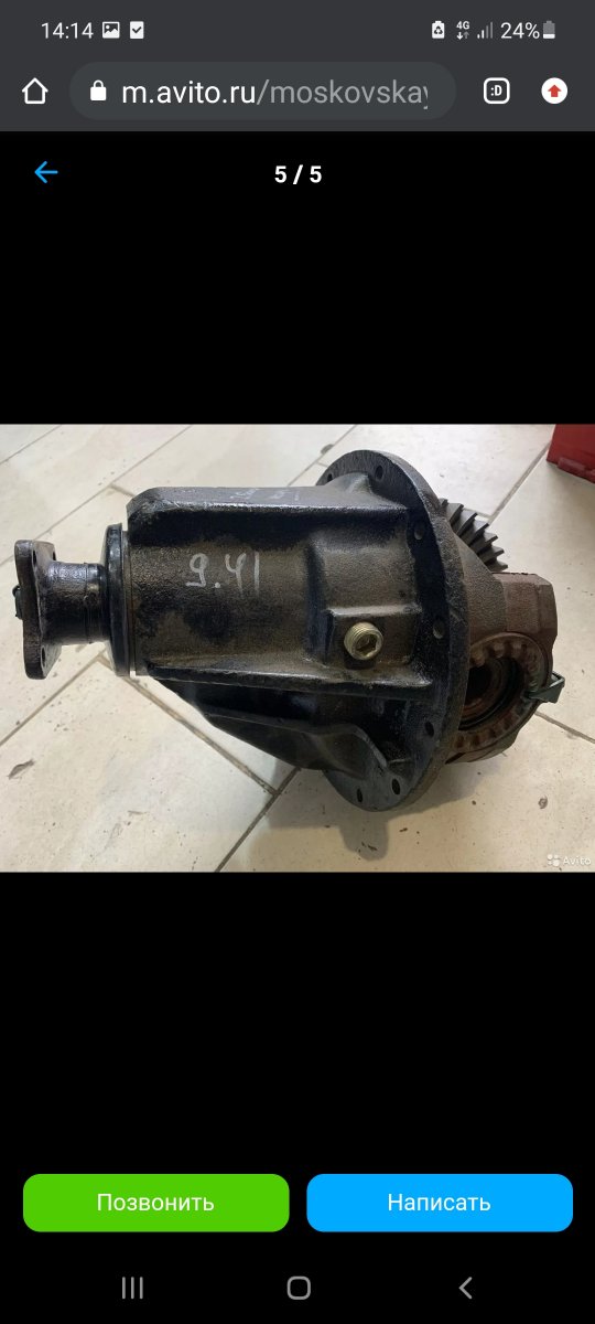

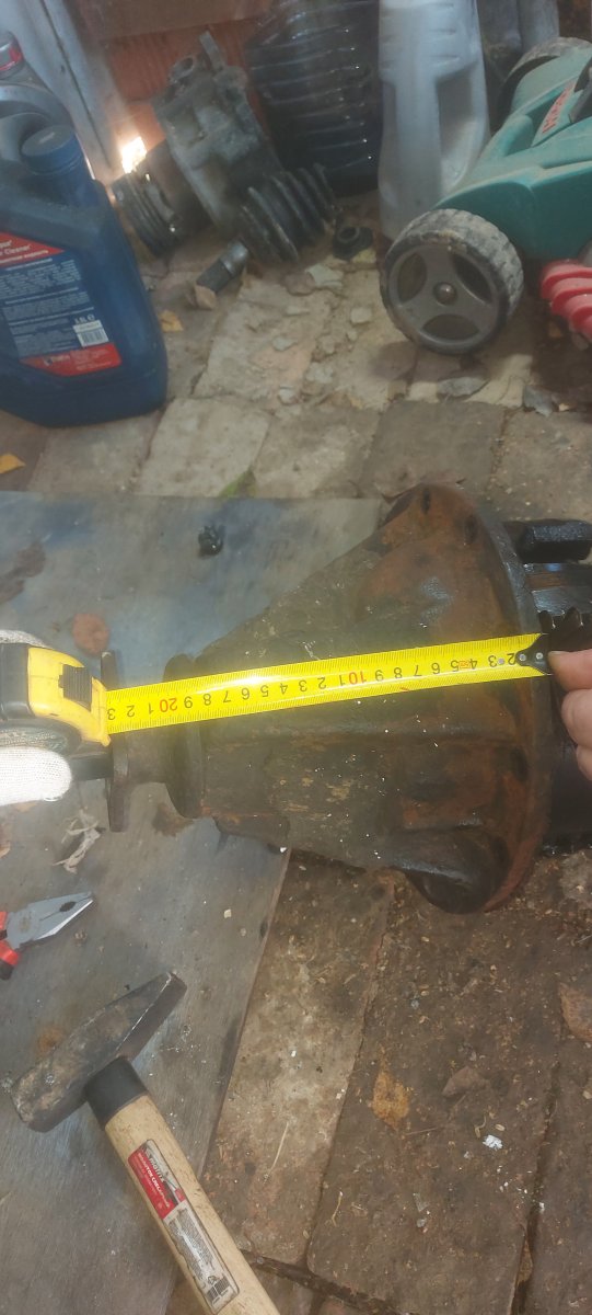

Подскажите тут редуктор от соболя продают, вроде похож а фланец как будто длиннее, может корпус короче сам или кажется с фланцем, ставил кто соболиный?
Сухов А.
@Petrusik33 Одинаковые. Только, тот который на фото,старый очень . Гайка хвостовика под шплинт , да и гайки на бугелях ржавые , как бы подшибники тоже, не зарржавели от длительного хранения.
