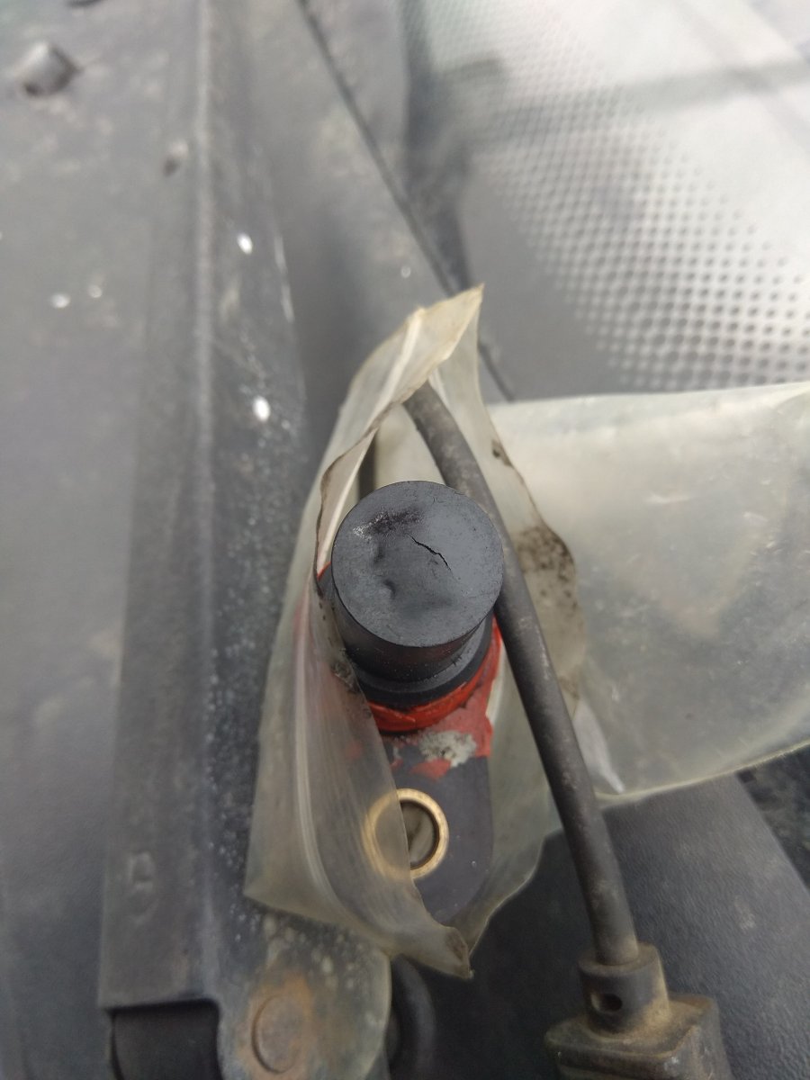

bio-dizel 91 Опубликовано 18 марта, 2023 В продолжении темы, вчера окончательно отказал, ошибка 53, на днях помогло обезжиривание контактов разъёма. Был новый в запасе, поменял, всё ок. Старый немного надулся как кондёр. Надо опять пополнять запас, в дороге его не купишь. Вопрос: можно ли подобрать от другого авто? Смотрел в инетмагазинах фотки, есть очень схожие по форме, а будет ли с ним работать vdo? Поделиться сообщением Ссылка на сообщение Поделиться на другие сайты
SA.DIESEL 293 Опубликовано 21 марта, 2023 Дело не в вдо . скорее всего можно подобрать от других авто только нужно искать именно датчик числа оборотов. ( датчик положения не пойдет хотя он такой же по форме Поделиться сообщением Ссылка на сообщение Поделиться на другие сайты
bio-dizel 91 Опубликовано 23 марта, 2023 (изменено) Купил два в запас, едут из Благовещенска, с доставкой примерно 1400 за штуку. Но всё таки хотелось бы подобрать аналог, чтоб купить в любом магазине можно было. Жаль нет доступа к запчастям, а то можно было попробовать подобрать. На фото видно как старый датчик вспучился, правда ему больше десяти лет. Изменено 23 марта, 2023 пользователем bio-dizel Поделиться сообщением Ссылка на сообщение Поделиться на другие сайты

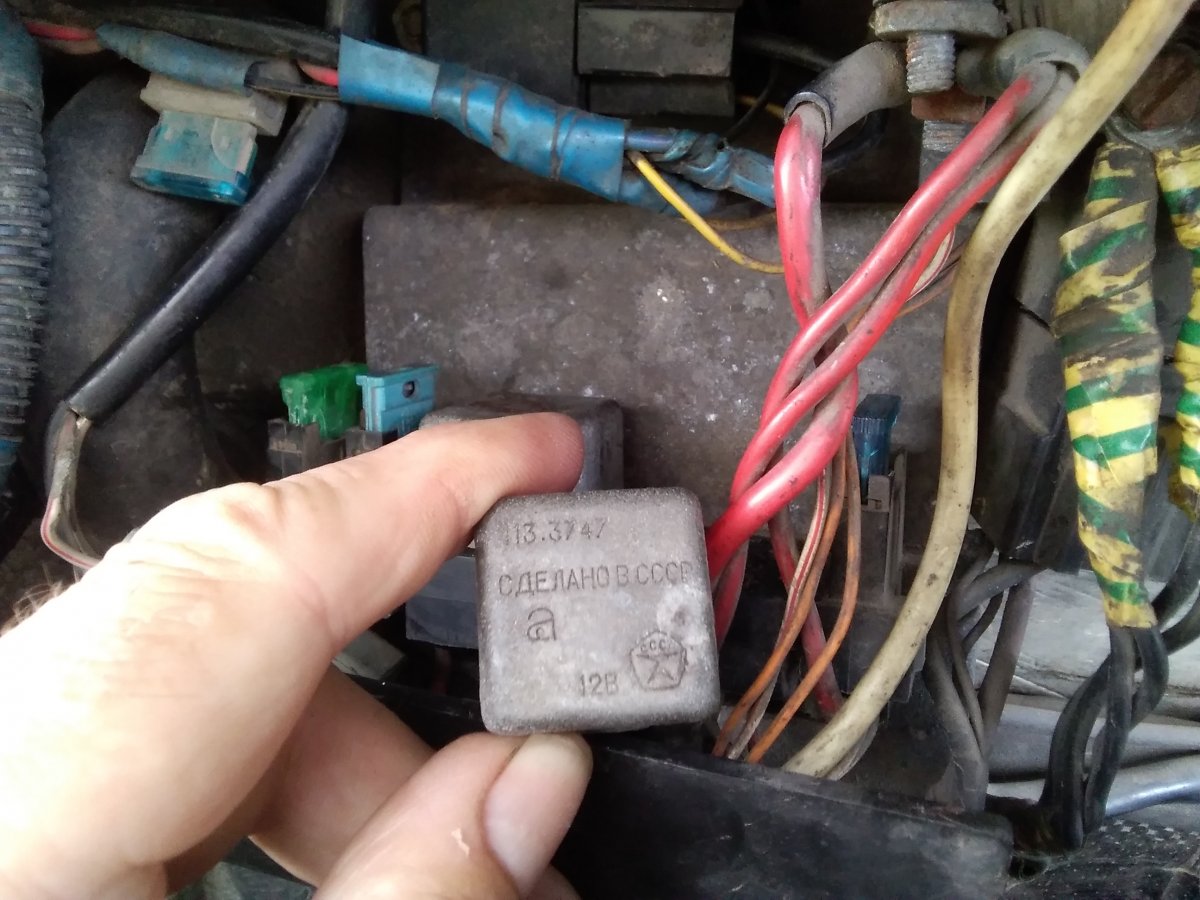

kombrig 608 Опубликовано 1 сентября, 2024 Всем привет,сегодня завелась с трудом ,а потом и не завелась.комп написал нет сигнала с датчика вала.поменял датчик.не помогло.поменял блок управления,ну мало ли.ноль реакции.всё проще оказалось- предохранитель закис правый.синий.за проводом.реле тоже проверил. Поделиться сообщением Ссылка на сообщение Поделиться на другие сайты
