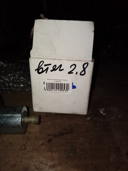

Николай. 2 Опубликовано 4 ноября, 2022 Всех с праздником. Ребят ситуация такая. Стартер начал плохо себя вести. Купил новое втягивающее, а ано не подходит. Старое втягивающее длиньше, новое втягивающее чуть кароче, проверяли новое втягивающее, работает. Поделиться сообщением Ссылка на сообщение Поделиться на другие сайты

Николай. 2 Опубликовано 4 ноября, 2022 В магазине продовец сказал, что втягивающее с газели некст двигатель каменск, должно подойти. Вопрос, может есть разница во втягивающем. Поделиться сообщением Ссылка на сообщение Поделиться на другие сайты
aleks2 1 426 Опубликовано 4 ноября, 2022 39 минут назад, Николай. сказал: В магазине продовец сказал, что втягивающее с газели некст двигатель каменск, должно подойти. Вопрос, может есть разница во втягивающем. В ремонте сказали есть 2 вида стартеров камминс.в магазине втягивающих действительно несколько вариантов.если втягивающее не работает на стартере то искать подходящие. Длинше короче не ответ.работает или не работает на стартере? Поделиться сообщением Ссылка на сообщение Поделиться на другие сайты

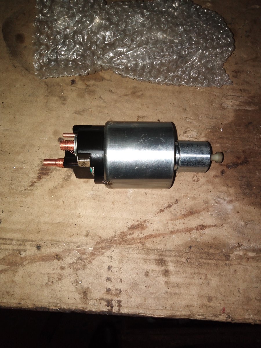

Николай. 2 Опубликовано 4 ноября, 2022 9В магазине продовец сказал, что втягивающее с газели некст двигатель каменск, должно подойти. Вопрос, может есть разница во втягивающем. Проверили новое кантакт есть, ставим на стартер с новым втягивающем и получается так, втягивающее щёлкает, но стартер не крутит, вы пишете что два вида стартера, получается что и втягивающие разные. Поделиться сообщением Ссылка на сообщение Поделиться на другие сайты
Николай. 2 Опубликовано 4 ноября, 2022 На новом 47 длина боченка, а на старом 55.Но сейчас мы почистили старый стартер поставили старое втягивающее пока всё работает. У меня интерес, разница есть или нет. 1 Поделиться сообщением Ссылка на сообщение Поделиться на другие сайты
aleks2 1 426 Опубликовано 4 ноября, 2022 @Николай. Тоесть по отдельности стартер крутит,и втягивающее срабатывает ? Из-за щеточного узла различаются ,а чем ещё не знаю.а какие варианты ? Идти искать то которое подойдёт или старое делать. 5 минут назад, Николай. сказал: На новом 47 длина боченка, а на старом 55.Но сейчас мы почистили старый стартер поставили старое втягивающее пока всё работает. У меня интерес, разница есть или нет. Я не знаю. Поделиться сообщением Ссылка на сообщение Поделиться на другие сайты

Старый клапан 1 521 Опубликовано 4 ноября, 2022 59 минут назад, Николай. сказал: На новом 47 длина боченка, а на старом 55.Но сейчас мы почистили старый стартер поставили старое втягивающее пока всё работает. У меня интерес, разница есть или нет. Здравствуйте братцы - ребятушки! Здравствуй Николай! Скорее всего в коротком втягивающем короче и ход соленоида внутри него, а значит, Бендикс уже уперся а подвижная контактная часть не достает до контактов в крышке втягивающего и не включает стартер. Если просто менять, как пробовал ты, - думается не получится. Будьте все здоровы!!! 1 Поделиться сообщением Ссылка на сообщение Поделиться на другие сайты
t-r-a-k-t-a-r 263 Опубликовано 4 ноября, 2022 6 часов назад, Старый клапан сказал: Здравствуйте братцы - ребятушки! Здравствуй Николай! Скорее всего в коротком втягивающем короче и ход соленоида внутри него, а значит, Бендикс уже уперся а подвижная контактная часть не достает до контактов в крышке втягивающего и не включает стартер. Если просто менять, как пробовал ты, - думается не получится. Будьте все здоровы!!! Если подумать то как раз наоборот,на коротком ход меньше в момент замыкания контактов бендикс может не доставать маховика НО включаться стартер должен 8 часов назад, Николай. сказал: 9В магазине продовец сказал, что втягивающее с газели некст двигатель каменск, должно подойти. Вопрос, может есть разница во втягивающем. Проверили новое кантакт есть, ставим на стартер с новым втягивающем и получается так, втягивающее щёлкает, но стартер не крутит, вы пишете что два вида стартера, получается что и втягивающие разные. А рядом новое и старое нельзя было положить? для сравнения... Поделиться сообщением Ссылка на сообщение Поделиться на другие сайты
Старый клапан 1 521 Опубликовано 4 ноября, 2022 57 минут назад, t-r-a-k-t-a-r сказал: Если подумать то как раз наоборот,на коротком ход меньше в момент замыкания контактов бендикс может не доставать маховика НО включаться стартер должен А рядом новое и старое нельзя было положить? для сравнения... Не исключено, что так. Перед глазами нет не стартера не втягивающего. Прикинуть - бы по местам крепления. Поделиться сообщением Ссылка на сообщение Поделиться на другие сайты
