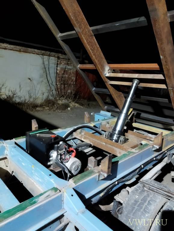

Здравствуйте, делаю газель самосвал остались много вопроса а нет ответы на них вот пишу суда… Кто знает или видел или читал где нибудь и т. д.

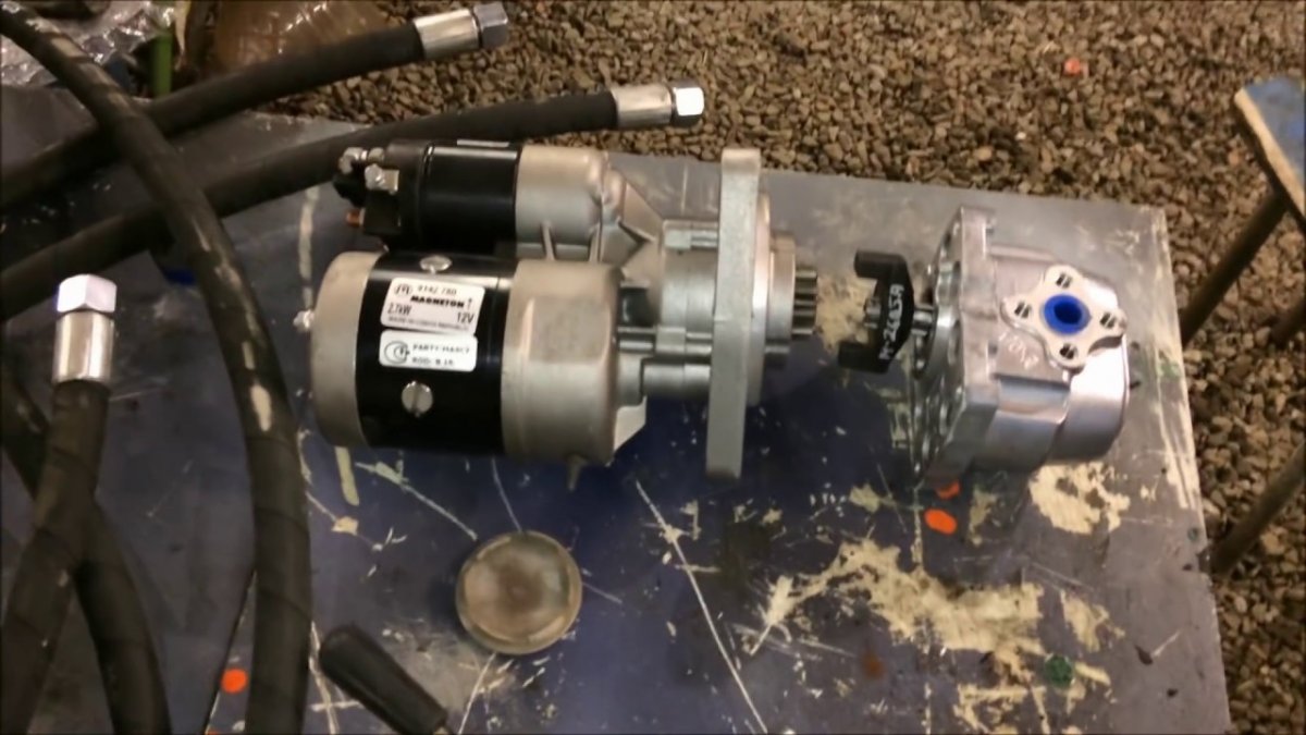

Стартер на 12 вольт 2.7 кв от МТЗ и насос нш 10 всё подключено и работает но есть недочеты:
1) стартер на прямой подключить к аккумулятору?
2) проводку какой нужно чтоб подключить стартер?
3) какой ёмкость аккумулятор нужен для стабильной работы?
4) генератор какой нужен чтоб аккумулятор заряжал?
5) И последний вопрос сколько груза подымает такой гидросистема.

Vovchikk
@Роман 2022 У насосов НШ-10, 16,32,50, давление одинаковое, разное количество прокачиваемого масла. Соответственно груз поднимут одинаковый, но за разное время.
Стартер не предназначен для постоянного вращения, он сгорит рано или поздно. НШ всегда подключаются жёстко, не ремнём, нагрузка большая.

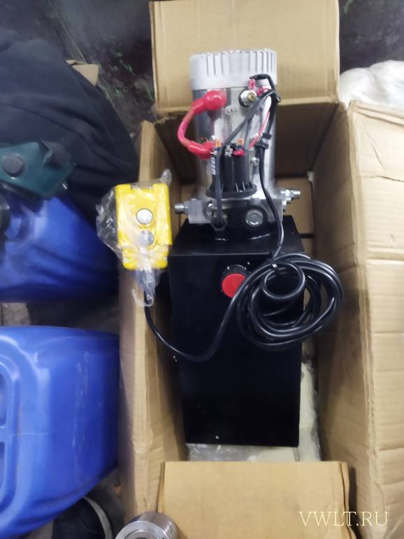

GoldeN
Вот на такой хрени китайской собирал,  сезон откатал, 2-4 выгрузки в день акб 75й,  до 3,5т (2 куба мокрого песка) нормально поднимает. Не надо не распределителей один шланг и все. Мотор на подшипниках. АКБ 75 не садит.  А так вроде много кто на стартерах мтз собирал тож не жалуются говорят года 3  смело ходит стартер.
