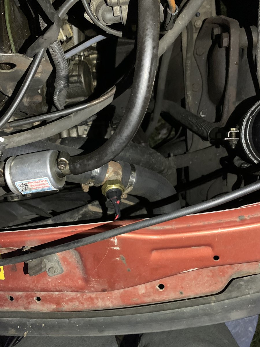

Добрый вечер,в общем и целом ,почитав и послушав коллег пришел к такому решению. Установил доп датчик на верхний патрубок,и подключил его к вентилятору,вроде все ок ,включается около 90
