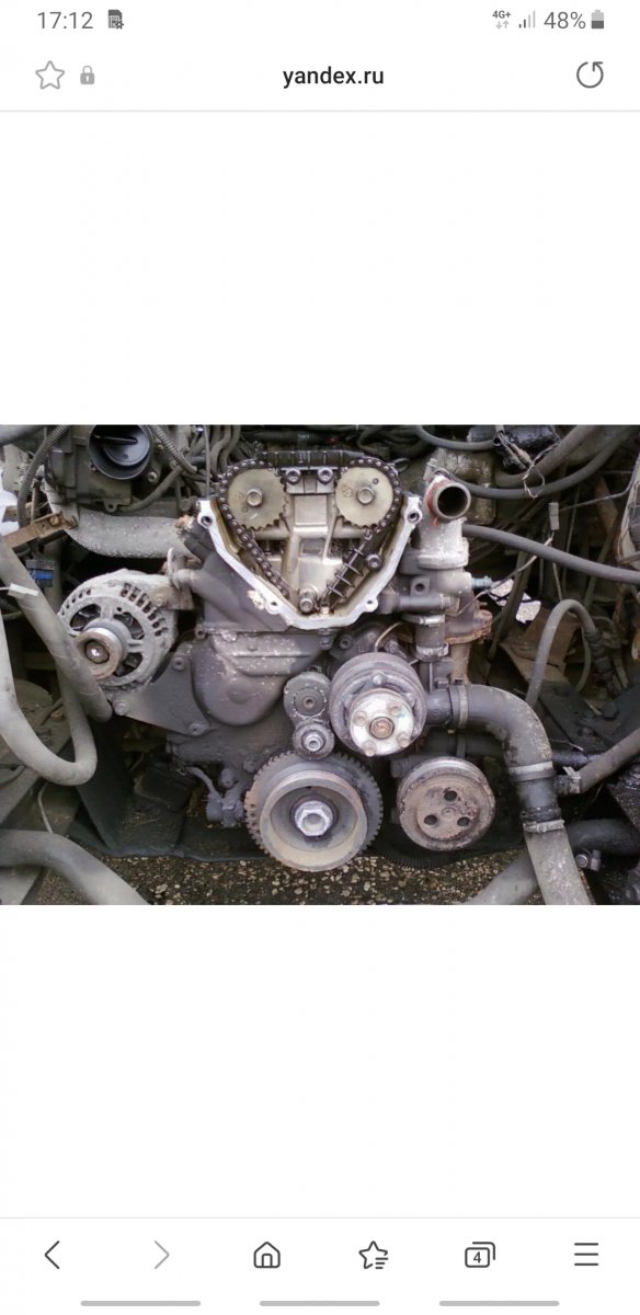

Графский
В 13.11.2022 в 15:33, Vitaly1982 сказал:
Никого схема не насторожила???
это не змз'шная схема. Поэтому доп ролик пришлось ставить!
то что под принудиловку с виско переделал, - это гуд!
Возможно ошибся, машины обе проданы, посмотреть только по фото могу.
