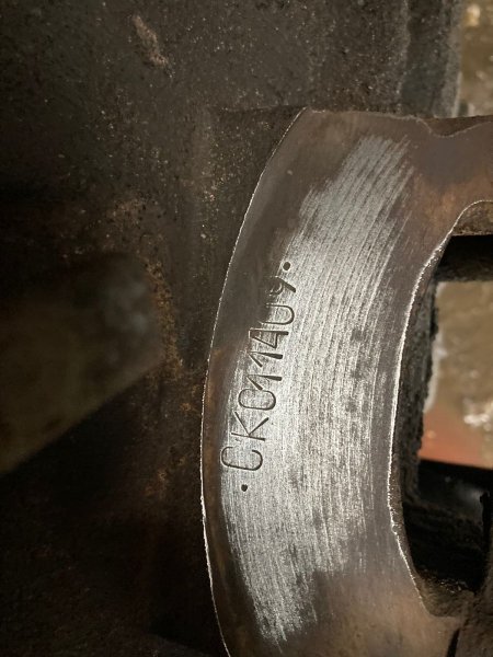

L2140 1 715 Опубликовано 23 ноября, 2022 2 минуты назад, Иваныч1970 сказал: На сколько я понимаю...406 это карбюраторный!? нет. это запчастёвый блок цилиндров, унифицированный для разных моделей. на нём не указана модель двигателя, только номер. Нужно родить Паспорт на этот блок, где написано что он предназначен для в том числе ЗМЗ 405220 и внести изменения в ПТС. потом уже делать регистрационные действия. 1 минуту назад, Владимир 86 Регион. сказал: двигатель по документам номерной а по факту без номера. по факту номер на фото 1 Поделиться сообщением Ссылка на сообщение Поделиться на другие сайты

L2140 1 715 Опубликовано 23 ноября, 2022 (изменено) 12 минут назад, Иваныч1970 сказал: это идентификационный номер блока целиндров. 28 минут назад, L2140 сказал: нет. это запчастёвый блок цилиндров, унифицированный для разных моделей. на нём не указана модель двигателя, только номер. Формально, пока отсутствует Паспорт на этот блок, на автомобиле установлен двигатель другой (неизвестной и без возможности идентификации) модели. Когда появится Паспорт с указанием что блок с этим номером может применяться на ЗМЗ 40522, тогда будет считаться что произведена замена блока цилиндров без изменения модели двигателя. В ПТС появится запись "установлен CK011409" Изменено 23 ноября, 2022 пользователем L2140 Поделиться сообщением Ссылка на сообщение Поделиться на другие сайты
