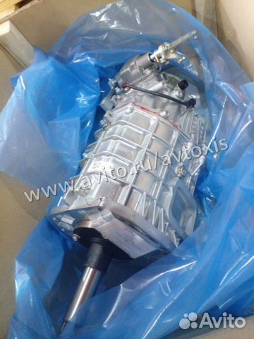

beeper 0 Опубликовано 27 ноября, 2022 Коллеги, извиняйте, вроде вопрос насущный, но я не нашел где его обсуждали. Удалось ли в итоге выяснить какие запчасти (желательно с артикулами) нужны что бы на Бизнес поставить новую 6-ступку от ГАЗ (3122-1700010-10 кажется)? Получается нужен колокол, сцепление, джойстик? Если у кого есть подробности или опыт установки пожалуйста отпишитесь. У меня полноприводный, но с раздаткой то я решу, промежуточный кардан на крайняк всегда можно заказной сделать. Поделиться сообщением Ссылка на сообщение Поделиться на другие сайты

L2140 1 867 Опубликовано 1 декабря, 2022 33 минуты назад, beeper сказал: Осталось только понять что к газовской надо докупить. картер сцепления под ISF. Всё остальное (поперечина, фланец кардана, механизм переключения) в зависимости от конкретной комплектации Соболя и/или по-месту из-за отсутствия в производстве, продаже. Поделиться сообщением Ссылка на сообщение Поделиться на другие сайты

Сухов А. 199 Опубликовано 1 декабря, 2022 189 т просят плюс картер, кардан придется переделовать, либо покупать, троса , кулиса если не стоит. От мерседеса не дешевле получается. КПП б.у. , сцепление не поймешь где сделано, маховик самодельный. Поделиться сообщением Ссылка на сообщение Поделиться на другие сайты

beeper 0 Опубликовано 2 декабря, 2022 18 часов назад, Сухов А. сказал: 189 т просят плюс картер, кардан придется переделовать, либо покупать, троса , кулиса если не стоит. А что насчет маховика, сцепления? Можно все старое оставить? Поделиться сообщением Ссылка на сообщение Поделиться на другие сайты
L2140 1 867 Опубликовано 2 декабря, 2022 10 минут назад, beeper сказал: А что насчет маховика, сцепления? Можно все старое оставить? да 1 Поделиться сообщением Ссылка на сообщение Поделиться на другие сайты
