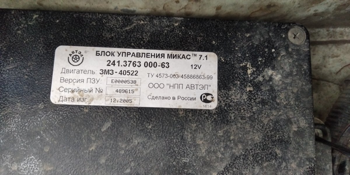

Саня-красноярск 0 Опубликовано 4 декабря, 2022 Ребята всем привет,у меня 406 мотор инжектор, мозги стоят от 405-22 они сгорели , подскажите пожалуйста какие мозги можно поставить чтобы не прошивать а просто поставить и все, просто именно таких не могу найти в Красноярске , только заказывать , заводиться работает но ХХ нет менял уже все ДПДЗ свечи провода чистил дроссель снимал бак менял насос выставляли метки и многое ещё чего сетку в баке менял , форсунки замемены но все без успеха, диагностика не видит ни каких ошибок ,вместо этого ЭБУ 241.3763 000-63 , что можно поставить в замен их Поделиться сообщением Ссылка на сообщение Поделиться на другие сайты

Crady 8 677 Опубликовано 4 декабря, 2022 12 часов назад, Саня-красноярск сказал: 406 мотор инжектор, мозги стоят от 405-22 они сгорели , подскажите пожалуйста какие мозги можно поставить чтобы не прошивать а просто поставить и все а ты уверен что там прога от 40522 ?так то там спокойно может быть и прога от 4062.так что ищи микас 7.1 хоть с 4062 хоть с 40522,по идее оба работать должны,при условии что комплектация мотора датчиками и содержимое эбу соответствуют друг другу Поделиться сообщением Ссылка на сообщение Поделиться на другие сайты
Саня-красноярск 0 Опубликовано 4 декабря, 2022 @Crady покрайней мере на ЭБУ 405-22 а дальше история умалчивает Поделиться сообщением Ссылка на сообщение Поделиться на другие сайты
Crady 8 677 Опубликовано 4 декабря, 2022 Только что, Саня-красноярск сказал: покрайней мере на ЭБУ 405-22 это как раз может быть тот случай что на сарае одно написано,а там дрова лежат да и к стати блоки от 406 моторов расточенные под 405 много раз встречал.так что.варианты возможны Поделиться сообщением Ссылка на сообщение Поделиться на другие сайты
