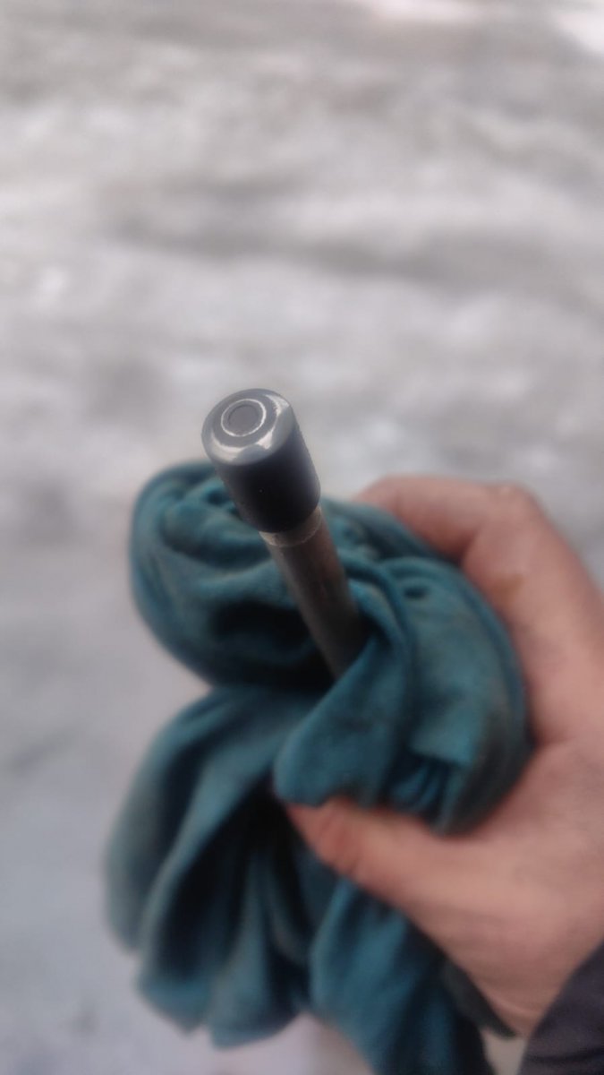

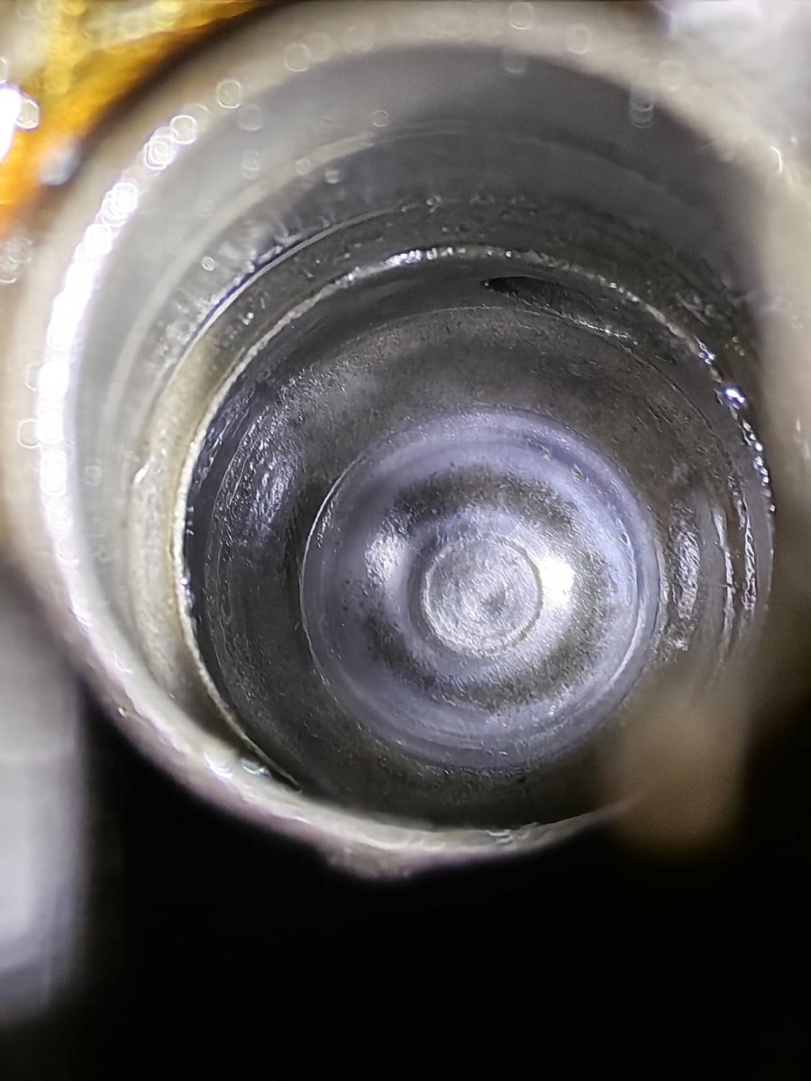

Андрюха73rus 1 071 Опубликовано 2 февраля, 2025 Все нормально сверху . VID-20250202-WA0112.mp4 VID-20250202-WA0111.mp4 Стук так же был , на сбросе газа . штанги все ровные , стаканы ходят нормально Поделиться сообщением Ссылка на сообщение Поделиться на другие сайты
Татарин 7 738 Опубликовано 2 февраля, 2025 Приопусти поршень ниже ВМТ,и надави на него. Люфтов нету? Лучше-бы с индикатором часовым. Поделиться сообщением Ссылка на сообщение Поделиться на другие сайты

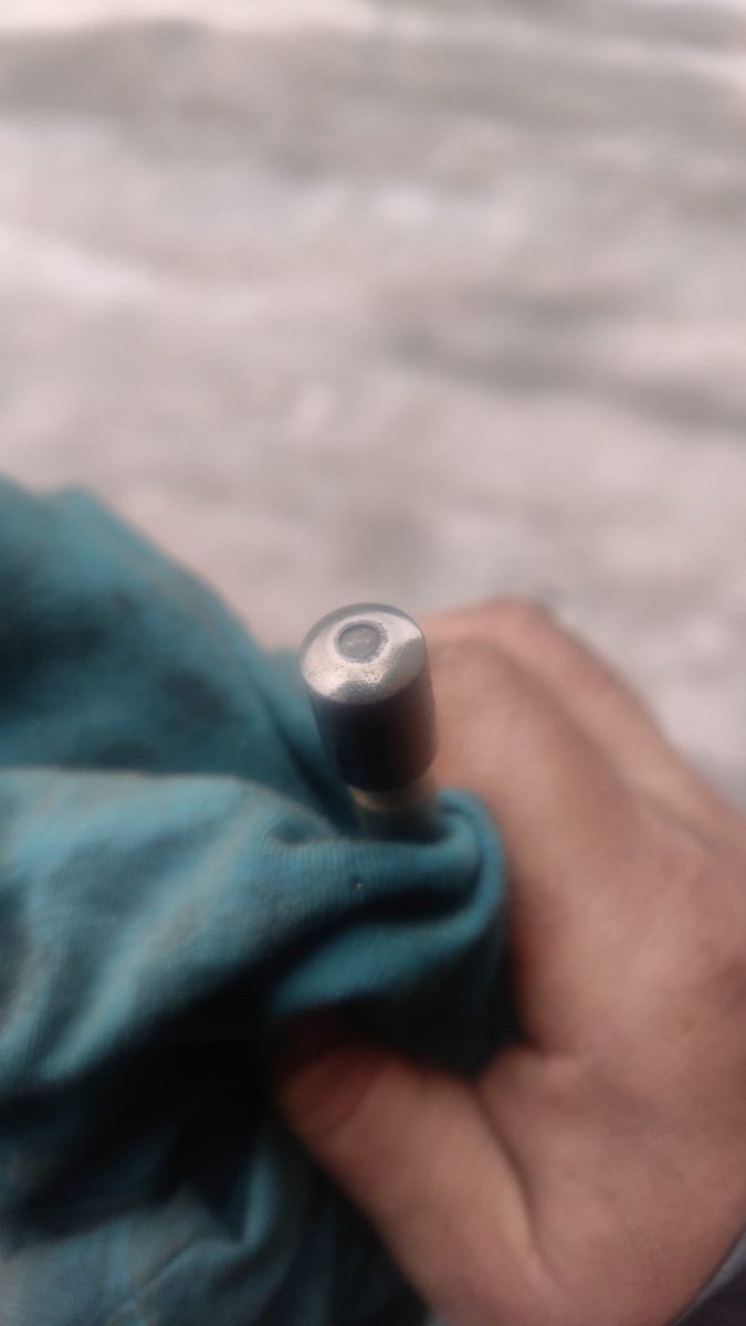

Андрюха73rus 1 071 Опубликовано 2 февраля, 2025 Стук так же был , на сбросе газа . штанги все ровные , на одной чуть не полный контакт . стаканы ходят нормально VID-20250202-WA0126.mp4 Поделиться сообщением Ссылка на сообщение Поделиться на другие сайты

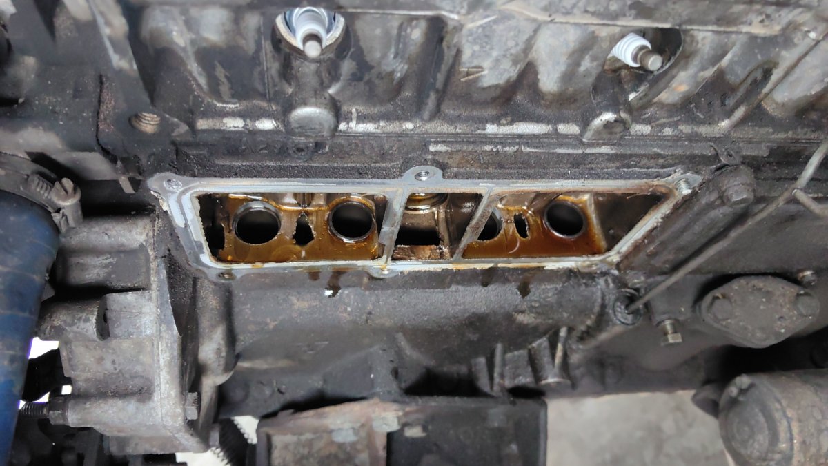

Андрюха73rus 1 071 Опубликовано 2 февраля, 2025 Поршневую вынул , все норм там . стук через палку , как бы в районе 2-3 цилиндра был . VID_20250202_205746_447.mp4 Еще сказали , что должен быть фонтан из масла , через задний канал . а у меня просто течет . может голодание где . Поделиться сообщением Ссылка на сообщение Поделиться на другие сайты
