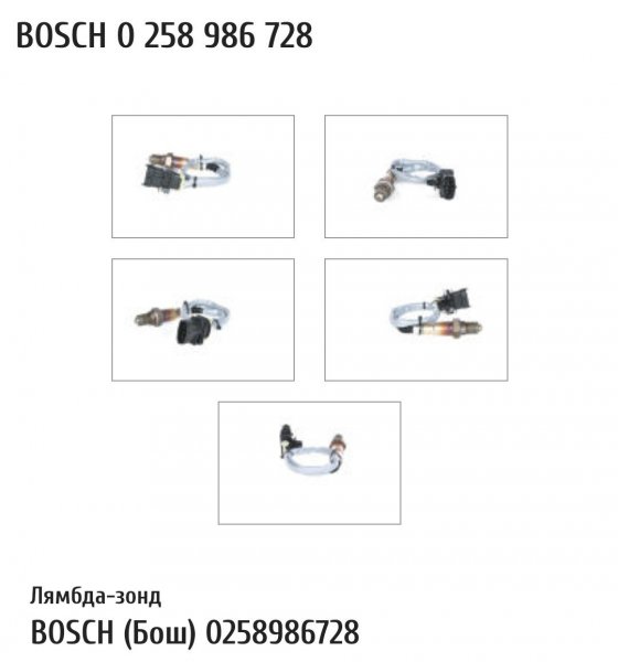

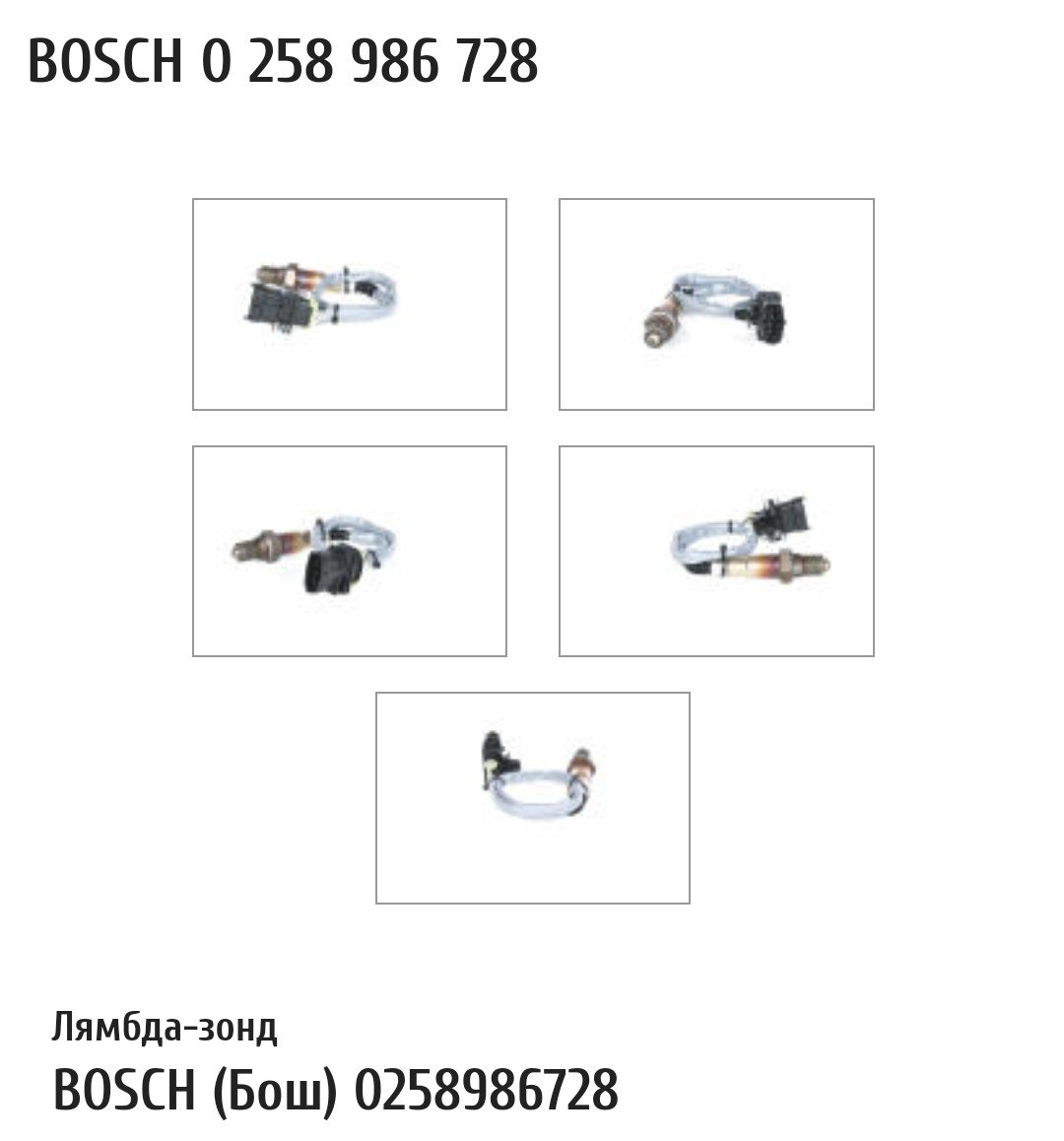

Газель696 92 Опубликовано 10 января, 2023 @Crady а лямбда может глючить? Читал что его родная делфи не очень качеством. Бош лучше? Поделиться сообщением Ссылка на сообщение Поделиться на другие сайты
Crady 8 673 Опубликовано 10 января, 2023 1 минуту назад, Газель696 сказал: а лямбда может глючить? Читал что его родная делфи не очень качеством. Бош лучше? может,если есть в бортовике её показания,то вывести посмотреть.в принципе можно попробовать отцепить и забить на ошибку,и сравнить впечатления от того как машина себя ведёт.субъективно?да,метод достаточно грубый.но как говорится,попробовать можно что делфи что бош ходят долго,если их не отравить,а в этом случае что тот,что другой дохнут примерно одинаково. 1 Поделиться сообщением Ссылка на сообщение Поделиться на другие сайты
Газель696 92 Опубликовано 10 января, 2023 @Crady травится она от расхода масла или чего ещё? Доливаю литра 2 на 10.000 км. Сапун сухой. Поделиться сообщением Ссылка на сообщение Поделиться на другие сайты
Crady 8 673 Опубликовано 10 января, 2023 4 минуты назад, Газель696 сказал: травится она от расхода масла как правило да.ну либо бензин с очень высоким содержанием железа(присадок).но такой бенз редкость великая. выкрути на холодную.рабочая лямбда как правило серая,если чёрная вся..смесь очень богатая или масло. врать будет если от гбц до неё есть любая дырка.,трещина,прокладка сечёт,даже если "немножка",даже если "совсем чуть чуть" 2 Поделиться сообщением Ссылка на сообщение Поделиться на другие сайты
