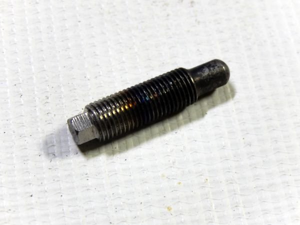

Vovchikk 1 118 Опубликовано 15 января, 2023 3 часа назад, Алексей Ф. сказал: как они выглядят? У тебя же была машина без гидриков. На гидрик болт одевается, без гидрика болт в штангу вставляется. Раньше болты шли как на гидриках и штанги выпуклые.. Но есть разница. Болт под гидрик с небольшим углублением, старый болт с большим углублением. Связано это наверно с тем, что усилие на клапанах стало больше. 1 Поделиться сообщением Ссылка на сообщение Поделиться на другие сайты

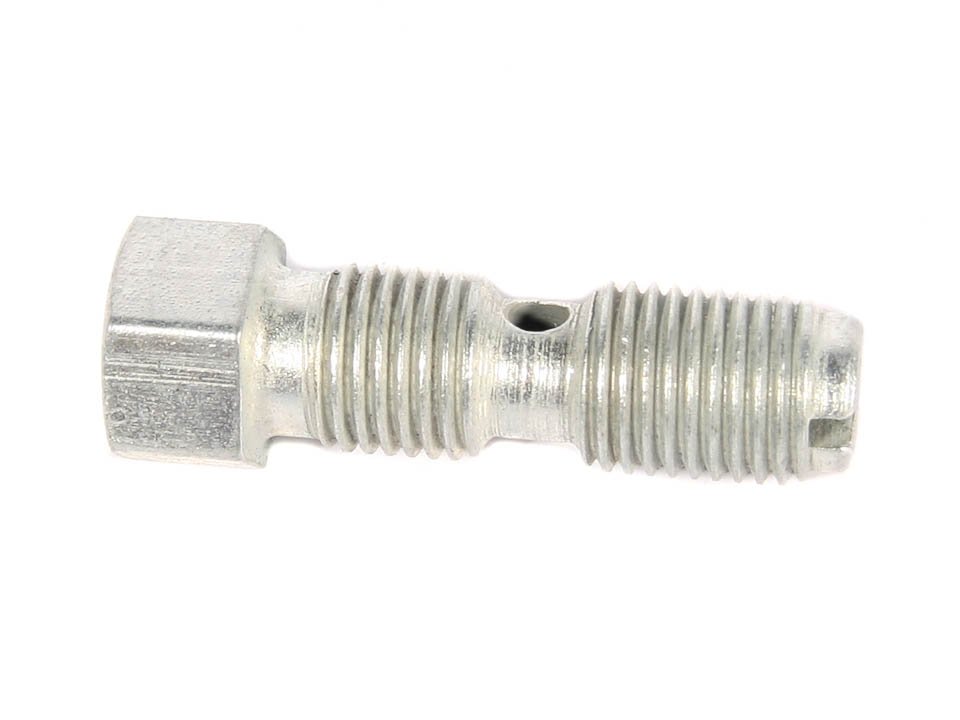

газель2005 2 807 Опубликовано 15 января, 2023 (изменено) @Алексей Ф. Последние два под гидрокомпенсаторы. Изменено 15 января, 2023 пользователем газель2005 1 Поделиться сообщением Ссылка на сообщение Поделиться на другие сайты
Алексей Ф. 10 968 Опубликовано 15 января, 2023 @газель2005 то есть обычные винты это "папа" , а под гидрики "мама" и с отверстием под масло ? На ЗМЗ 402 в далеком 2000 году у меня были винты похожие на эти для гидриков, помню, что из за просевших выпускных седел на паре винтов обломались стенки этих чашек куда вставлялись штанги. Поделиться сообщением Ссылка на сообщение Поделиться на другие сайты
газель2005 2 807 Опубликовано 16 января, 2023 13 часов назад, Алексей Ф. сказал: то есть обычные винты это "папа" , а под гидрики "мама" и с отверстием под масло ? Третий вариант мама для моторов без гидриков. У него маленькая проточка для маслоканала.Этим он отличается от 4 варианта. 1 Поделиться сообщением Ссылка на сообщение Поделиться на другие сайты
Алексей Ф. 10 968 Опубликовано 16 января, 2023 29 минут назад, газель2005 сказал: Третий вариант мама для моторов без гидриков. У него маленькая проточка для маслоканала.Этим он отличается от 4 варианта. Но тогда получается, что для него нужны свои штанги с выступами, как на ЗМЗ 402? Поделиться сообщением Ссылка на сообщение Поделиться на другие сайты
L2140 1 916 Опубликовано 16 января, 2023 15 часов назад, Алексей Ф. сказал: то есть обычные винты это "папа" , а под гидрики "мама" и с отверстием под масло ? это опасный способ идентификации так например, винт под гидрокомпенс УМЗ 4216 внешне схож с винтом не под гидрокомпенсатор ЗМЗ, как выше писали. у винтов ЗМЗ несколько каталожных номеров один из них соответствует комплектации первых гидрокомпенсаторных 4216. Поэтому з/ч надо покупать по номеру и изготовителю. 50 минут назад, Алексей Ф. сказал: Но тогда получается, что для него нужны свои штанги с выступами, как на ЗМЗ 402? это винт ЗМЗ. он стоит в моторах где под него есть всё. При установке такого винта без компенсаторов в 4216 возникают вопросы ,которые я задал автору темы. Поделиться сообщением Ссылка на сообщение Поделиться на другие сайты

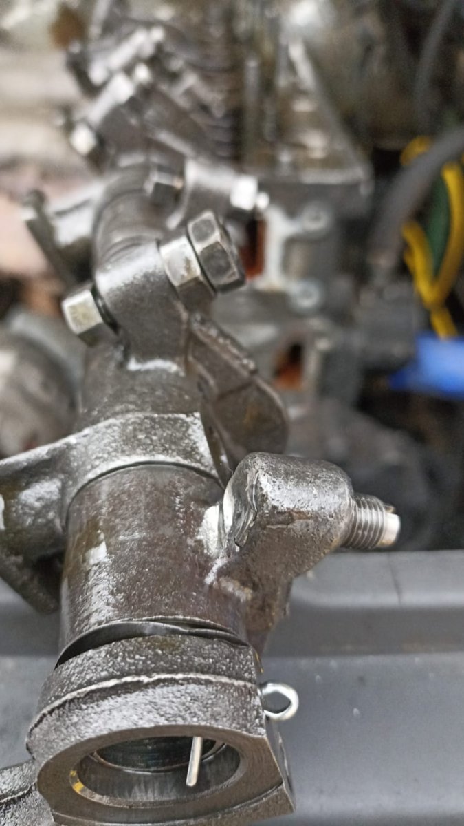

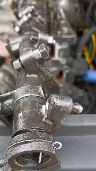

Алексей Ф. 10 968 Опубликовано 21 ноября, 2023 (изменено) В 15.01.2023 в 23:02, газель2005 сказал: @Алексей Ф. Последние два под гидрокомпенсаторы. Похоже мне третий сверху поставили вместо родного винта на самом нижнем фото который. Родной винт почему то лопнул по проточке, когда я затягивал гайку контрящую, затянув перед этим гидрик на оборот. Родного винта не было в магазине при сервисе и в Балткаме нет в наличии, заказал вроде оригинал за 230 руб. Сколько то можно ездить с неродным винтом, или не стоит? Стуков вроде нет. Фото моего винта(( мастер заменил винт, утопив клапан отверткой упертой в соседний клапан и сдвинул коромысло в бок. Изменено 22 ноября, 2023 пользователем Алексей Ф. Поделиться сообщением Ссылка на сообщение Поделиться на другие сайты
Алексей Ф. 10 968 Опубликовано 21 ноября, 2023 Отзыв в сети подсказывает мне, что это не я рукожоп, это УМЗ такое качественное)) Цитата И для подвода масла к гидрику в болте сделаны сверление и проточка, вот по проточке зачастую болты обламываются при затяжке контргайки, да даже иной раз при откручивании. Даже когда надо из оси коромысел вывернуть и то обламываются... Качество ниже плинтуса! На болтах под простые штанги таких проблем нет. Поделиться сообщением Ссылка на сообщение Поделиться на другие сайты
Алексей Ф. 10 968 Опубликовано 21 ноября, 2023 Артикул: 4216.1007075-20Производитель: УМЗ Винт регулировочный клапанов дв.4216 Евро-4,Evotech 2.7 (под гидрокомпенсатор) УМЗ Поделиться сообщением Ссылка на сообщение Поделиться на другие сайты
