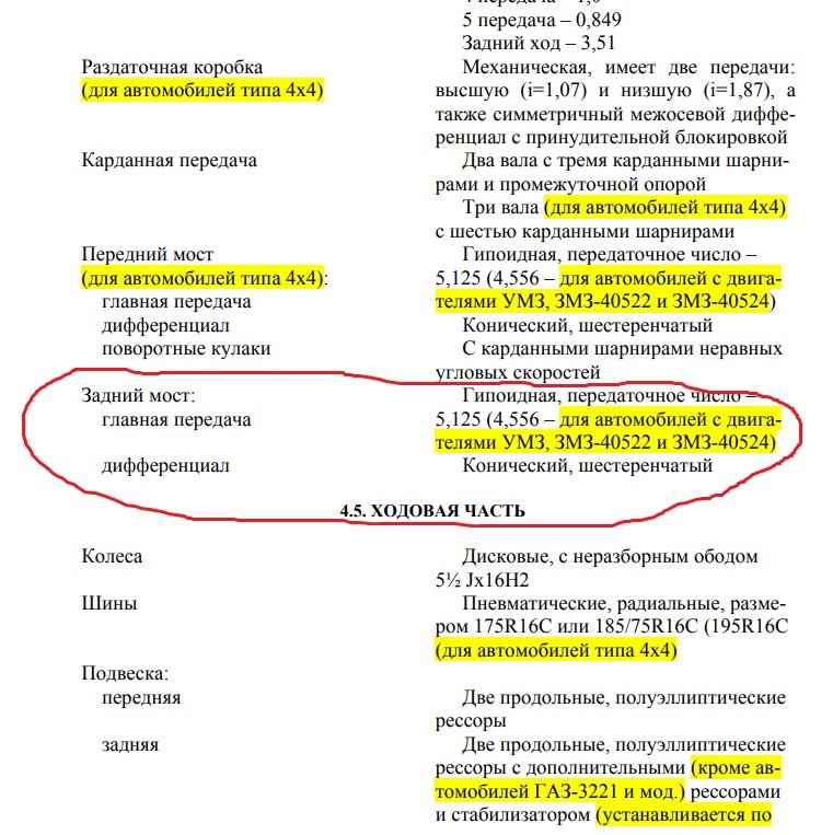

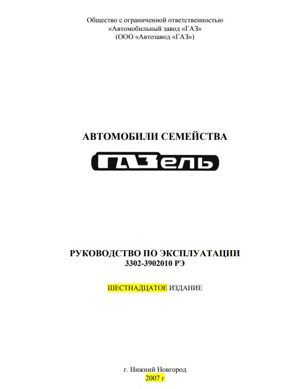

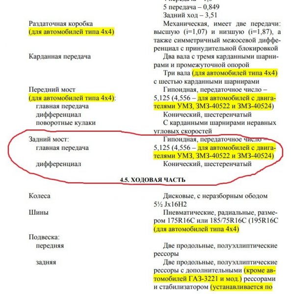

L2140 1 865 Опубликовано 6 февраля, 2023 4 часа назад, Николай2015 сказал: подскажите какой заказать редуктор на автобус 16 мест двигатель змз406, я подвозом детей занимаюсь на гос машине, разбирать пока нельзя не кому возить ,а какой там стоит не знаю, мне на госзакуп надо выходить чтобы купили , а привезут не тот не поменяешь на выделение жёлтым не обращайте внимания - это такой файл. Второй момент - это каталожный номер запчасти. Поделиться сообщением Ссылка на сообщение Поделиться на другие сайты
Николай2015 2 Опубликовано 6 февраля, 2023 да у меня карбюратор ,но классно идет и довольно экономично и с полным автобусом ходил по пескам тянул как танк 7 минут назад, L2140 сказал: на выделение жёлтым не обращайте внимания - это такой файл. Второй момент - это каталожный номер запчасти. спасибо 1 час назад, Сухов А. сказал: @Николай2015 Что у тебя на авто 2008года 406 с карбюратором? да и не жалуюсь просто и надежно Поделиться сообщением Ссылка на сообщение Поделиться на другие сайты
L2140 1 865 Опубликовано 6 февраля, 2023 @Николай2015 номер запчасти , думаю, 3302-2402010-01 Производитель ГАЗ или Волжские моторы (в упаковке ГАЗ) - не помню. С редуктором Паспорт даётся. Деталь номерная. Поделиться сообщением Ссылка на сообщение Поделиться на другие сайты
