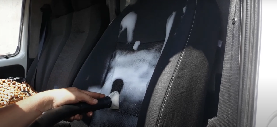

ZAN57 3 549 Опубликовано 17 октября, 2023 8 часов назад, GoldeN сказал: Снимается там все, спинка не удобно потом натягивается спицы вставлять надо которые форму придают. Грасовская химия зеленая для салонов отлично такую грязь отмывает даже на сидухе в сборе. Недавно щеткой тер и с брызгалки водичкой поливал все отмылось сидухи лет 10 в гараже валялись какой грязи там не было уже на них... Там спицы влиты в ППУ, а к ним на вшитой ткани обивка крепится. На заводе видимо удобно, а снять обивку, не повредив спицы или ППУ (тонкая перегородка закрывающая спицы), или чехольчики обивки, нанизанные на спицы- невозможно, трудно добраться до конца спицы, сдернуть чехольчики, вшитые в обивку. С первым креслом мучался полдня. Потом плюнул, выдрал аккуратно спицы из каналов ППУ. Ничего страшного, потом встали на место. Я просто взял механизм , каркасы полностью от Волги, а обивку одел свою- чтобы все кресла не отличались по раскрасу. Водительское было самое зашорканое, заменил обивку со снятого 9го кресла, только дырочку прорезал под крутилку пояснички. Всё равно в остальных так же делать. С пассажирскими ещё проще- поменял спинки на волговские, там рога снизу на спинке, крепятся к подушке 4мя болтами м8 кажется. Заменить секунды, но приходилось свою обивку переставлять. Хотя можно было это и не делать, всё равно потом Волговские одинаковые чехлы покупал 10шт. 7 часов назад, Алексей Ф. сказал: У штатного сиденья спинка пошла плющится от моей увесистой тушки, вроде и скелет стальной пошёл вбок, так как у фермера нет упора спинки в стенку кабины. На старой трехместке спинка быстро плоской стала и потом ещё какие то железяки стали давить в спину)) Удивительно... У меня 11гв кресла в идеальном состоянии были, весь ППУ цел, не продавлен, рама то-же в идеале. У меня под 100кг вес. Поделиться сообщением Ссылка на сообщение Поделиться на другие сайты

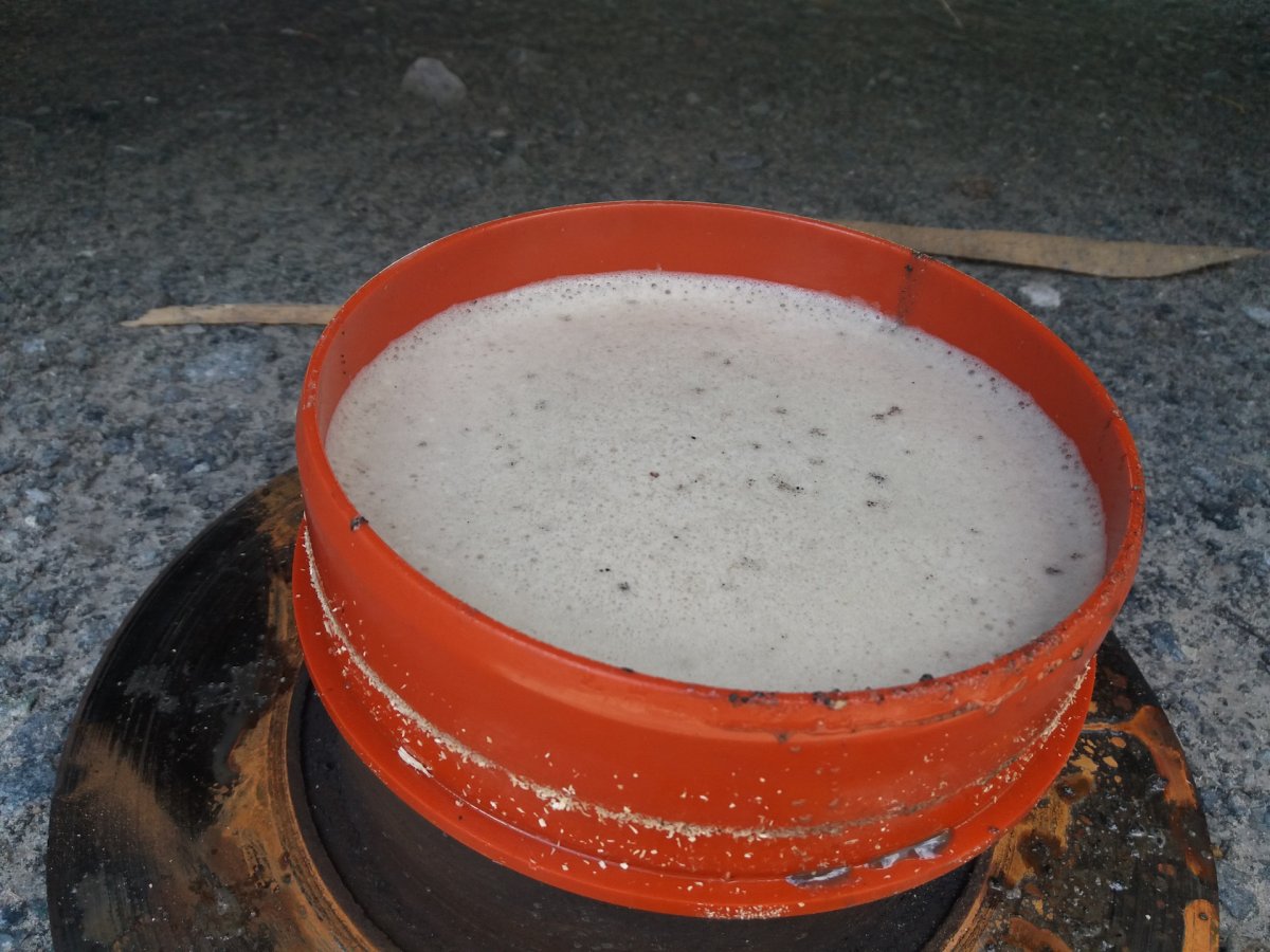

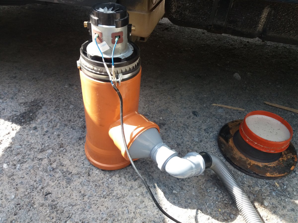

jeka1981 502 Опубликовано 17 октября, 2023 я вот таким смодельным пылесосом .произвожу влажную очистку сидений.очень хорошо втягивает всю грязь.из обивки. 3 Поделиться сообщением Ссылка на сообщение Поделиться на другие сайты
ZAN57 3 549 Опубликовано 17 октября, 2023 18 минут назад, jeka1981 сказал: я вот таким смодельным пылесосом .произвожу влажную очистку сидений.очень хорошо втягивает всю грязь.из обивки. А как жидкая фаза отделяется от воздуха? Ведь в пылесосах обычно агрегат студит себя проходящим воздухом... Поделиться сообщением Ссылка на сообщение Поделиться на другие сайты
jeka1981 502 Опубликовано 17 октября, 2023 20 минут назад, ZAN57 сказал: А как жидкая фаза отделяется от воздуха? Ведь в пылесосах обычно агрегат студит себя проходящим воздухом... это двигатель от моющего пылесоса.даже если и попадет влага то он ее раскидает по сторонам.сам мотор имеет охлаждение доп винтом на фото сверху его видно. а отсечки жидкости внутри нету .почему не знаю но .вся жидкость скапливается снизу Поделиться сообщением Ссылка на сообщение Поделиться на другие сайты
ZAN57 3 549 Опубликовано 17 октября, 2023 12 минут назад, jeka1981 сказал: это двигатель от моющего пылесоса.даже если и попадет влага то он ее раскидает по сторонам.сам мотор имеет охлаждение доп винтом на фото сверху его видно. а отсечки жидкости внутри нету .почему не знаю но .вся жидкость скапливается снизу понятно, агрегат специальный... Можно и самому конечно сделать центрифугу с осаживанием влаги на стенках, но не до конца осаживает... Поделиться сообщением Ссылка на сообщение Поделиться на другие сайты

Алексей Ф. 10 171 Опубликовано 17 октября, 2023 Высохло сиденье, вроде хорошо отчистилось щеткой с фейри, даже через чур жесткую щетку использовал, следы остались. Прикрутил к родным салазкам на 4 болта М6 прямо в кабине, но проще было открутить сиденье в сборе от пола и на улице поменять. Подушка не продавлена, сидишь высоко, стало видно сигнализатор дальнего света на приборке)) Подушка немного покороче чем на родном сиденье. На новом 44-45 см длина, на родном 47-48см, хотя может уже расползлась так подушка штатная за почти два года. Поделиться сообщением Ссылка на сообщение Поделиться на другие сайты
