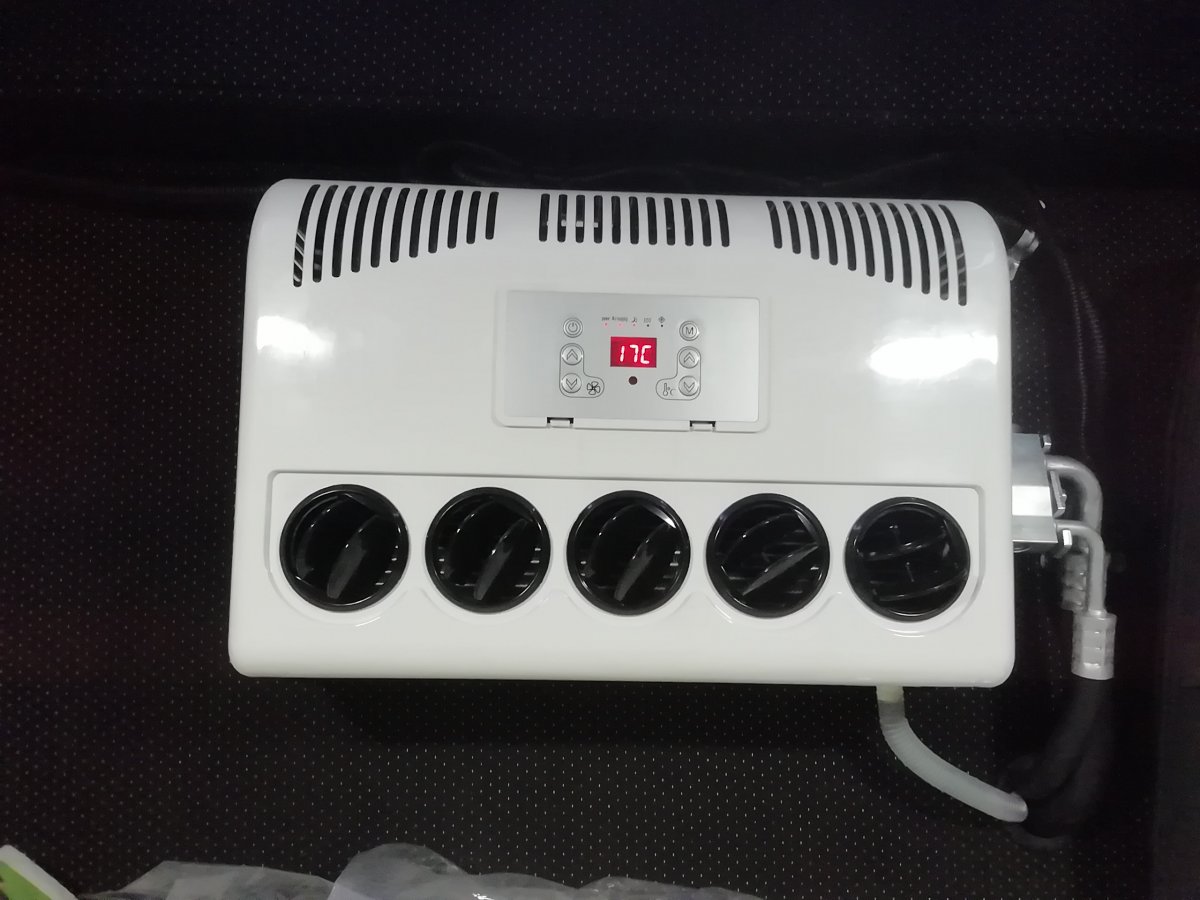

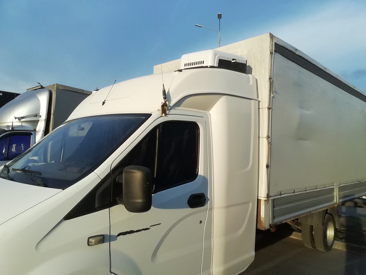

Поцаны, поставил в Балашихе кондей на крышу, просто супер, эффективней штатного в разы, в сервисе пошутили что можно кабину использовать как реф. Стоит с установкой 60000р, точно также стоит установить подкапотный штатный. Сейчас испытываю на энергоемкость. При имущества - - он работает при заглушенном моторе, ОЧЕНЬ эффективен. Но акумов понятно на долго не хватит.
oleg33petrovich
Вчера ганял его в щадящем режиме, это "спать" . Это t 19 и вентилятор минимальная скорость. Хватило двух акумов по 75 а/ч на полтора часа. Немного разочарован, думал хватит на больше. На фурах 24в   хватает на больше. По рации мерседес Акрос сказал, что ему хватает на сутки. Все кто это услышили были в ахуе.

2 часа назад, oleg33petrovich сказал:
22⁰ ставь. Это и температура комфортная и аккумуляторов на дольше хватит. А если ещё и  теплоизоляцию сделаешь...

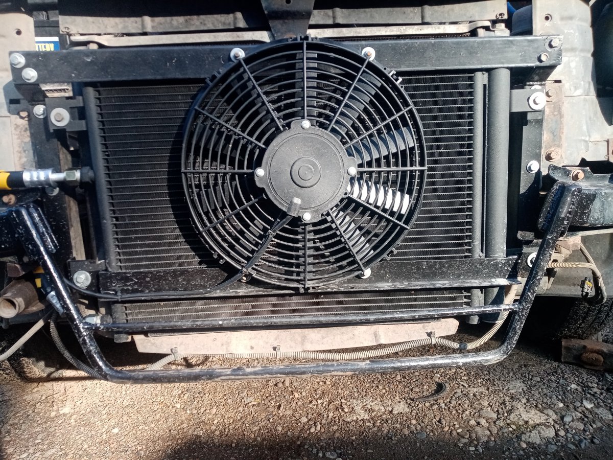

Хочу установить кондиционер в фермер .по комплектующим определился , образовалась одна непонятка .Так как с завода его не стояло , на блоке Микас 12 ,отсутствуют фишки на управление . От сюда вопрос к знающим , правильно ли я понимаю алгоритм действий ? Включаем в блоке -подключение кондиционера , на ножку блока D2 идёт плюс  с термостата охладителя, при включении кондёра и с ножки С1 идёт минус на управление реле компрессора .Поправьте если не так , что то инфы совсем не нашёл .

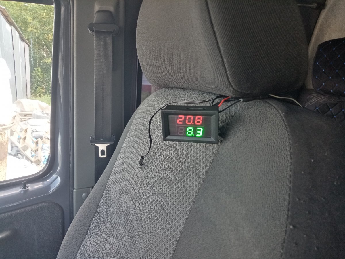

Samarin

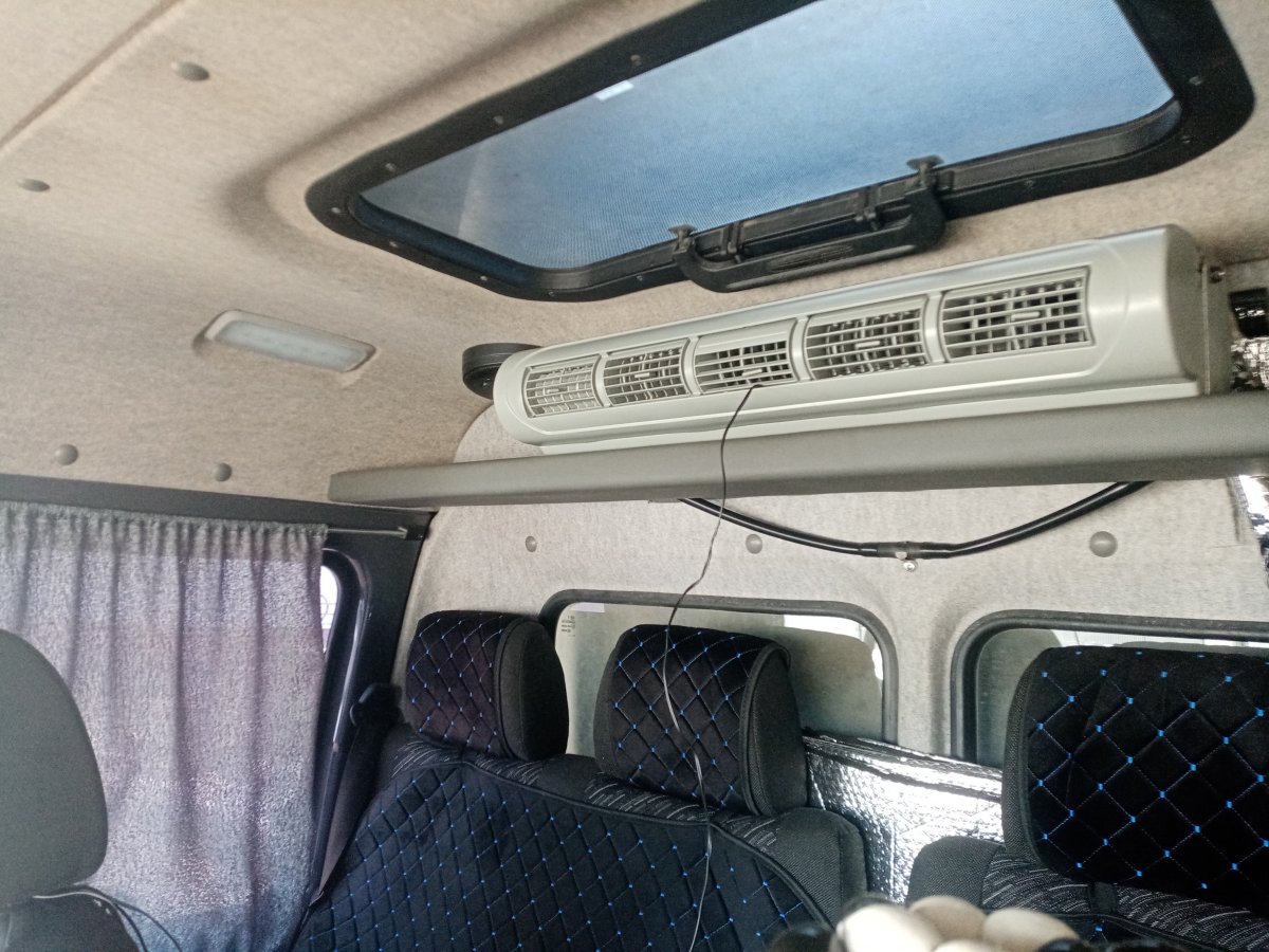

Сбылась мечта, установил кондиционер на фермер. Всё приобрёл на маркетплейсах, устанавливал полностью сам, в том числе опрессовывал фитинги на шлангах.Компрессор поставил 7н15 от Югфрост, внутренний блок осушитель на 6 кВт. Из расчёта 1 кВт на 1 куб. м площади, в фермере 5 куб. Три дня катался в городском режиме, пока только положительные эмоции. Сегодня друзей заморозил, испытывал на них эффективность. По деньгам вышло 53 тыс, плюс 5 опрессовка азотом и заправка фриона с красителей 800 гр.
  • Нравится 5
  • Спасибо 2
Samarin
У нас сегодня на улице 30гр было, сделал замеры температуры на выходе из осушителя 8 гр и в салоне 20гр. Ну скорее всего привирает термометр, при показателе 20 гр, жена сказала холодно. С домашним конденционером , при такой температуре не жаловалась.

Вакуумация не покажет где утечка, а азот дёшево. 500 руб и 17 кг в системе можно обмылить все соединения и если есть, то будешь знать где косяк. После азота система вакуумируется и заправляется фрионом. Конденсер стоит перед основным радиатор ом

Vovchikk
2 часа назад, Samarin сказал:
 Вот это я тебе скажу очень зря. Тем более на бензиновом двигателе. Я же не раз писал, что при включенном кондёре у меня дизель гораздо сильнее греется при такой компановке. А так молодца, это решение лучше, чем электрический.
Samarin
3 часа назад, Vovchikk сказал:
Температура поднялась на 2-3 гр. Для меня не критично. Было 82,стало 85 гр. Так что были волнения, но пока все хорошо.

L2140
@Samarin
1 час назад, Samarin сказал:
Если волнения появятся, то зазоры между конденсатором и радиатором по периметру нужно уплотнить вспененной резиной. Можно рассмотреть установку двух вентиляторов . Наверно 12” влезут.
ZAN57
16 часов назад, Vovchikk сказал:
С одной стороны лучше, если машинка рабочая. А если для отдыха, наверное лучше электрический, чтобы независимо от ДВС на стоянках. Тогда будет выбор, от чего его запитать- либо от гены, так-же при работающем ДВС, либо от солнечных, либо от БГ, либо от розетки (если есть на стоянке).
11 часов назад, L2140 сказал:
@Samarin
Мало ткам места. У меня стоит перед радиатором панасоник, вентилятор бесщёточный от конденсора кондиционера  Крузака, так еле влез. Я даже всю морду подал вперёд на 25мм, тупо вытянул на точках крепления. Как там ещё и сам конденсор вкорячить, слабо представляю. А смысл уплотнять между конденсором и радиатором? Ну станет уходить нагретый воздух после конденсора в щели, не нагревая радиатор и ДВС... может и к лучшему? А при включении штатного карлоса станет подсасывать холодный воздух в щелях между конденсором и радиатором, что плохого. Я бы наоборот разделил потоки, что меньше перегревать ДВС, но к сожалению там места нет, чтобы это организовать...
L2140
1 час назад, ZAN57 сказал:
Нет. Нужна продувка блока радиаторов без потерь по щелям .

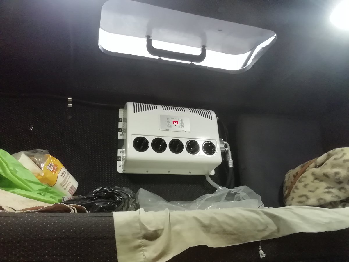

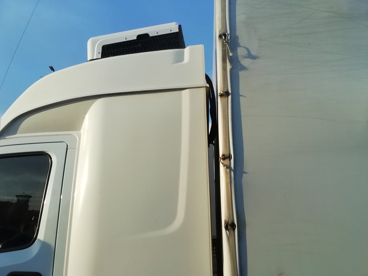

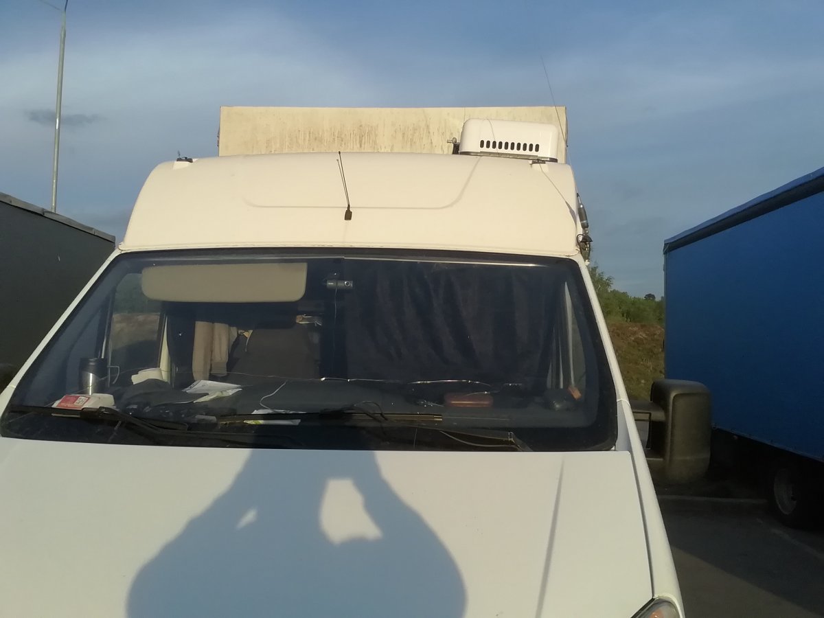

В 12.05.2023 в 20:42, oleg33petrovich сказал:
Работай кондея доволен. Если на дисплее установлено 17t, то по Факту датчики показывают что на выходе  16t, а иногда и 15t. Год назад прохудился штуцер на шланге, его заменили, заодно и масло заменили. Поговорив с водителями понял, что Моноблок все же лучше и эффективнее. Но мне крыша не позволяла и я хотел сохранить люк в крыше так как Мультиварка кушать готовит и запахи выходят через крышу даже зимой.
Забыл. Грелся провод питание при большой мощности. Заменил на более толстого сечения, проблема ушла.
