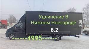

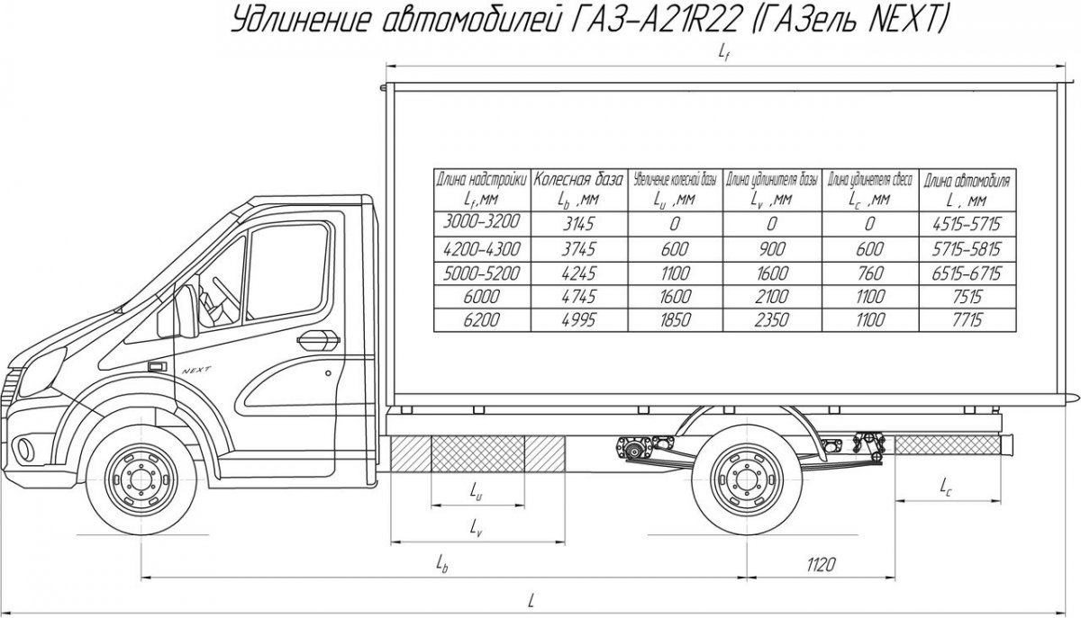

Имеем сцепку: некст 4,2 м (база 3750) и прицеп-тандем 6,2 (трехосный). Собираюсь удлинять газель до 6,2. Какую длину колесной базы посоветуете?
Тентбест предлагает 4995 мм (длинный хвост) или 5495 мм (короткий хвост).
Первый вариант удобней в городе (лучше маневренность), второй более устойчив.
Сейчас на 4,2 с прицепом  - кручусь на пятачке. На одиночке часто гоняю на развозке по дачам (садам) - очень удобно.
Коллеги поделитесь опытом.

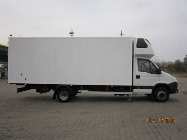

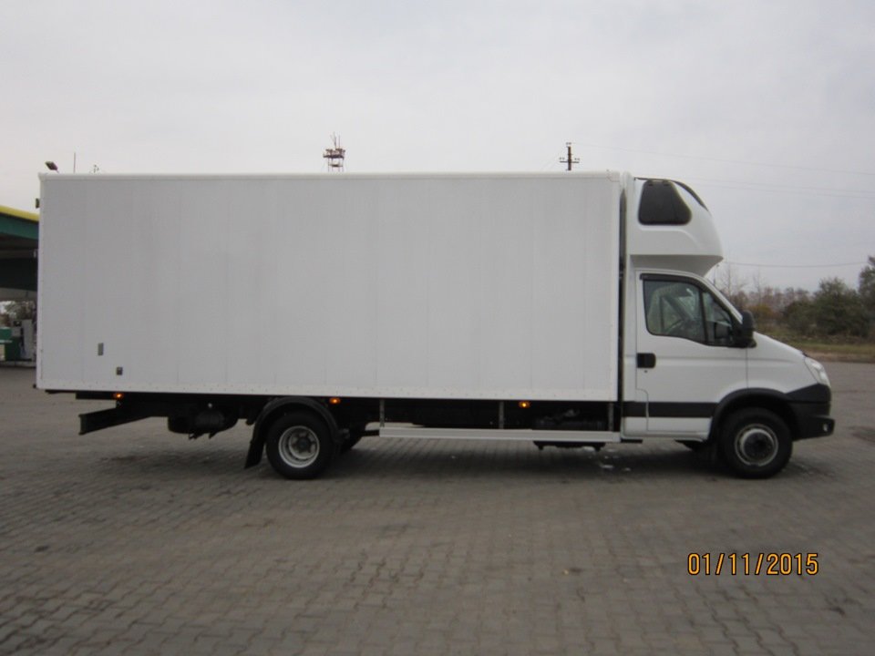

P.s. Iveco Daily 6.2 имеет колесную базу 4750 мм. Но там рама есть, в отличие от газели.

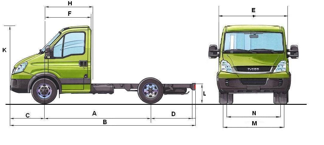

1 фото - таблица Луидор

jeka1981
сделаешь короткий хвост передняя ось будет сильно перегружена .а это не хорошо
БРОДЯГА74
13 минут назад, jeka1981 сказал:
Длинный хвост, увеличит нагрузку на зад, поднимет перед...потеря управляемости...и прочее счастье!
При любом хвосте, нужно думать головой распределяя груз..
Alpinist
Так и я о чем. С одиночкой все - понятно. С прицепом все сложнее - нужно выдерживать вертикальную нагрузку на ТСУ, и уровень пола.
И самое главное  - маневренность.
При нормальной базе - ось стоит чуть за серединой кузова, соотв. передняя ось не перегружается.
ГАБАРИТЫ (мм) ШАССИ
A База 3450 3750 4350 4750
B Длина автомобиля 5905 6515 7340 8200
K Высота автомобиля(без нагрузки) 2340 2335 2330 2325
M Колея передних колёс 1725
N Колея задних колёс 1661
С Передний свес 998
F   1355
H   1410
D Задний свес 1355 1665 1890 2350
L Погрузочная высота 605 605 605 604
  Радиус разворота (от стены до стены) 6770 7140 8060 8680
  Радиус разворота (по внешнему колесу) 6120 6590 7310 8120
Кузов
  Максимальная длина 3700 4300 5130 6200
  Максимальная ширина 2200
Масса (кг)
Разрешённая максимальная масса 7000
Нагрузка на переднюю ось 2500
Нагрузка на заднюю ось 5350
Грузоподъёмность шасси 4755 4740 4705 4675

БРОДЯГА74
7 часов назад, Alpinist сказал:
Ничего сложного, тоже нужно правельно распределять груз, и он будет сам по себе!!!! Даже на однооснике это можно сделать, хотя и сложно, на 2х оснике с этим легче...
8 часов назад, Alpinist сказал:
При нормальной базе
"Нормальную базу" просчитывают конструктора...а не удлиннители колхозные..
газель2005
Для некста и нн длинный хвост. Для всех остальных газелей короткий хвост.
Alpinist
2 часа назад, газель2005 сказал:
На бизнесе можно рессор накидать на передний мост (балку), в этом причина?
газель2005
@Alpinist Не только.С передней рессорной подвеской кронштейны рессор разнесены и нагрузка распределяется на раму на большое расстояние. На нексте точка опоры передней подвески в одном месте и рама между колесной базой при нагрузке выгибается при маленьком заднем свесе. Так как вся нагрузка приходиться именно туда.
Alpinist
Наверное оптимально будет 5245 мм - база.
