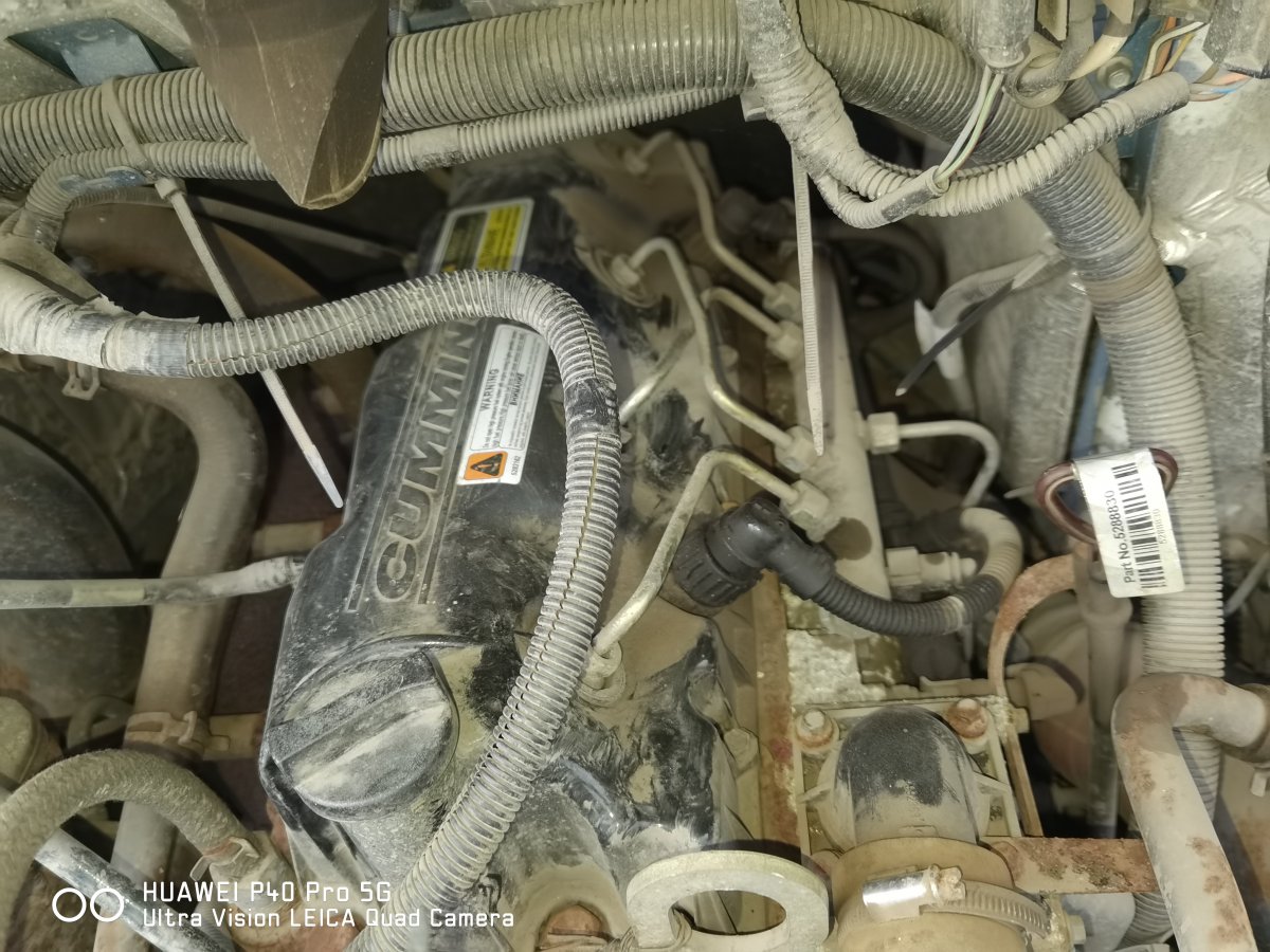

Andrio77 6 Опубликовано 24 апреля, 2023 Фото Больше фото не дает загрузить 4 1 Поделиться сообщением Ссылка на сообщение Поделиться на другие сайты

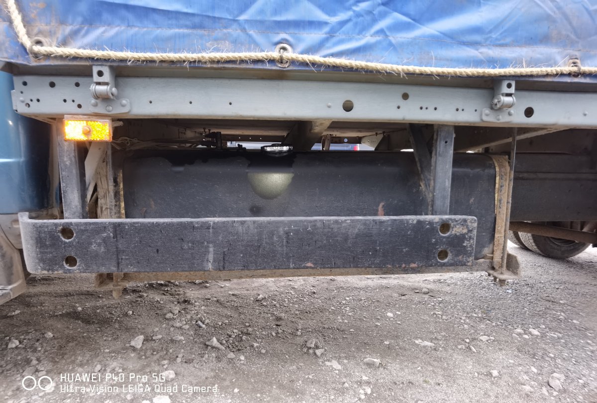

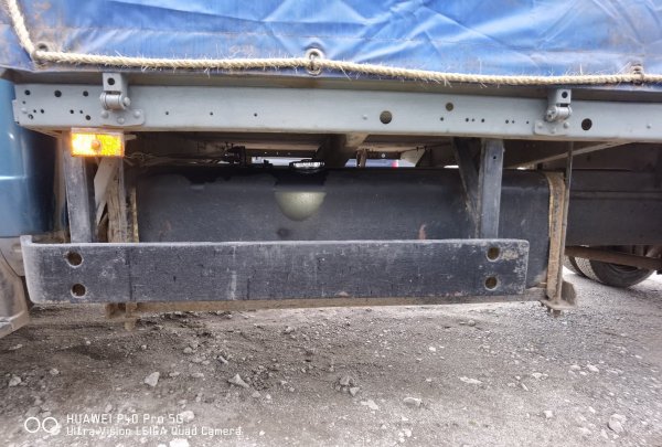

Andrio77 6 Опубликовано 24 апреля, 2023 Больше фото не дает загрузить На сколько бак? Какие мысли? На 250 литров 19 часов назад, B.V.A сказал: Поздравляю, Фото давай .. машины, и руля без оплётки.. Или хотя бы скажи евро три или четыре, кабина металлик или нет дневная или фермер.. кузов какой длины.. и колесы перед/зад резина как называется? Если КПП шумит то значит она рабочая, чехол кулисы от КАМАЗа поставь, натяни и норм будет.. Масла меняй везде, тормозуху в сцеплении, антифриз (хороший).. Если кабина в норм состоянии то задуй везде мовиля или пушсала, лучше снять ковры в кабине там дырок много, и морду разобрать снять крылья решетку бампер, вокруг лобовухи все облить/залить и т.д.. Фильтра все поменять и на осушителе воздуха тоже. шкворня, тяги руль если мажутся, кардан полностью, ступицы передние открути крышки и если рыжая смазка то снимай на дефектовку черная тоже.. АКБ проверить и т.д.. много ещё чего всё смотреть надо особенно если на улице стояла.. Я на новые машины газ до двух недель трачу, эт с шумкой мафонами и т.д.. Люди ходят подкалывают (эт мягко говоря), типа новую купил и разобрал гы гы гы, и так у тебя все долго, интересуются работать когда будешь.. и т.д.. Вот 1 Поделиться сообщением Ссылка на сообщение Поделиться на другие сайты
