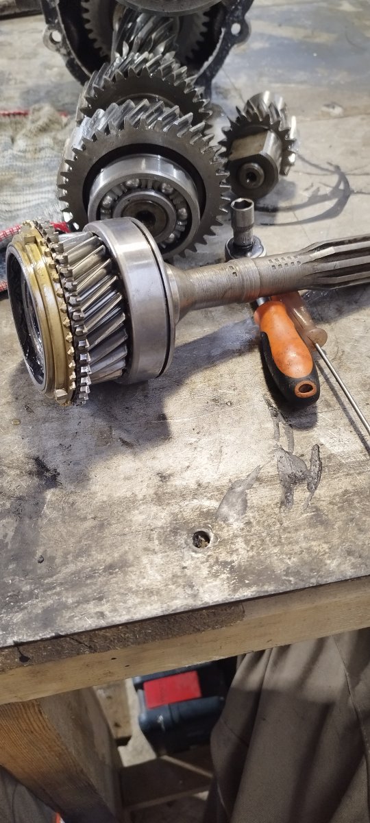

Татарин
Это что-бы локализовать источник звука.image.jpeg.d7de14a27b0da5d51405b0b30ac73f5e.jpeg И ещё...может вопрос покажется глупым, или даже оскорбительным,но, тем не менее.А как ты подшипники сажал?
glon
На гарячую, а этим как пользоваться?
Татарин
45 минут назад, glon сказал:
Заводишь,вставляешь в уши, и прикладывая щуп к разным частям механизма выслушиваешь в каком месте громче стучит(рокочет,свистит,пощёлкивает,поскрипывает)Там проблема и сидит.Удивишься,но иногда шум располагается совсем не там где кажется.Такие дела.

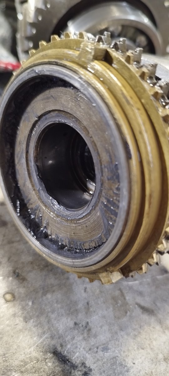

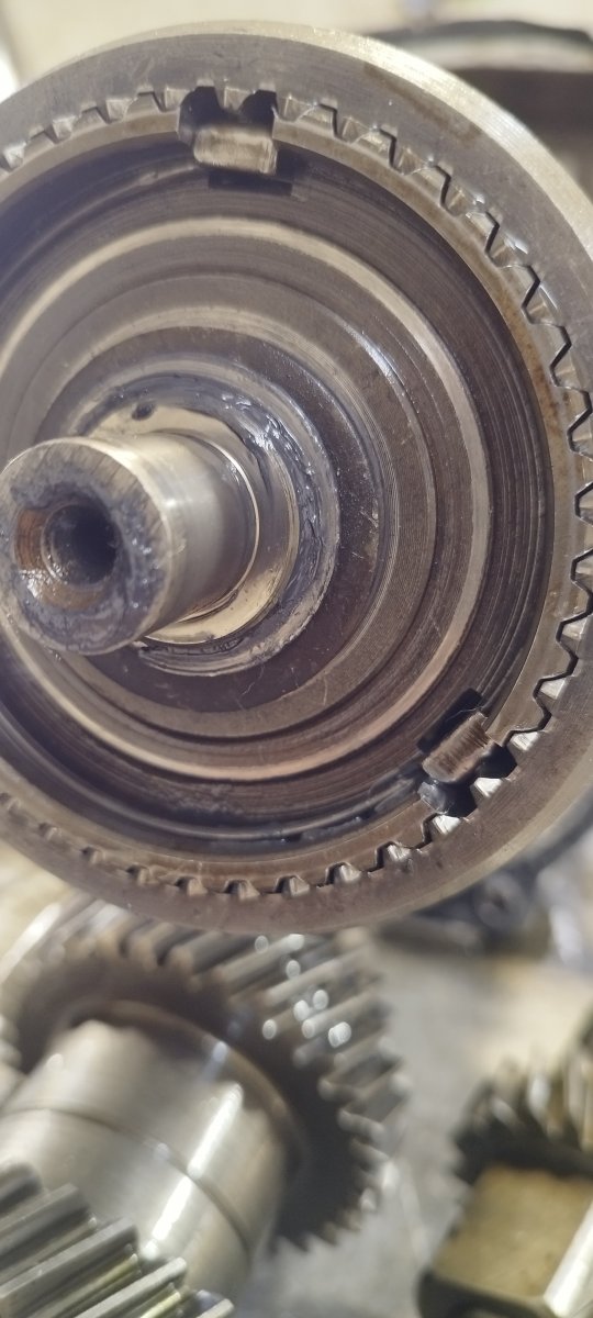

glon
Доброго времени суток, прослушал и вот что увидел, выработка от трения, может она свистеть ? Вот эта блестящая полоса.
