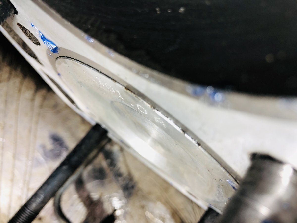

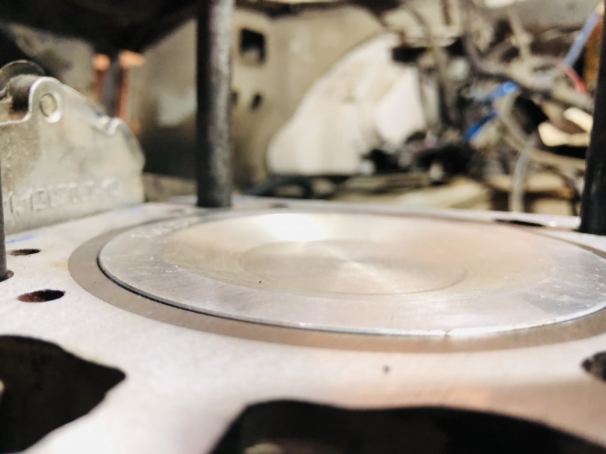

Porshen94 0 Опубликовано 8 июня, 2023 В общем расклад такой; сняли мотор отдали на расточку и шлейфовку шорт блока,при сборке оказалось так что поршни выпирают из блока на несколько соток,поршни 101.0 евро 4,при установке прокладки видно что кольца прокладки впритык с поршнями,соответвенно при затяжке кольца прокладки обожмуться и зазор станет еще меньше,есть вариант того что поршни будут бить о кольца у прокладки,вопрос,есть ли другие прокладки типо ремонтных или как вообще решить данную проблему? Поделиться сообщением Ссылка на сообщение Поделиться на другие сайты

Porshen94 0 Опубликовано 8 июня, 2023 Кольцо у прокладки которое вокруг гильзы становится в плотную к части поршня которая выпирает из блока! Так как поршни 101.0 размером и плюс торчат, когда притянешь гбц то прокладка обожмется и расплющатся кольца на прокладке и поршни будут бить по прокладке,напрявляющих на этом двигателе нет,прокладка просто садится на шпильки. Поэтому и спрашиваю есть ли какие то другие прокладки или еще какие нить варианты кроме повторного разбора мотора и шлейфовки поршней. Поделиться сообщением Ссылка на сообщение Поделиться на другие сайты
*Дмитрий* 1 Опубликовано 8 июня, 2023 Самая толстая прокладка EG2022LPG- 2.11мм ESPRA ставь её Поделиться сообщением Ссылка на сообщение Поделиться на другие сайты
L2140 1 538 Опубликовано 8 июня, 2023 1 час назад, Porshen94 сказал: ,есть ли другие прокладки типо ремонтных Серийно нет. Под заказ в том числе из заводкой - да. В магазинах есть мало деформируемые при затяжке Например конвейерная 421.1003020-10 пр-ва Вати. Можно поэкспериментировать. Можно в магазе обмерить кольца на прокладках разных производителей. Выбрать большее. Повторный разбор, кстати, сведется к снятию поддона и поршней. Т.е. минут 20 работы Поделиться сообщением Ссылка на сообщение Поделиться на другие сайты

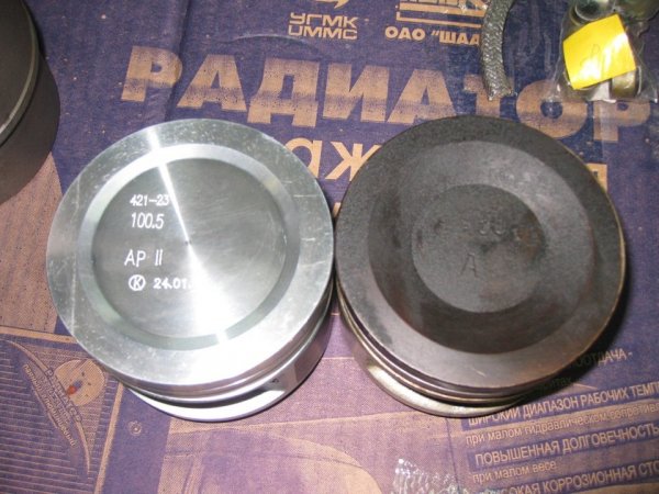

газель2005 2 585 Опубликовано 9 июня, 2023 (изменено) @Porshen94 Поршня кстати у тебя не е-4.У них выемка совсем другая. Кольца так же на е-4 тоненькие и поршневые пальцы толще. По высоте от центра пальца можно глянуть в каталоге производителей поршневой. Изменено 9 июня, 2023 пользователем газель2005 Поделиться сообщением Ссылка на сообщение Поделиться на другие сайты
газель2005 2 585 Опубликовано 9 июня, 2023 (изменено) "Для моторов 4216 Евро-3 выемка меньше, 5,5см3 против 12см3 Евро-0. для повышения степени сжатия. Размер h уменьшается на поршнях Евро-3. "Хотя под сомнением эти слова. Изменено 9 июня, 2023 пользователем газель2005 Поделиться сообщением Ссылка на сообщение Поделиться на другие сайты

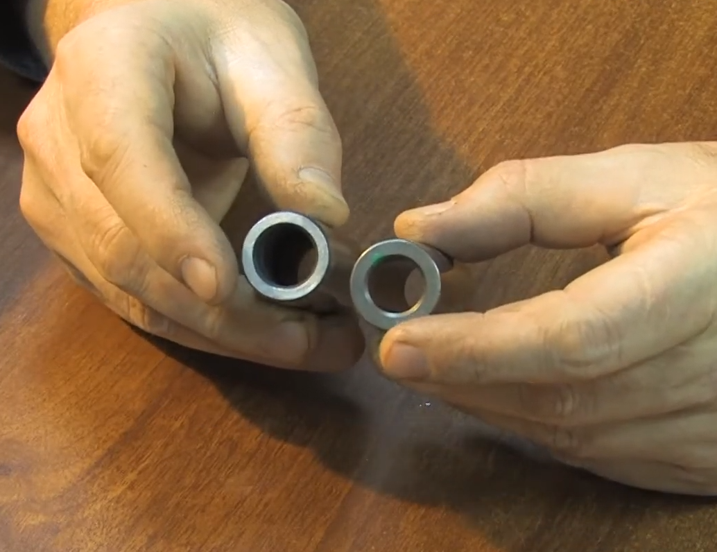

Vovchikk 629 Опубликовано 10 июня, 2023 В 09.06.2023 в 16:36, газель2005 сказал: и поршневые пальцы толще. Как они могут быть толще, шатуны вроде как одинаковые. Поделиться сообщением Ссылка на сообщение Поделиться на другие сайты
газель2005 2 585 Опубликовано 10 июня, 2023 @Vovchikk Вот так. Поделиться сообщением Ссылка на сообщение Поделиться на другие сайты
Vovchikk 629 Опубликовано 10 июня, 2023 @газель2005 Может просто зависит от производителя, ведь никто не спрашивает на какой еврик нужны пальцы. Поделиться сообщением Ссылка на сообщение Поделиться на другие сайты
*Дмитрий* 1 Опубликовано 10 июня, 2023 @Vovchikk пальцы с разных моторов змз 402 и умз 421 Поделиться сообщением Ссылка на сообщение Поделиться на другие сайты
газель2005 2 585 Опубликовано 10 июня, 2023 @Vovchikk Уже не производят тонкие давно.Так как взаимозаменяеемые. Поделиться сообщением Ссылка на сообщение Поделиться на другие сайты
