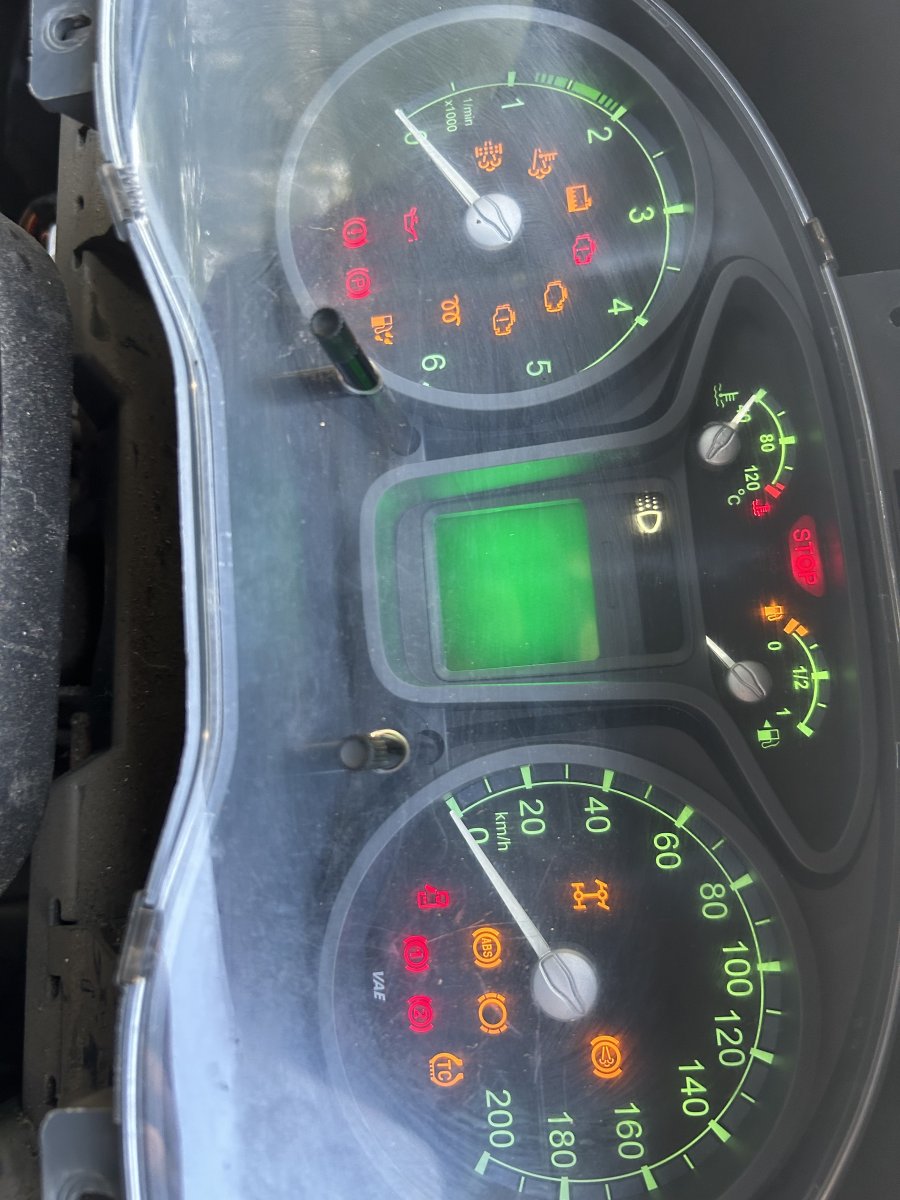

Добрый день, уважаемые форумчане! Газон некст 2016 года. Решил отключить горящую лампочку АВС, снял панель приборов, отключил комбинацию приборов, увидел, что так никак не получится отключить, поставил обратно и теперь у меня горят все лампочки и не работают тахометры. В чем может быть проблема?

разъём жгута на комбинацию осмотрите.

Вроде все норм!

она зависла. стрелка топлива упала. Снимите разъём на 30 сек. воткните вновь. Включите режим "тест" (нажатие и удержание одной или двух кнопок в зависимости от модификации при включении зажигания). Если не поможет, то вы нам забыли рассказать всю правду о манипуляциях по отключению лампы

Не помогло( режим тест не включается. Манипуляции делали уже после того, как все лампочки включились. Попробовали отключить аккумулятор-бесполезно.

это расходится с
1 час назад, ГазонЭвакуатор сказал:
значит между  этими событиями проводились работы в колодке жгута, которые и привели к отказу панели.
раз не сообщаете подробностей. То более полезных советов не получиться дать
