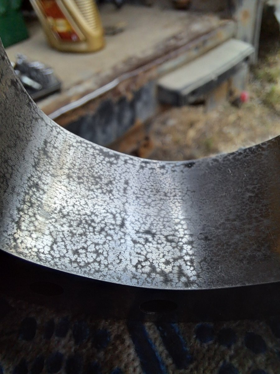

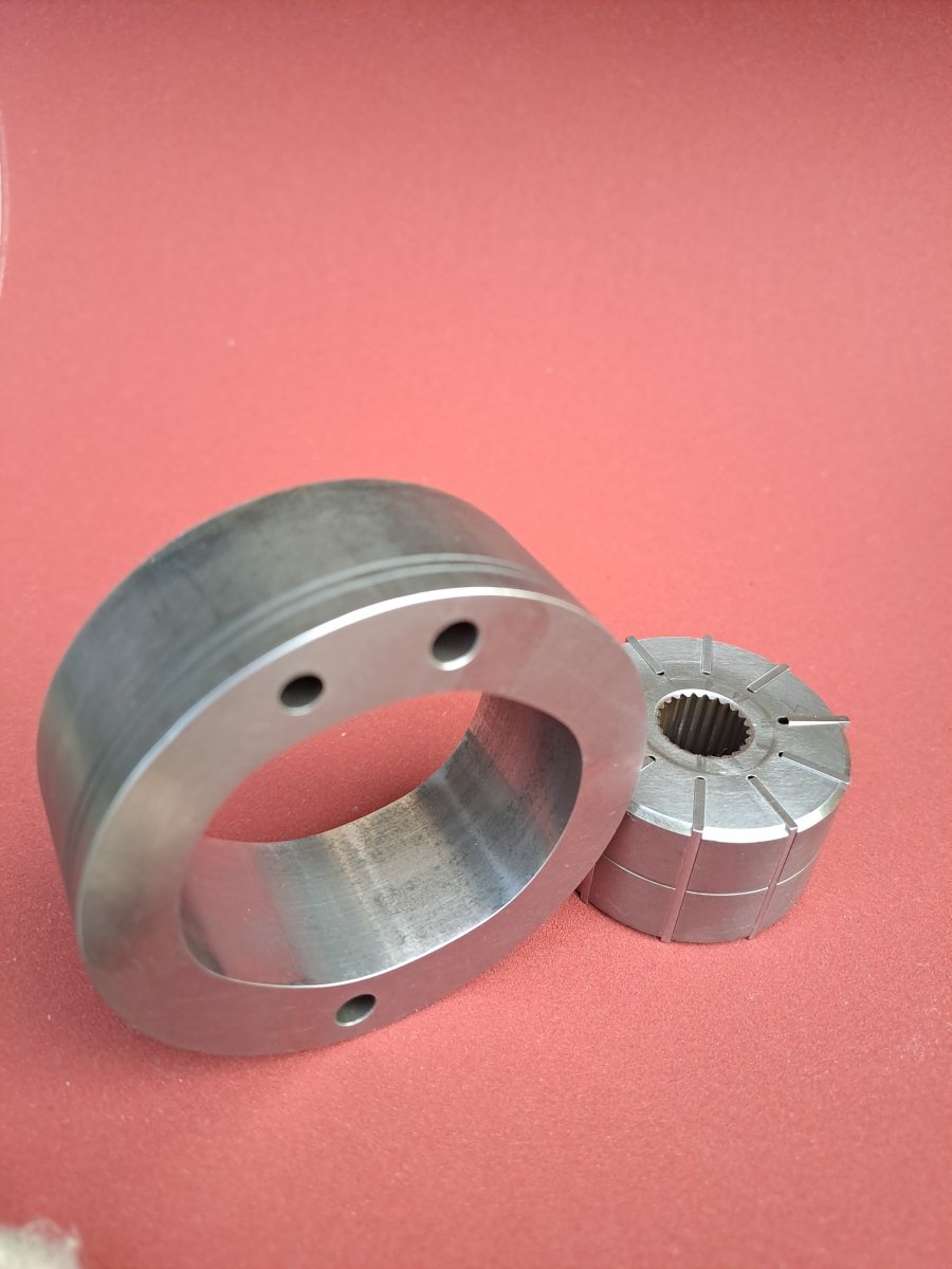

Nar1
Разобрал насос. А внутри такое дело... Это норма или нет? Кто разбирал насос, подскажите также выглядит?
  • Спасибо 1
bayandin75
Износ.
