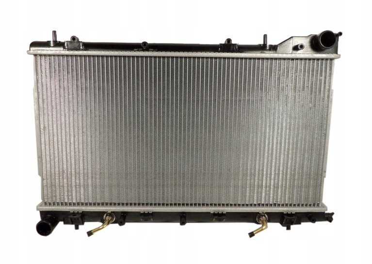

Такой???

Ещё и такой есть.Наверное самопал?
GoldeN
Нет не такой без крышки сверху нужен

нет вроде с SG5 c ej20t смотреть надо чтоб как на фото был и без крышки заливной на 3 машины такие ставили с 409 охлаждение норм.
